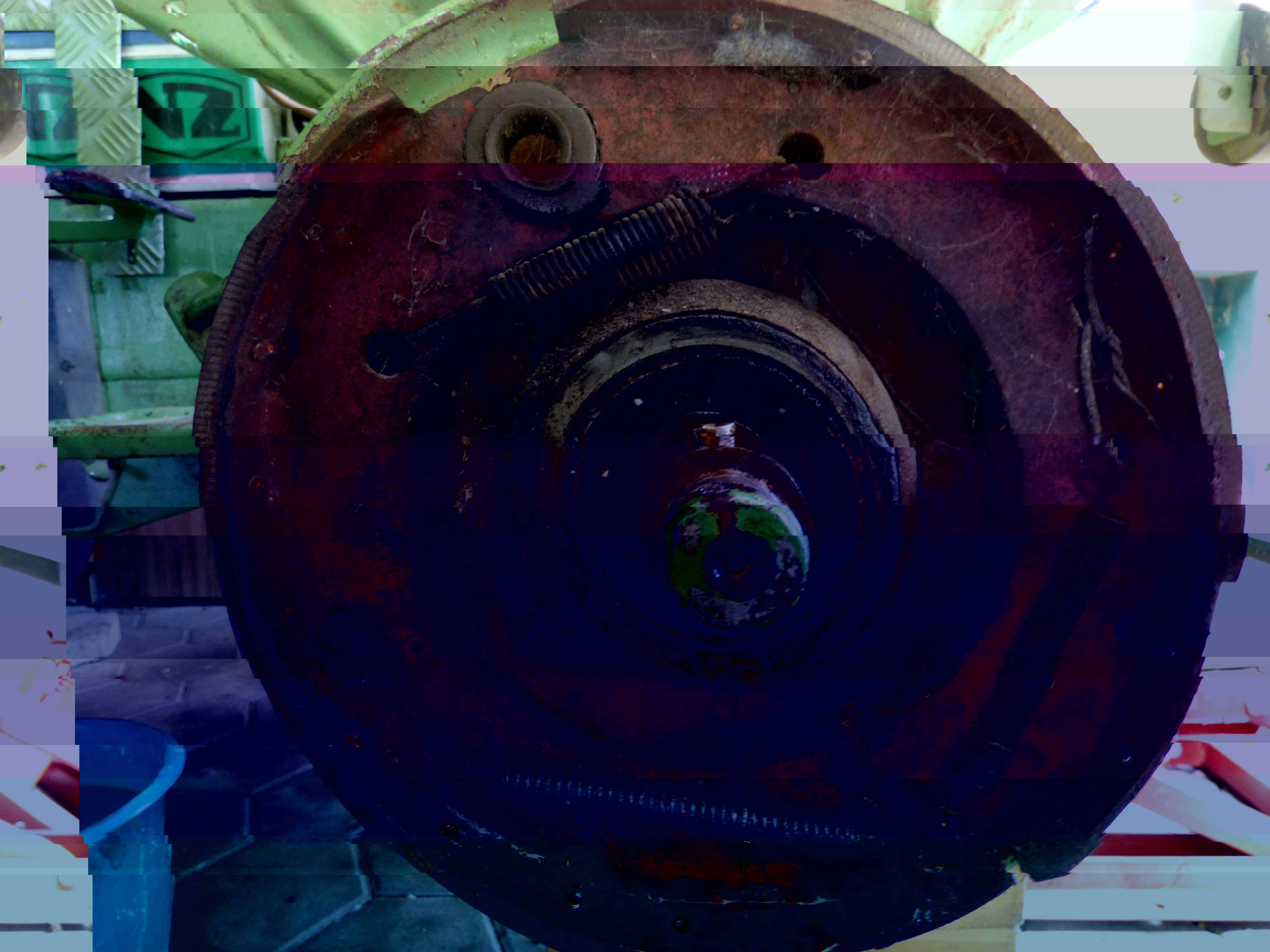

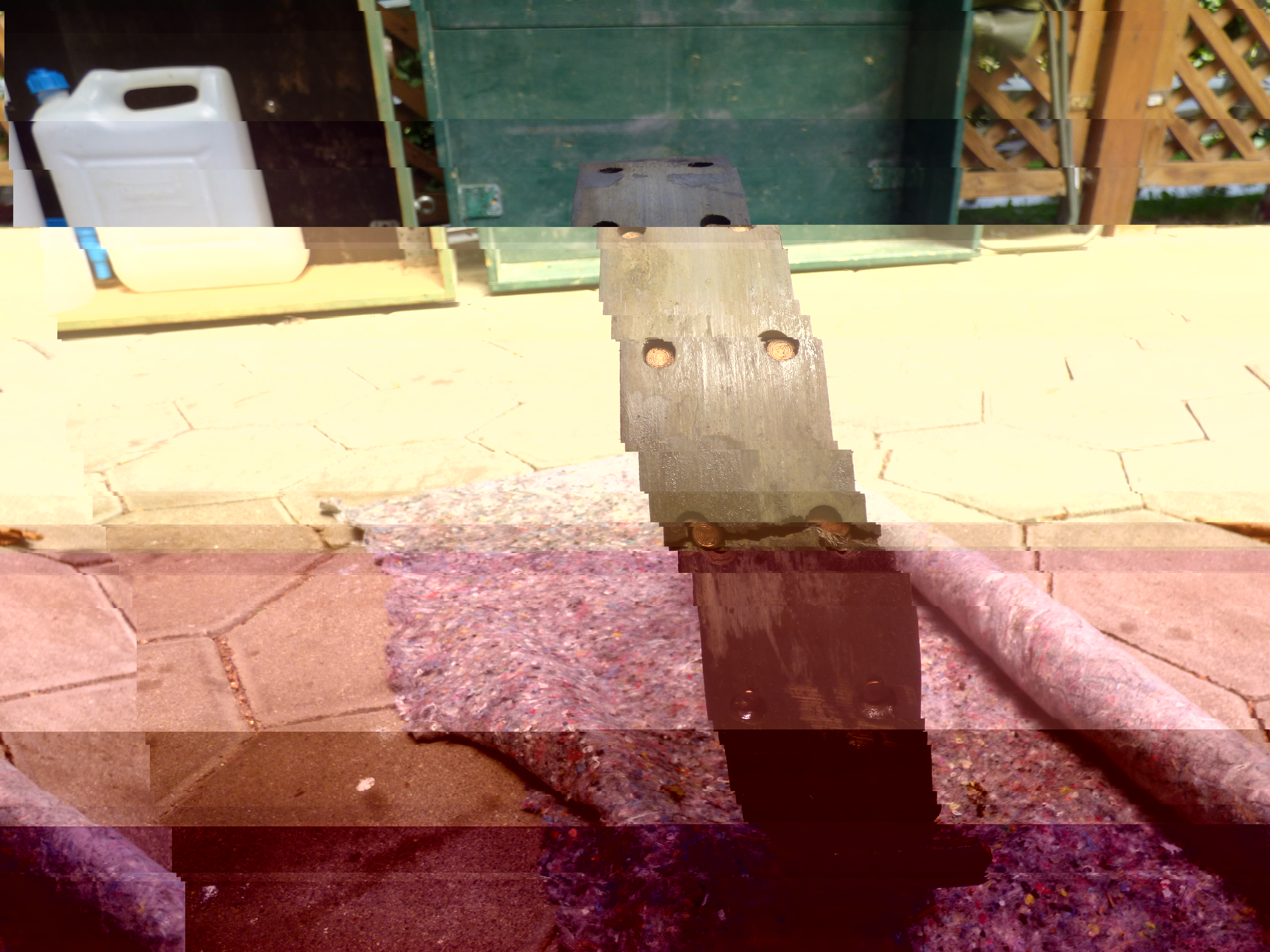

Mein "Normi" ist ein NG 20B/BM15A. Eigentlich wollte ich nur meine Bremsbacken überprüfen, aber beim Abnehmen der Bremstrommel kamen mehr defekte zum Vorschein. Bremsbelag gebrochen, Simmerringe undicht, Achslager reibt, Schnurring (O-Ring) defekt. Das abnehmen der Bremstrommel hat mich sehr "gefuxt", ohne geeigneten "Abzieher" wollte dieses Ding einfach nicht runter. Nach ca. 3 Stunden, mit viel getrommel auf die Trommel und mit einem Brecheisen geknackelt und gewippt hat es dann doch noch geknackt und die Trommel ist vom Konus gesprungen. Auf der Differentialseite ging es etwas schneller (Zufall). Vorher sollte man aber das Getriebeöl ablassen (ich Depp) sonst gibt es eine Überraschung. Zum Glück hatte ich geeignetes Auffangmaterial zur Hand. Da man die Simmerringe nur nach innen ausdrücken kann, muss der Lagerdeckel runter. Beim abnehmen des Deckels ging die Steckachse gleich mit raus. Das ausdrücken der Simmerringe ging einfach und das abziehen des Achslagers (mit Abzieher) auch. Beim ziehen der Steckachse auf der Differentialseite unbedingt auf die Schiebemuffe achten, der Einschalthebel muss auf "Ein" fixiert werden, sonnst fällt der Einrückring auf den Achsboden. Ist mir passiert, aber mit einem überlangen Schraubendreher hat mein Sohn die Muffe in die Klaue gehoben, während ich den Hebel nach unten drückte. Kopfzerbrechen machte mir ein Dichtring auf dem Wellenlager. Kein Landmaschinenmechaniker in meine Nähe kannte so einen Ring. Aber Dank des Forums gibt es Leute (z. B. BM 15 B) die Konstruktionszeichnungen richtig lesen können. Bei diesem Dichtring handelt es sich um einen Schnurring (O-Ring) der auf das Achslager durch die Bremstrommel gedrückt wird. Der O-Ring verformt sich dann so (hoffentlich) und dichtet ab. Der Zusammenbau war einfach und mir sind keine Teile übrig geblieben! Bei den Bremsbacken waren die Haltefedern defekt bzw. nicht mehr vorhanden. Ich habe M4 Schrauben durchgesteckt, Teller drauf und mit einer "Selbstsichernden-Mutter" fixiert. Was habe ich ersetzt: 2x Bremsbeläge kurz; 2x Bremsbeläge lang; 2x Wellenlager 6310 100x50x27; 4x Simmerring 80-100-10 BASL; 2x O-Ring 5,5x50 NBR70; SAE 90 Getriebeöl; Dichtsilikon, Dichtpapier. Der Bremsentest war erfolgreich, beide ziehen gleichzeitig und es lässt sich viel leichter drücken. Auch die Handbremse funktioniert wieder einwandfrei. Hoffentlich bleibt alles dicht!!!! Ich bin froh, dass es dieses Forum gibt, denn hier wird mit Rat und Tipps geholfen! Vielen Dank an Normag-Uli, der ist einfach Super! Danke auch an BM 15 B und Benne110.

Hallo habe ersatzteilnummern nachgeschaut nach den nummern der bremsbeläge sind vom c10 /f12b /f16b/ng16/ng20/ng28 ab fahrgestehln. 150 001 haben alle die gleichen beläge und gleichen rohrnieten Gruß Josef(sepp)

hier ein Nachtrag zu meiner Aktion (Bremsbeläge,Simmerringe...).
Leider haben die Simmerringe auf der rechten Seite leicht Öl durchgelassen und die Bremsbeläge
haben ihre Funktion aufgegeben. Die Bremse hat nur noch einseitig gegriffen. Der Ausbau der Simmerringe war diesmal viel leichter zu handhaben, da ich das ganze Prozedere ja schon zweimal durchgespielt habe.
Ich hätte aber bei der ersten Reparatur den Tipp von Benne110 annehmen müssen und zwei unterschiedliche Simmerringe verbauen sollen (einen 80x100x10BASL und einen 80x100x13BASL). Diesen Einbau habe ich nun vor ca. 3 Monaten durchgeführt und bisher ist alles gut und es tritt kein Öl mehr aus. Bei den verschmierten Bremsbelägen habe ich den "Ölfilm" mit einem "Heißluftföhn" verdunstet und das hat auch sehr gut funktioniert. Bremsfunktion ist wieder voll vorhanden.
