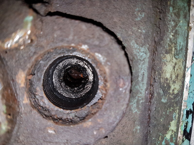

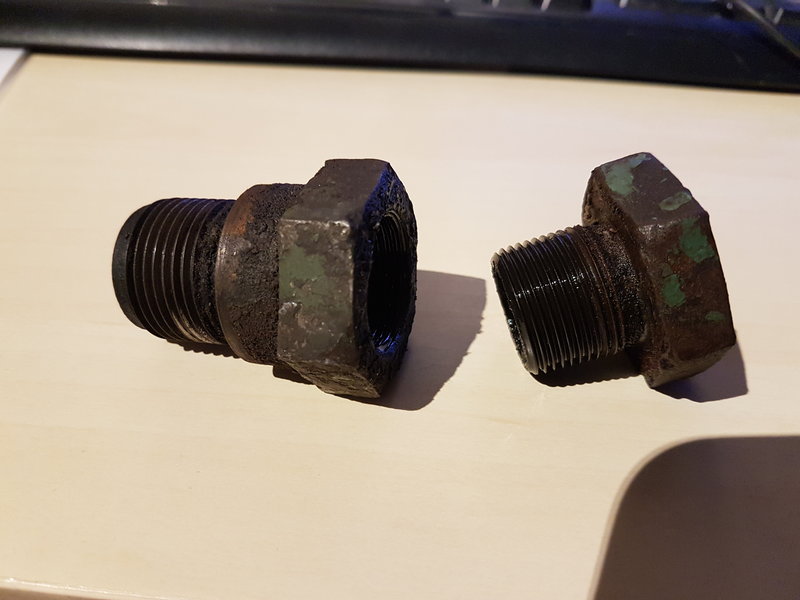

Danke Normag-Uli bin noch nicht ganz schlau geworden....Habe mal von dem NG 16 C den
Glühkerzen Halter ausgebaut. Wenn ich das richtig verstehe wird die Glühkerze zwischen den beiden Verschraubungen eingeklemmt und hält so :?:
Ist das dan die Kerze von der du schreibst?
Hier mal die Bilder

Hallo Alexander,
das ist genau die Variante für die Bosch-Kerze bzw. die MB71.
Diese Halterung ist wahrscheinlich mal "gebastelt" worden, beim Umbau von Lunte auf Glühkerze bzw. als Ersatz für das Original-Teil.
Diese Kerze hat kein Gewinde, wird in den ersten Halter gesteckt und mit dem zweiten festgeschraubt.
