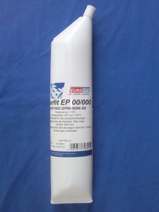

Fürs Lenkgetriebe gibt es Getriebeschleim. Ist ein zähflüssges Mittel.
Auch Fließfett genannt :-)
Das gibt es in flexiblen Tuben, so kommt es auch in relativ kleine Öffnungen.
Bei fragwürdigen Abdichtungen weit problemloser als noch so dickes Öl...
Normales Abschmierfett halte ich aber auch für tolerierbar. Alle Jubeljahre mal etwas nachschießen wg. Verharzen...
