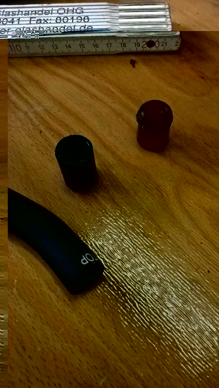

Hallo an die "Gemeinde", nach Revision der Dichtungen der Spülstäbe im Kurbelwellengehäuse und sorgfältigem Zusammenbau, Entlüftung, springt der K 15 a nicht mehr an. Entlüfterschraube auf - Diesel kommt raus. Steigleitung zur Einspritzdüse kommt nix?? Hat jemand eine Lösung??
Wenn jemand neue Dichtungen benötigt, ich helfe gerne aus. Bilder gerne per Mail.
Dateikommentar: Teilenummer 20
