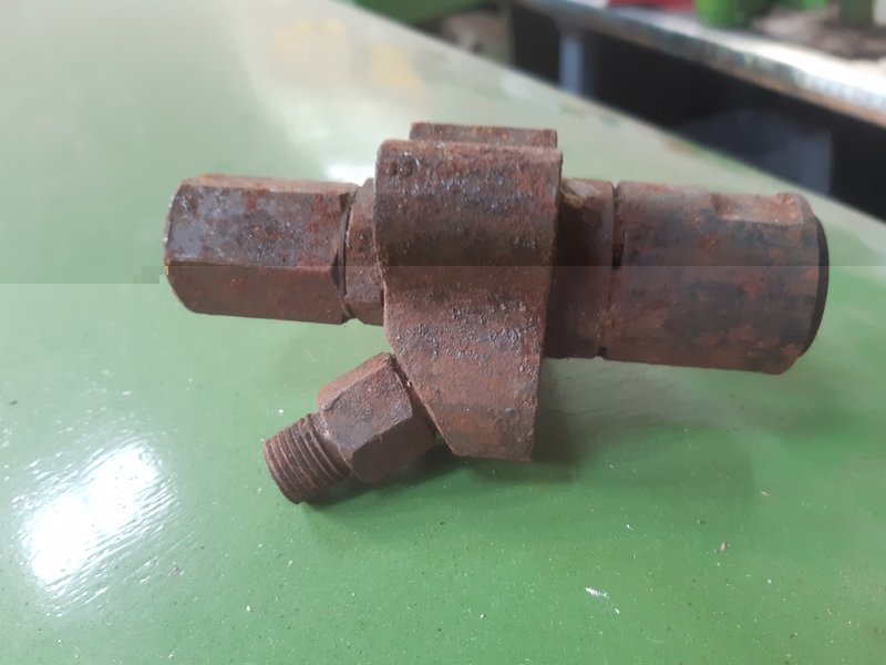

Ich bin seit kurzem dabei ein bisschen an einem Normag NG 16 (mit bm15a Motor) zu schrauben und habe auch schon gleich die erste Frage. Wie wird die Dieselleitung, die von der Einspritzpumpe kommt an der Einspritzdüse befestigt?
Müsste da nicht eigentlich an der Einspritzdüse irgendein Gewinde oder ähnliches drauf sein, auf welches man die Überwurfmutter der Kraftstoffleitung aufschrauben kann?
Fehlt da was?
Vielen Dank im Voraus für euren Rat!

wenn ich das richtig erkenne, ist die Überwurfmutter bei deinem NG16 mit der Einspritzleitung fest verlötet :shock:
So lässt sie sich doch gar nicht drehen, d.h. schrauben :?
image_id: 2317 image_id: 1175
Auf diesen Bildern kannst du erkennen, dass die Überwurfmutter lose, d.h. drehbar, auf der Einspritzleitung sitzt.
Die Leitung ist dann zur Düse hin gebördelt, sodass sie durch Anziehen der Überwurfmutter in der Düse fest und dicht ist.
Das sieht bei dir etwas merkwürdig aus - als hätte da jemand gepfuscht :shock:

Mein eigentliches Problem ist, dass ich nicht weiß wo ich die Überwurfmutter draufschrauben soll. Ich kann auf der Einspritzdüse keinerlei Gewinde oder ähnliches erkennen?
Oder hab ich grade komplett nen Brett vorm Kopf?

Das habe ich auch schon gesehen.
Ich habe in unserer Galerie auch kein Bild einer Einspritzdüse gefunden, nur die o.g. Bilder.
Ich denke dass da bei dir etwas fehlt oder zumindest nicht original ist.
Wenn ich morgen dran denke :roll: werde ich mal ein passendes Foto machen...

Also mit anderen Worten - ich kann mich schon mal nach einem anderen Düsenhalter umschauen richtig? :cry:
Hat jemand ne Idee wo ich sowas herbekomme?
Kennt da jemand die passende Ersatzteilnummer oder so?
Ich habe vorhin schon mal auf die Schnelle ein bisschen gegooglet, konnte aber immer nur die Düse/den Düseneinsatz finden und nie den Düsenhalter.
Na dann warte ich mal gespannt auf dein Foto. :)
Besten Dank dafür schon mal.

Hab's endlich geschafft ein Foto zu machen.
Unsere Galerie zickt ein wenig rum, deshalb häng ich's hier direkt dran
Düsenhalter_Normag.jpg [ 682 KiB | 11636-mal betrachtet ]

nachdem ich an einem Ersatzteilspender den passenden Doppelnippel gefunden habe, konnte ich meinen Normag neulich zum ersten mal seit ca. 20 Jahren wieder starten. :D
Blöderweise ist mir an dem besagten Doppelnippel das Gewinde abgerissen, als ich vor dem nächsten Startversuch die Einspritzleitung zum entlüften lösen wollte. :roll: :(
Also stehe ich jetzt wieder vor dem selben Problem wie damals.
Daher nochmal die Frage - hat irgendjemand eine Ahnung, wo ich einen passenden Doppelnippel mit Stabfilter herbekomme??
Ist doch eigentlich ein Pfennigartikel, der an so ziemlich jedem Oldtimerdüsenhalter verbaut ist... :?:

Das sollte doch irgendwo im Gas-/Wasser-Installationsbereich zu finden sein :?
Wie nennen die sich selber? "Gas, Wasser, Scheiße" :mrgreen:
