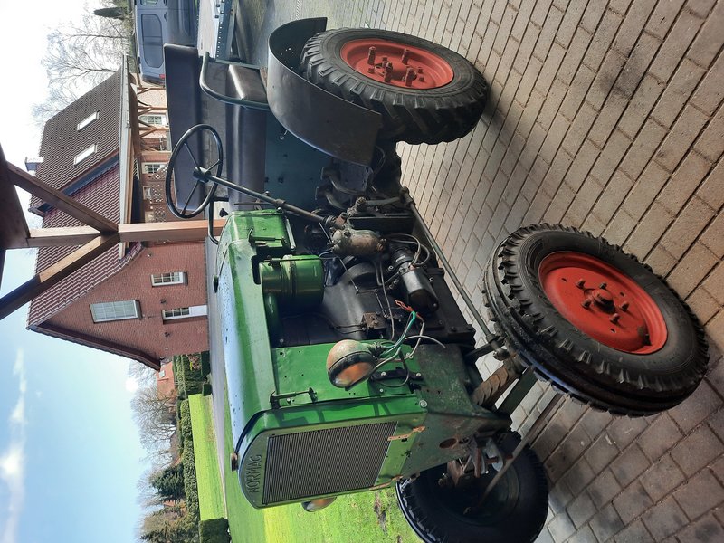

Und ist der neue....
20230115_103949.jpg [ 3.9 MiB | 26134-mal betrachtet ]
20230115_103934.jpg [ 3.76 MiB | 26134-mal betrachtet ]
