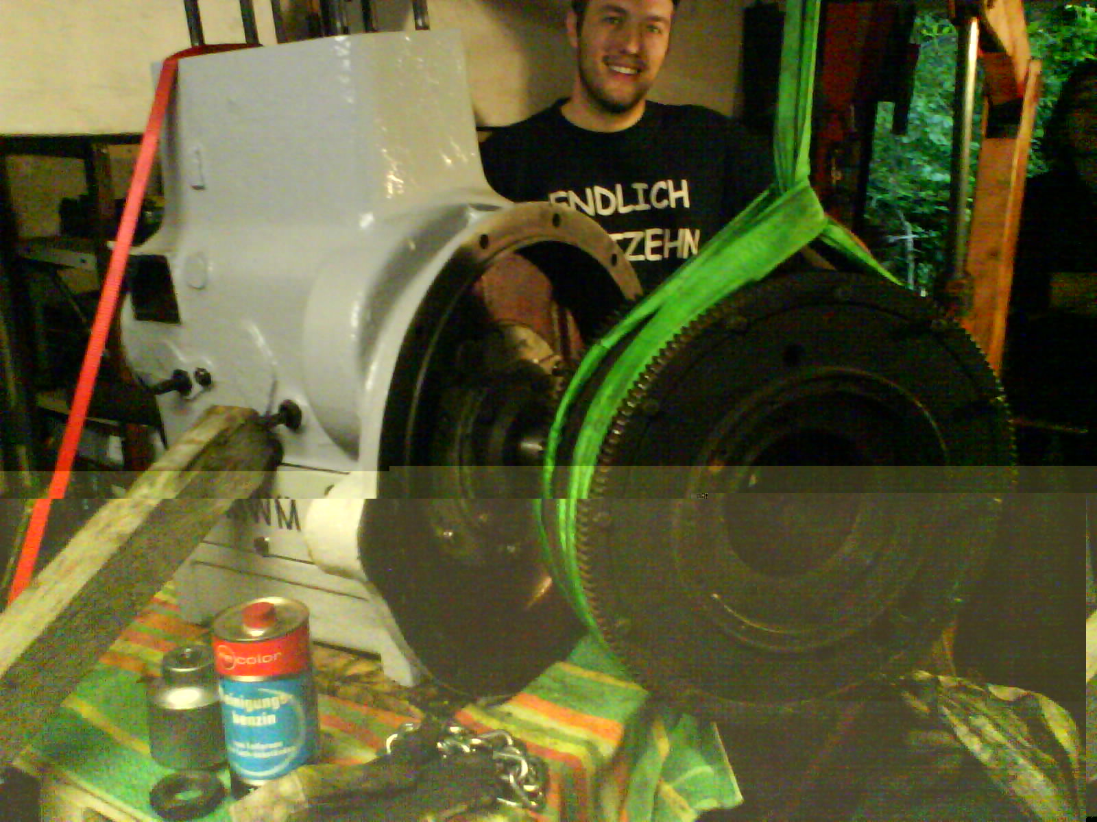

Ich hab die Demontage eines Schwungrades zwar noch nicht selber gemacht, aber ein Foto davon von einem O&K.
Da ist der Motor aus dem fixierten Schwungrad "herausgezogen" worden.
Den Motor kann man wohl besser am Hebezeug befestigen als das Schwungrad
