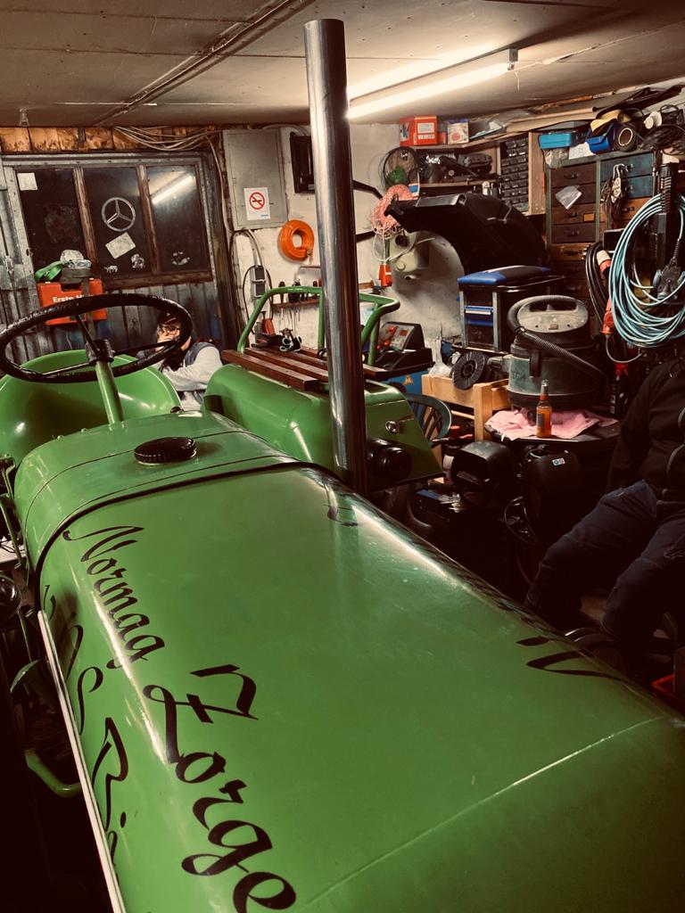

Hallo, ich bin Trecker Emma und neu hier. Wir haben einen Normag Kornett 12a. Er tourt im Stand hoch und runter. Wir wollen den Spülkolben wechseln. Hat hier jemand schon Erfahrungen damit?

Der Tip mit dem Regler hilft uns schon mal weiter. Am Wochenende wollen wir den Spülkolben einbauen.
PHOTO-2020-05-12-08-35-48.jpg [ 110.99 KiB | 9590-mal betrachtet ]
