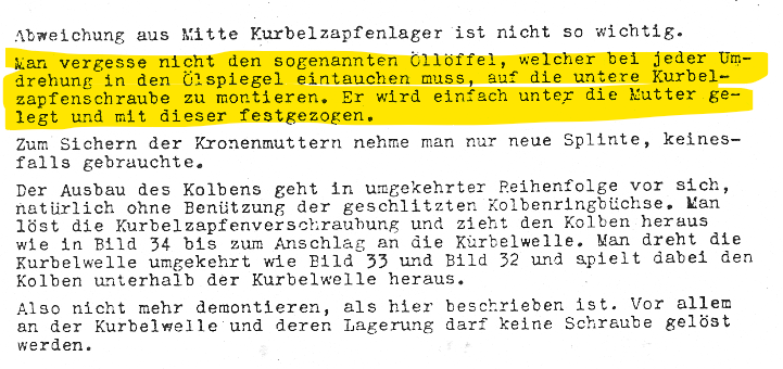

ich bin gerade dabei meinen Motor vom C10 wieder zusammen zu bauen.

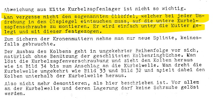

Neue Buchse ist drin und jetzt muss noch der Kolben rein. Dabei bin ich über den Text in dem Bild gestolpert.

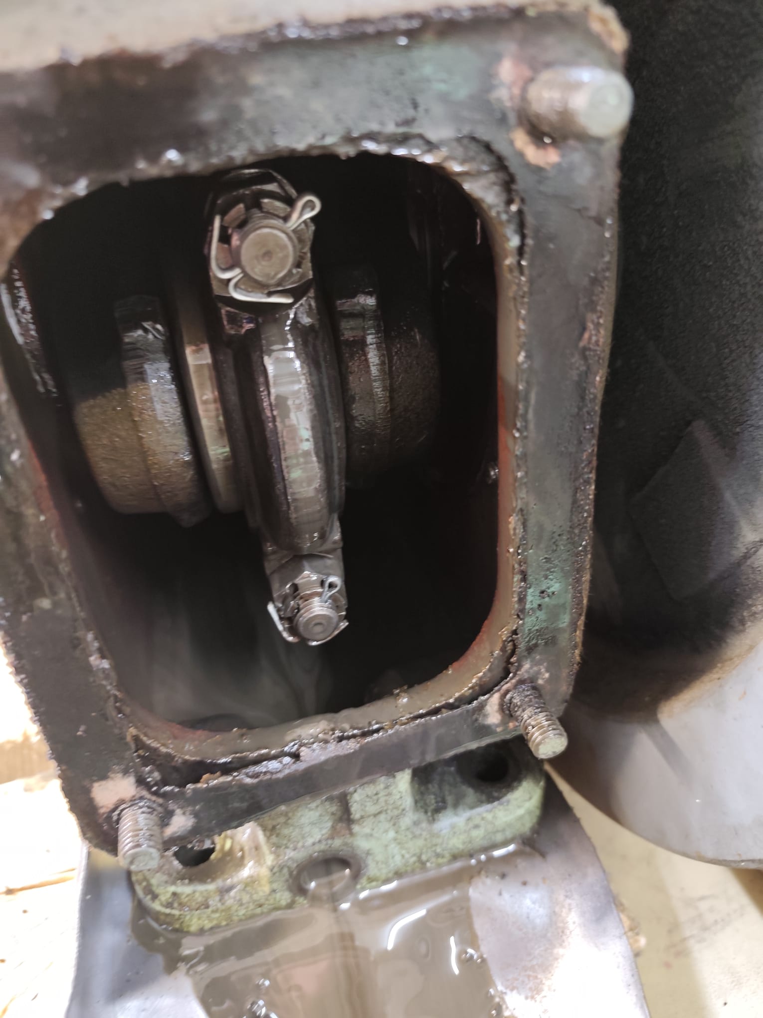

Kenn Jemand diesen Öllöffel oder hat ein sogar ein Foto. Bei mir ist da nichts dran gewesen unter den Muttern womit die Lagerschale vom Pleuel fest ist. Siehe Bild.
Ich hoffe da kann Jemand was zu sagen denn ohne diesen Löffel passt die Schmierung ja anscheinen nicht....
