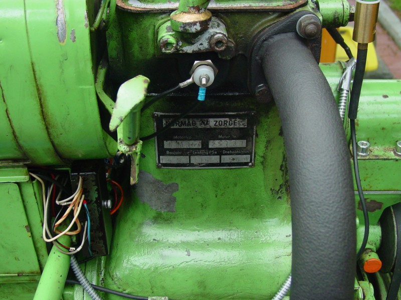

Ich habe es nun geschafft die Glühanlage nachzurüsten.
Die Glühspirale habe ich belassen, beim Glühüberwacher einen 1,7 V 38A verbaut und
eine Glühkerze 1,7 V KE/GA2/1 eingesetzt. Beim Anlasser musste ich nur das Massekabel erneuern (hat mir ein netter "Boschler" kostenlos erneuert!) und seit dem funktioniert er einwandfrei - ich kann jetzt ohne Kurbel und "Zündis" starten - Super!!!
DSC06009.JPG [ 1.28 MiB | 7943-mal betrachtet ]
