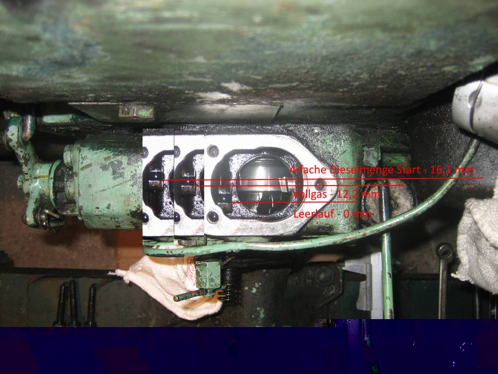

Da Herr Braun ein bisschen Urlaub machen will, hat er mich vorhin (Sonntag Abend) angerufen. Echt super, macht nicht jeder. Lt. seiner Auskunft wurde die Pumpe nach Werksangaben eingestellt. Da die Pumpe nur eingestellt wurde, dachte ich, man könnte diese einfach wie vorher einbauen. Wurde durch Ihn eines besseren belehrt. Man Muss unbedingt den Förderbeginn einstellen. Tja also werde Ich das jetzt als nächstes in Angriff nehmen. Halte mich an die Anleitung hier aus dem Forum. Bin zwar Techniker, aber in Sachen Traktor noch blutiger Anfänger.
Von daher bin ich für jeden Tip dankbar.
Dateikommentar: K12a - Stellungen des Mitnehmerhebels
Hebelstellung_.jpg [ 97.24 KiB | 14024-mal betrachtet ]

Leider bin ich kein stück weiter. Im vorigen Beitrag habe ich ja ein Bild mit der Hebelstellung angefügt. Ist diese so korrekt? Oder müsste der Mitnehmer mehr in Richtung Motor gehen ?
Den Förderbeginn habe ich gemäß der Anleitung von Markus eingestellt. OT mit Meßuhr ermittelt und dann den Zahnkranz um 6 Zähne nach links gedreht. Müssten so 18° vor OT sein. Es waren 2 Bleche a 3/10 mm unterlegt. Diese hatte ich dann entfernt. Leider ist der Motor mit dieser Einstellung nicht angesprungen. Also Bleche wieder unterlegt, Hebel auf Vollgas und Hebel für 4-fache Dieselmenge eingerastet. Motor nach langem vorglühen und etwas Startpilot dann angesprungen. Ganz niedrige Drehzahl.
Habe ihn dann mal ein bisschen laufen lassen. Dann abgestellt und die Bleche wieder entfernt. Gestartet und er ist gleich angesprungen. Wie gehabt niedrige Drehzahl, Gas wird nicht angenommen.
Habe dann nochmal die Bleche unterlegt, also 6/10 mm und noch 3/10 dazu gepackt. Motor auch wieder angesprungen. Wenn man jetzt den 4-fach Dieselmengen Hebel einrastet geht die Drehzahl etwas höher als ohne die Bleche. Irgendwie habe ich den Eindruck das der Motor zu wenig Diesel bekommt. Welche Möglichkeiten habe ich denn noch am Regler etwas zu verstellen?

Wenn man die 4-fach Menge zuschaltet geht ja der Mitnehmer, welcher den Regler an der Pumpe steuert weiter in Richtung Motor. Wenn ich es richtig verstehe wird dann der Kolben mit der Steuernut in der Pumpe gegenüber der Hülse verdreht es wird mehr Diesel gefördert.
Deshalb auch meine Frage ob der Mitnehmerhebel weiter nach hinten gehen müsste oder ob die Hebelstellung so wie im Bild dargestellt richtig ist.

Wenn du dann den Mitnehmernhebel noch weiter nach hinten (in Richtung Vierfach Menge) schiebst wird natürlich noch mehr eingespritzt, da sich der Kolben noch weiter dreht. Kannst du diesen Hebelweg einstellen?
