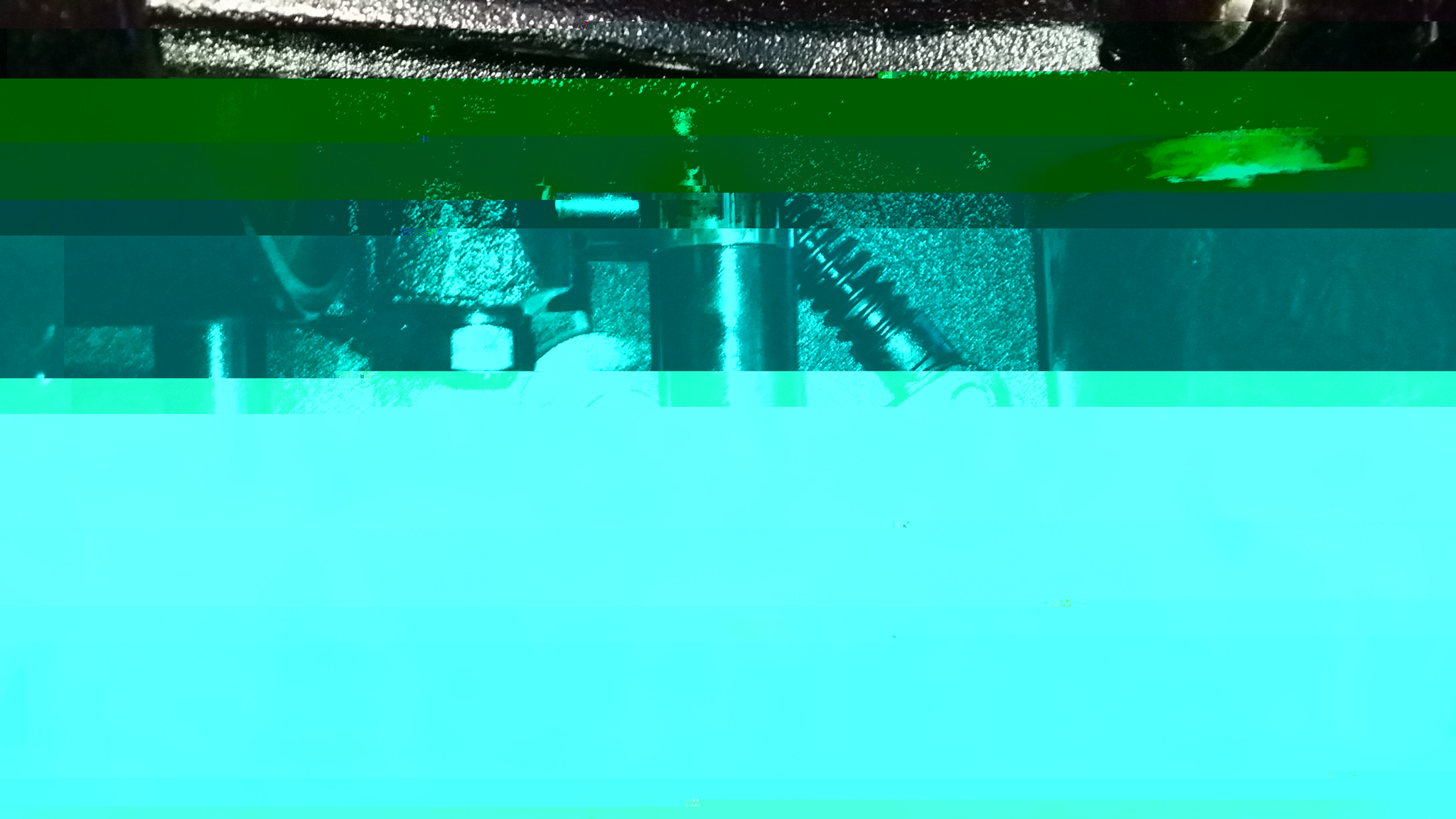

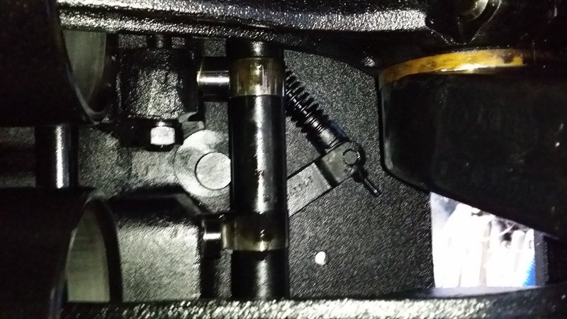

Hier zwei Bilder zum Motor, innen und außen
Dateikommentar: Motor innen, die Federstange ist die Verbindung vom Gashebel außen nach innen zum Regler

Dateikommentar: Nicht gerade das beste Bild, war vor der Restauration...
20140824_181102.jpg [ 256.43 KiB | 7194-mal betrachtet ]

Das schaut bei mir ganz anders aus. Der Hebel ist schon an anderer Stelle und die Feder ist bei mir an einem Gestänge angehängt. Das ist relativ einfach und kann fast nicht falsch eingestellt werden.
Aber danke für die Bilder. Du hast auch eine andere Einspritzpumpe.
Wo ist bei dir die Kurbelgehäuse-Entlüftung?
