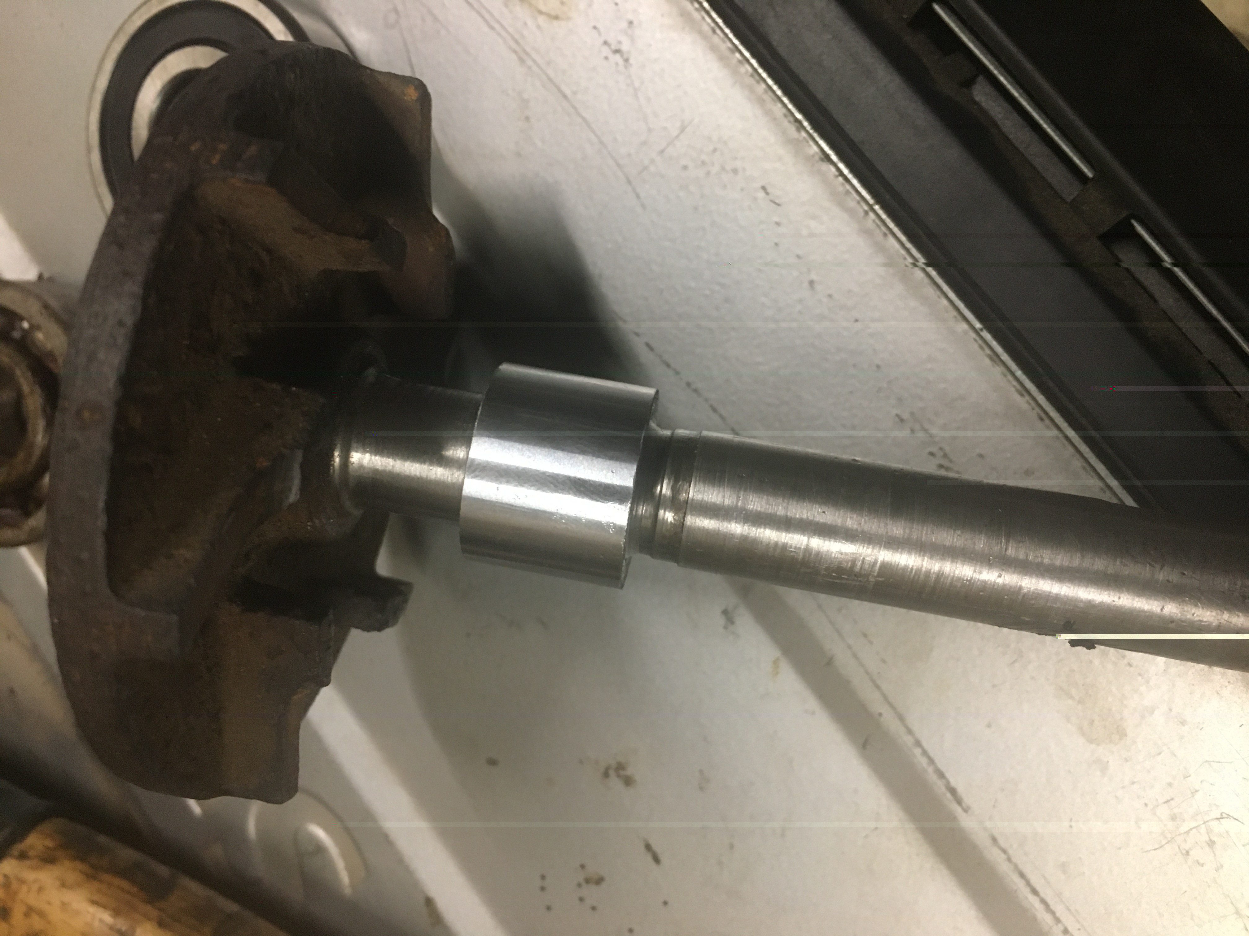

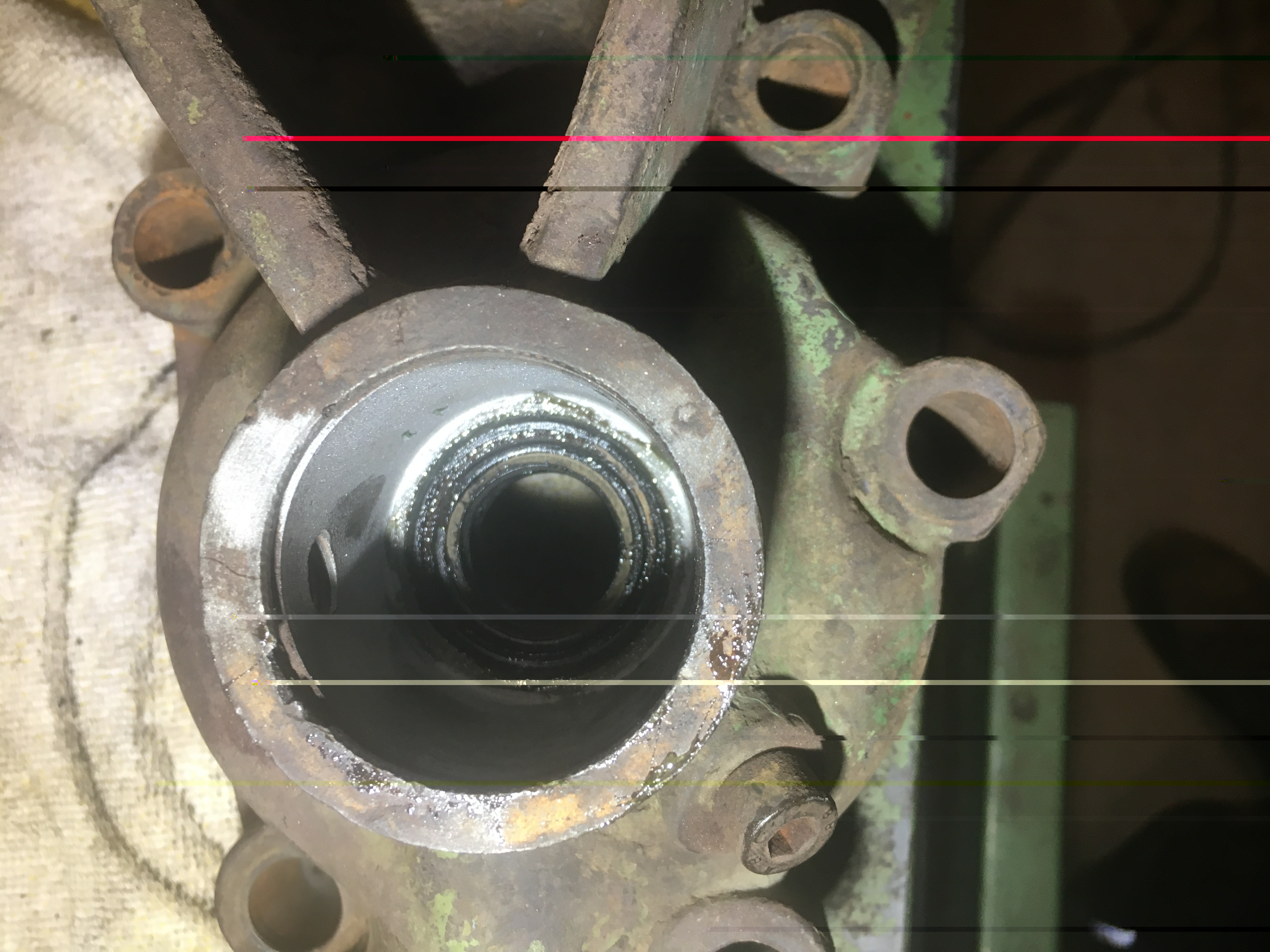

Heute hab ich mal einen Versuch gestartet die alte Wasserpumpe abzudichten.
Für auf die Welle haben wir eine Hülse aus Kolbenstangen Material von einem alten Hydraulikzylinder angefertigt, dann ins Gehäuse in den „ungenutzten“ Rand in dem die Ablaufbohrung ist und normalerweise der Gleitring samt Feder sitzt zwei Wellendichtringe eingebaut. Neu gelagert und fertig montiert. Mal gespannt wie lange das hält, bis jetzt sieht es nach kurzem Probelauf dicht aus unter Druck kann ich es aktuell nicht testen da ich keinen Kühlerdeckel habe für den Normag, übergangsweise könnte ich den von Dieselross nehmen aber hat jemand ne Adresse wo ich einen für den NG16 herbekomme?
In dem Material der alten Kolbenstange sehe ich den Vorteil das die Oberfläche spiegelglatt ist und das Material an sich sehr verschleiß fest ist in anderen Anwendungsbereichen haben wir da gute Erfahrungen gemacht.

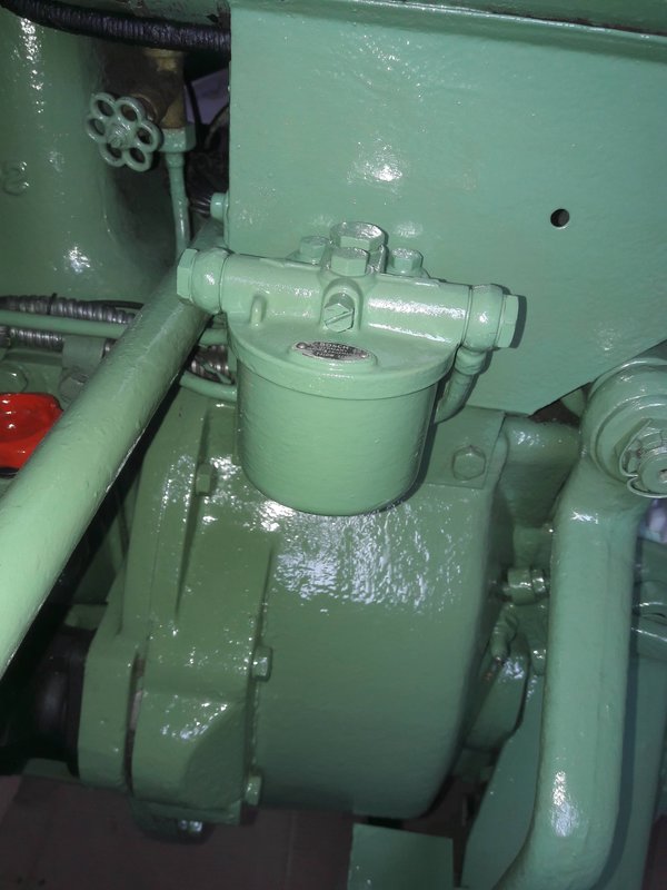

Freut mich, dass dein Normag mittlerweile läuft. Ich denke, dass sich das Leistungsloch bei bestimmten Drehzahlen irgendwann von selbst erledigen wird, wenn du das, was du ja schon angesprochen hast -50 Jahre alter Diesel und möglicherweise zugesetzter Dieselfilter, für den es meines Wissens keine neuen Filterpatronen mehr gibt- abgestellt hast.
Ich habe meinen alten Dieselfilter, der im Gehäuse sowieso gerissen war, durch dieses Filtergehäuse Bosch FJ/DN 2/3, ein ehemaliger Porsche Filter (https://www.ebay.de/itm/Filtergehaeuse- ... 890.l49286) ersetzt. Der sieht fast genauso aus, lässt sich problemlos an gleicher Stelle anbauen, die Flussrichtung passt und es gibt dafür ganz normale Austausch Filterpatronen (Mann P 715).
Wäre einen Versuch wert.
20210408_093951.jpg [ 647.4 KiB | 7966-mal betrachtet ]
