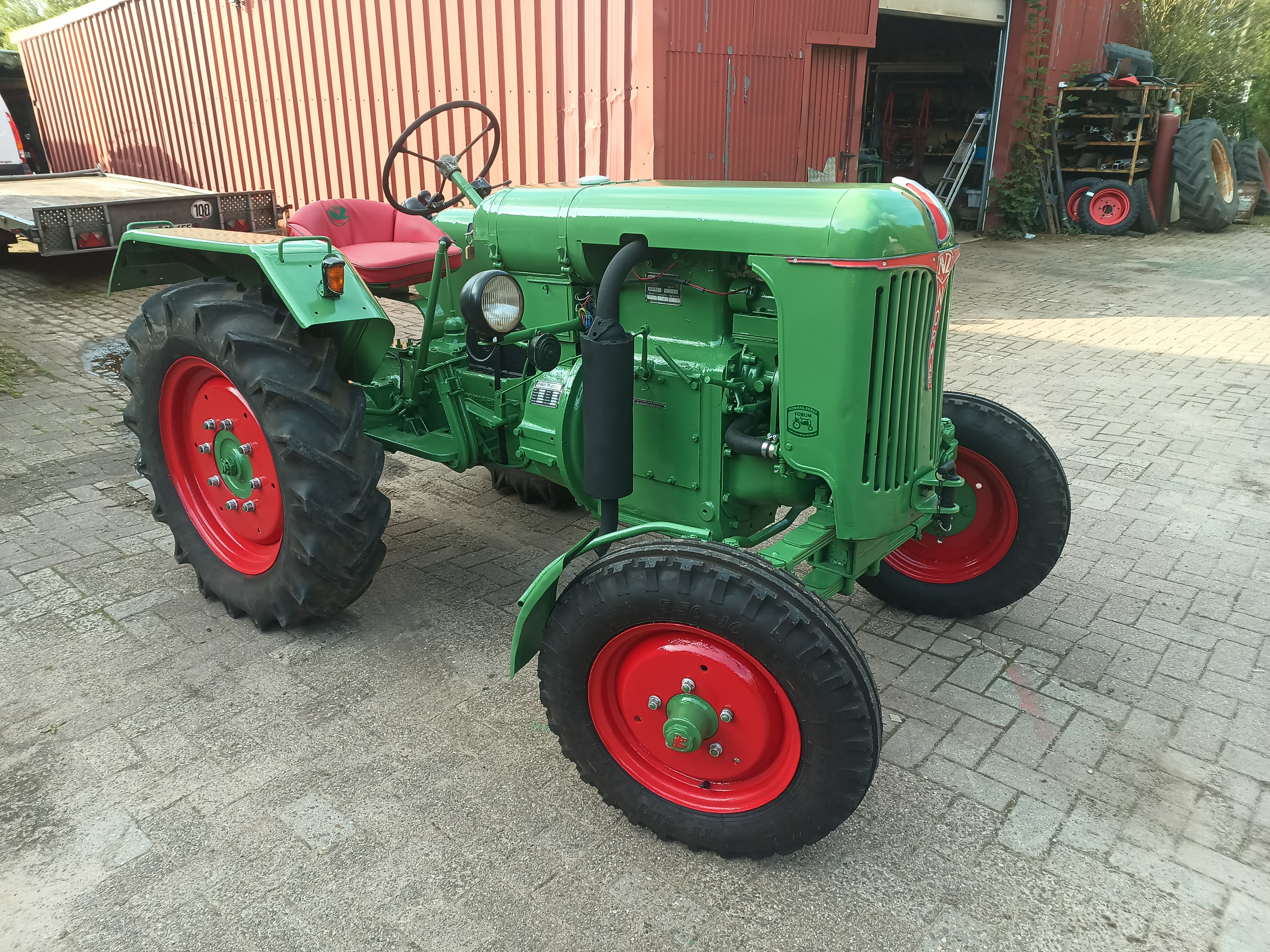

Moin der NG 20 erstrahlt im neuem Glanz
IMG_20240914_172600_060.jpg [ 7.08 MiB | 9453-mal betrachtet ]

Beitrag Re: Motor Normag NG 20
Sieht gut aus :D
Und sogar mit Forums-Aufkleber auf dem Kühlergrill :o
Dir fehlt auch die Rückzugsfeder des Gaspedals - vielleicht findet sich ja jemand, der sich um die Nachfertigung kümmert 8-)
