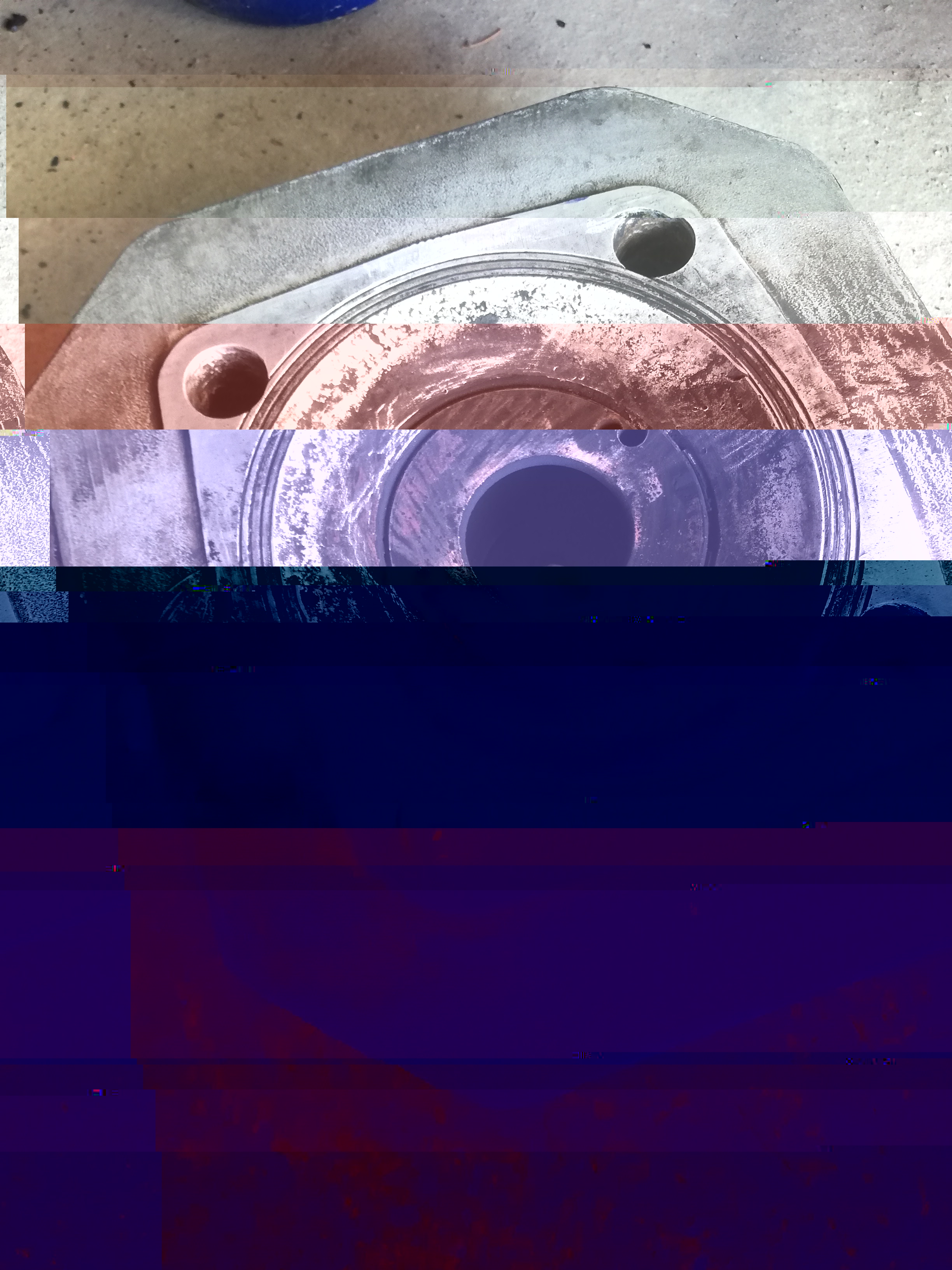

Hallo ihr,
ich wollte mal noch Rückmeldung geben, wie es gelaufen ist. Es hat alles geklappt und der Schlepper läuft wieder :P Hier ein paar Fotos von den gereinigten Dichtflächen und dem aufgetragenen Loctite 574:
IMG_20231004_095112.jpg [ 2.22 MiB | 6079-mal betrachtet ]
IMG_20231004_095202.jpg [ 3.08 MiB | 6079-mal betrachtet ]
IMG_20231004_110707.jpg [ 1.67 MiB | 6079-mal betrachtet ]
IMG_20231004_111110.jpg [ 2.95 MiB | 6079-mal betrachtet ]
Vielen Dank an alle, die mich mit Ratschlägen unterstützt haben. Jetzt wird demnächst mal die Kompression des Motors gemessen und die Glühanlage überprüft. Vielleicht bekomme ich die Startschwierigkeiten ja doch mal noch in Griff.
Schöne Grüße
Frank
