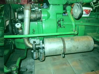

Beitrag Re: Sehr starker weißer Auspuffqualm beim Zweitakter...
Hallo Jochen
Ich glaube ein verspritztes Hinterteil des Normags könnte ich noch ganz gut wegstecken.
Nach dem Motto , man nehme was man hat, wurde die Auspuffanlage zusammengebrutzelt, gesteckt, oder verschraubt. An allen nicht verschweißten Verbindugen tropft es nach kurzer Warmlaufphase richtig heraus.
Abhilfe, wenn auch nicht Zufriedenstellung besorgen angehängte Tropfenfänger.
