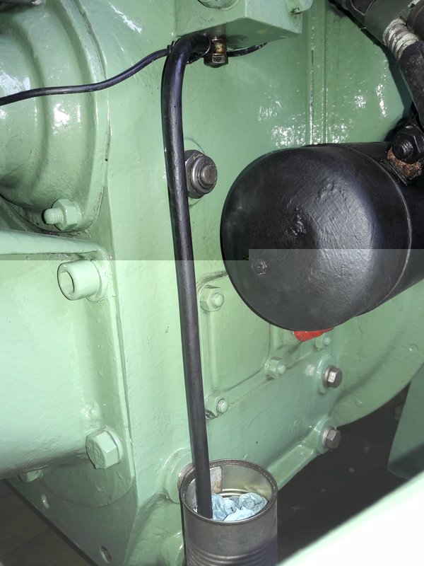

Hallo Leon
Du meinst sicher die Leitung, die unten an der ESP mit einer Hohlschraube befestigt ist und den Überschuss Diesel aus der Pumpe nach aussen ablässt. Das war von den Konstrukteuren damals so gewollt. Heute würde der Umweltschutz darüber die Hände über dem Kopf zusammenschlagen.
Als ich meinen NG 16 in 2016 übernommen habe war dieses Röhrchen noch in einem kurzen Reststück vorhanden und suppte genauso wie bei dir.
Ich habe ein gebogenes Kupferröhrchen (siehe Foto) drangelötet und das Ende in einen Büchse geleitet. Etwas besseres ist mir bis jetzt noch nicht eingefallen erfüllt aber seinen Zweck perfekt.
Wenn man die Büchse weglässt (wie es früher war) tropfts halt auf den Boden.
