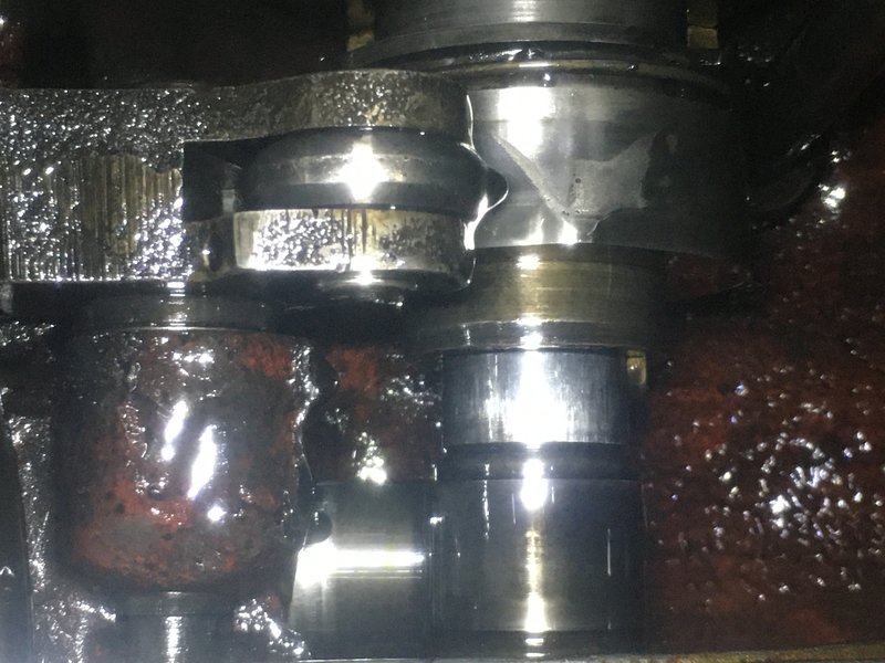

Servus, es geht weiter.
Bin jetzt in letzter Zeit einiges gefahren aber noch nicht sehr zufrieden.
Das „Leistungsloch“ macht echt kein Spaß.
Hier nochmal ein Bild des Brennstoffnockens.
Würde gerne mal eure Meinung dazu wissen und hat jemand ne gute Adresse für nen neuen bzw zum überarbeiten?
Lg Leon

Da hilft nur eins:
Nocken und Rolle erneuern.

Beitrag Re: NG 16 mit einigen Fehlschlägen
Ja der nocken sieht echt übel aus, da kann ich mir schon vorstellen, dass du im mittleren Drehzahlbereich ein Leistungsloch hast.
Einen Kontakt habe ich da leider nicht für dich. Hast du schon mal bei dem Motoreninstandsetzer deines Vertrauens nachgefragt?
