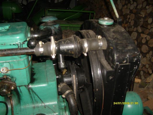

Bei meinem Kramer war anstelle eines Thermostaten einfach ein 3/4 "Zoll
Rohrstück eingebaut.Der Motor wurde nie richtig warm.Ein ehem.Arbeits-
kollege hatte noch einen Thermostat vom ZT 300.Den baute ich anstatt
des Rohres ein.Den Abgang zum Heizungskühler hab ich mit ´ner
Schrumpfmuffe blindgemacht. Wie schon erwähnt,mußte ich auch eine 3mm-
Bohrung "nachrüsten".
Ist zwar nicht original,erfüllt aber seinen Zweck :D
Dateikommentar: Thermostat vom ZT 300 bzw.IFA W 50

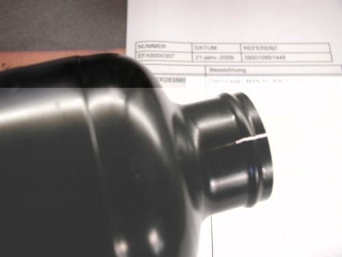

servus,
wollte einen einbauen, doch er war beschädigt, muß auf einen Neuen warten :x
Thermo002.JPG [ 254.34 KiB | 104888-mal betrachtet ]
