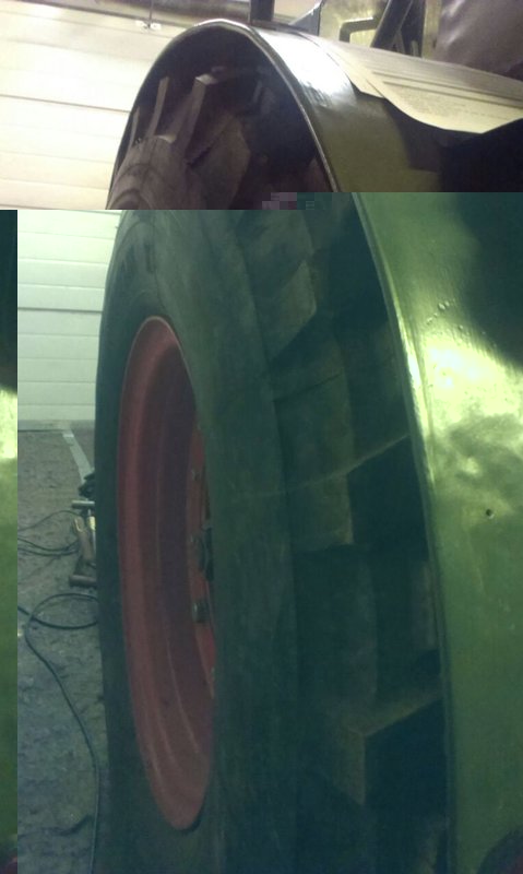

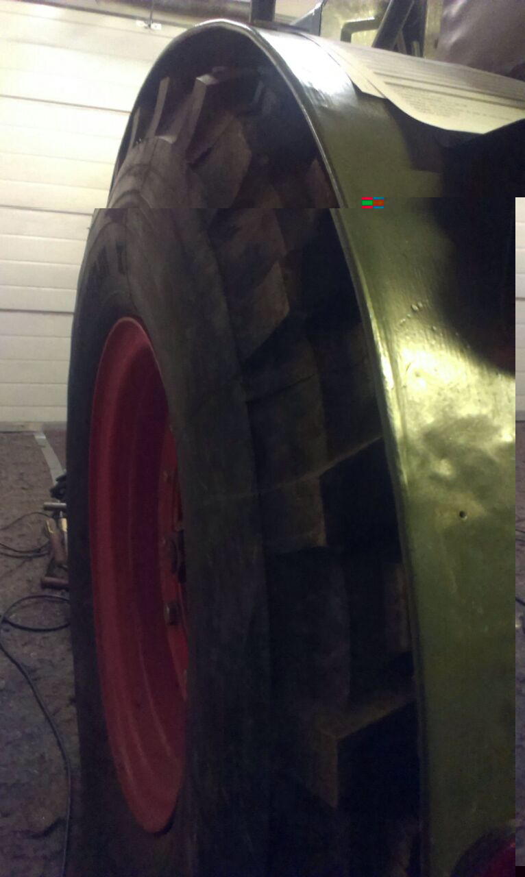

Mit den Originalen 8,25 x 20 Rädern läuft er bei 1500 U/min 16 km/h. Ich habe aber schon
10,00 x 20 drauf, da ist der Kotflügel gut gefüllt, und damit erreiche ich 20 km/h. Damit bin ich für die andern ein Langweiler, obwohl ich Vollgas fahre. Auf dem Bild nicht gut zu erkennen, da sind nur 2 cm bis zum Blech.
