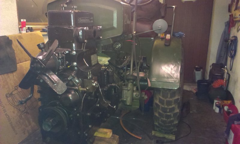

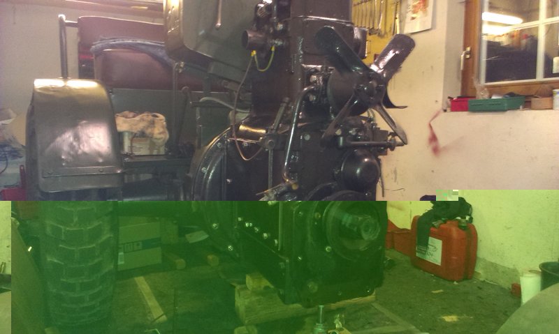

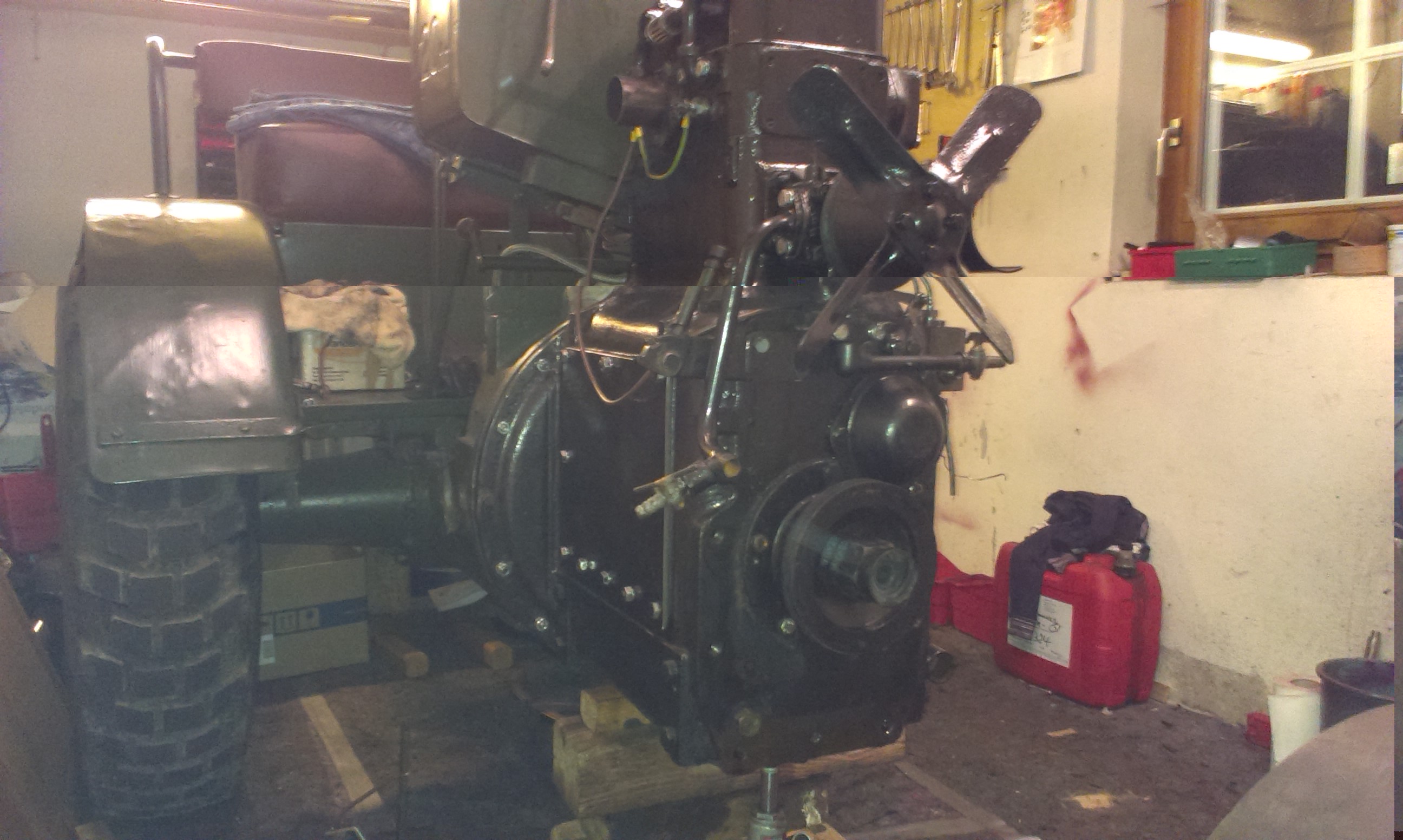

Bin wieder einen Schritt weiter gekommen, der Motor ist angeflanscht.
Den Adapterflansch für den Vorderachsbock habe ich heute grundiert, die selbst gebastelte Lichtmaschinenhalterung ist auch schon verbaut. Als nächstes wird der Vorderachsbock montiert.
