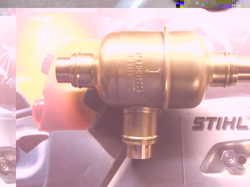

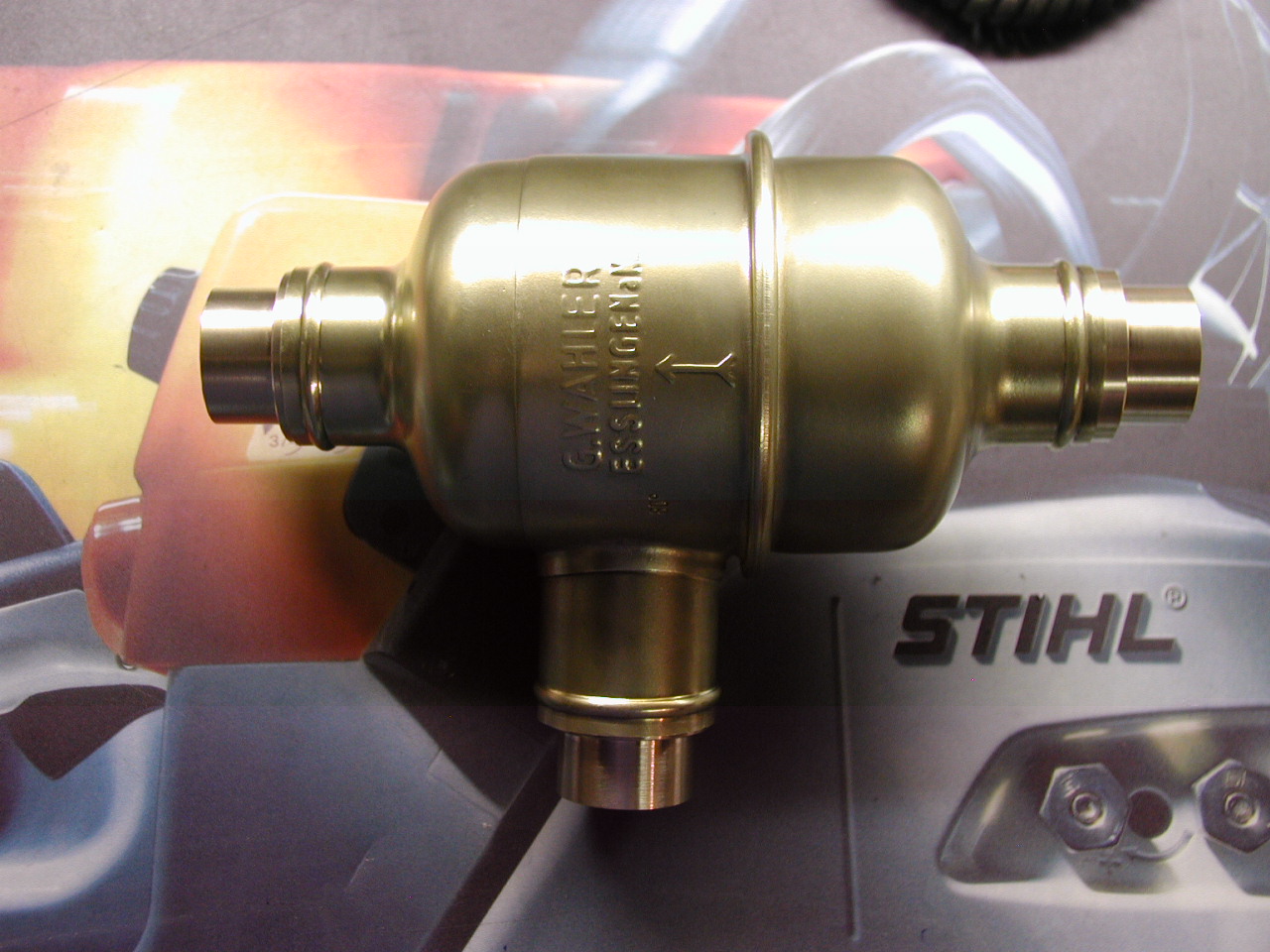

Mal wieder etwas zum eigentlichen Thema.
Ich habe keine L-Ausführung, deshalb sieht's bei mir auch nicht nach Luxus aus aber es funktionuckelt. Das Thermostatventil welches ich vorher verbaut hatte, hatte leider keine Bypassbohrung. Die hätte auch nur mit sehr viel Mühe hinzugefügt werden können, da das Ventil schräg im Gehäuse saß und die Anschlussstutzen zudem klein waren. Deshalb habe ich es gegen das MAN-Thermostatventil (mit Baypassbohrung) ausgetauscht.
image_id: 3885
image_id: 3886
Mittwoch 25. Februar 2009, 22:37

Beitrag Re: Kühlwasserschlauch / Kühlwasserthermostat
Das MAN ist aber ganz schön groß, welchen Ø hat es denn?
