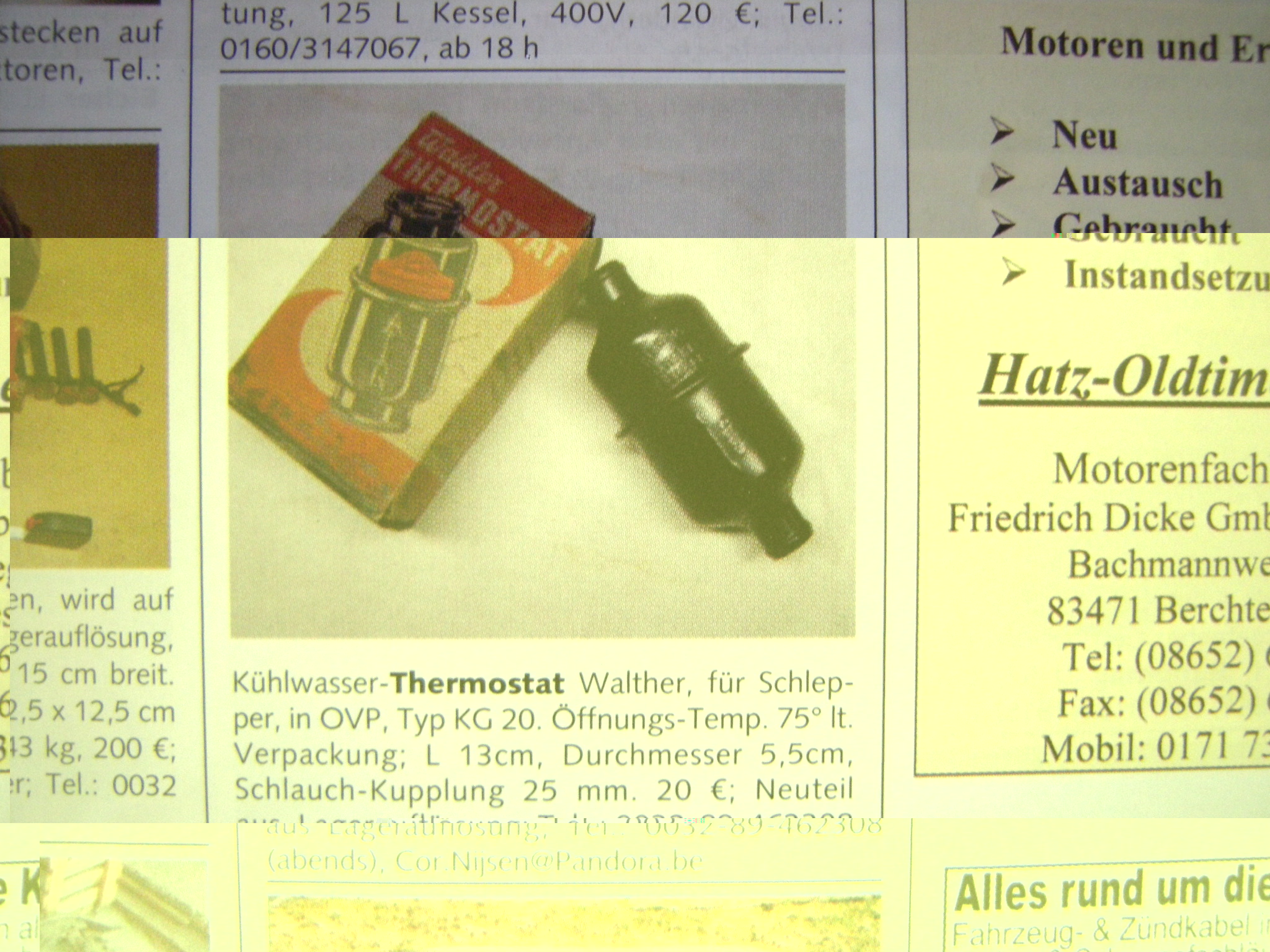

Entschuldigung Uli das ich nicht gesugt habe, ich hätte es wissen können.
Hab ja selber mitdiscutiert, braucht man unbedingt so einer mit umleitung nach unten??
Im Schlepperpost steht einer die so zwischen die gummischlauch kan, nur mit zwei anschlussrohre.

Beitrag Re: Betriebstemperatur NG 16
Hallo Willem,
ich denke, ohne den dritten Abgang nach unten besteht die Gefahr, dass das Thermostat nicht rechtzeitig öffnet, weil die Wassertemperatur am Thermostat die 75° noch nicht erreicht hat, obwohl die Temperatur im Motor schon deutlich darüber liegt.
Die Thermostate die ich habe, haben drei Abgänge, wenn du den aus der Schlepperpost einbaust, wirst du den Bypass vor das Thermostat bauen müssen - letztendlich bleibt der Aufbau ähnlich.
NZ-Herbert hatte sogar die Bohrung im Thermostat vergrößert, damit das Wasser das Thermostat rechtzeitig öffnet.
