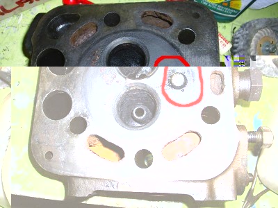

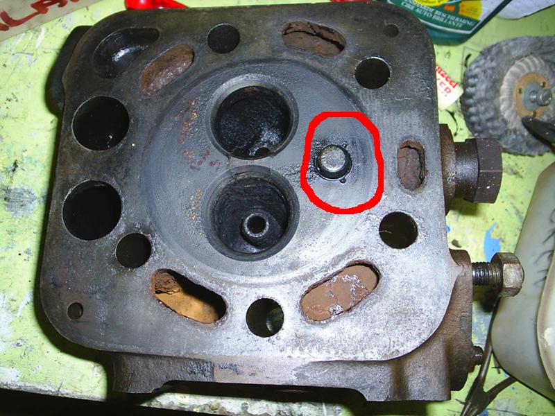

ich brauch da mal Hilfe > wie bekommt man das Teil raus was da ROT eingekreist ist ??
Ich will es nicht kaputt machen

Hallo Mischy.Schau mal unter Blaurackes Beitrag"Immer noch keine Kraft und Qualm"nach.Vielleicht hift Dir das.Viele Grüsse!
Samstag 25. Juni 2011, 18:32
Beitrag Re: das Teil ausbauen ??
Was du meinst ist die Vorkammer und die ist eingeschraubt.
Von der Düsenstockseite wird er herrausgeschraubt,
Zisch meint den Fred hier viewtopic.php?f=11&t=1611

Hallo Hawak und Schrauber
Sehr schön >> Danke für die Antworten nehr will ich nicht
muss meinen Kopf ( zylinderkopf ) planschleifen .
Danke für die schnelle und Gute hilfe
