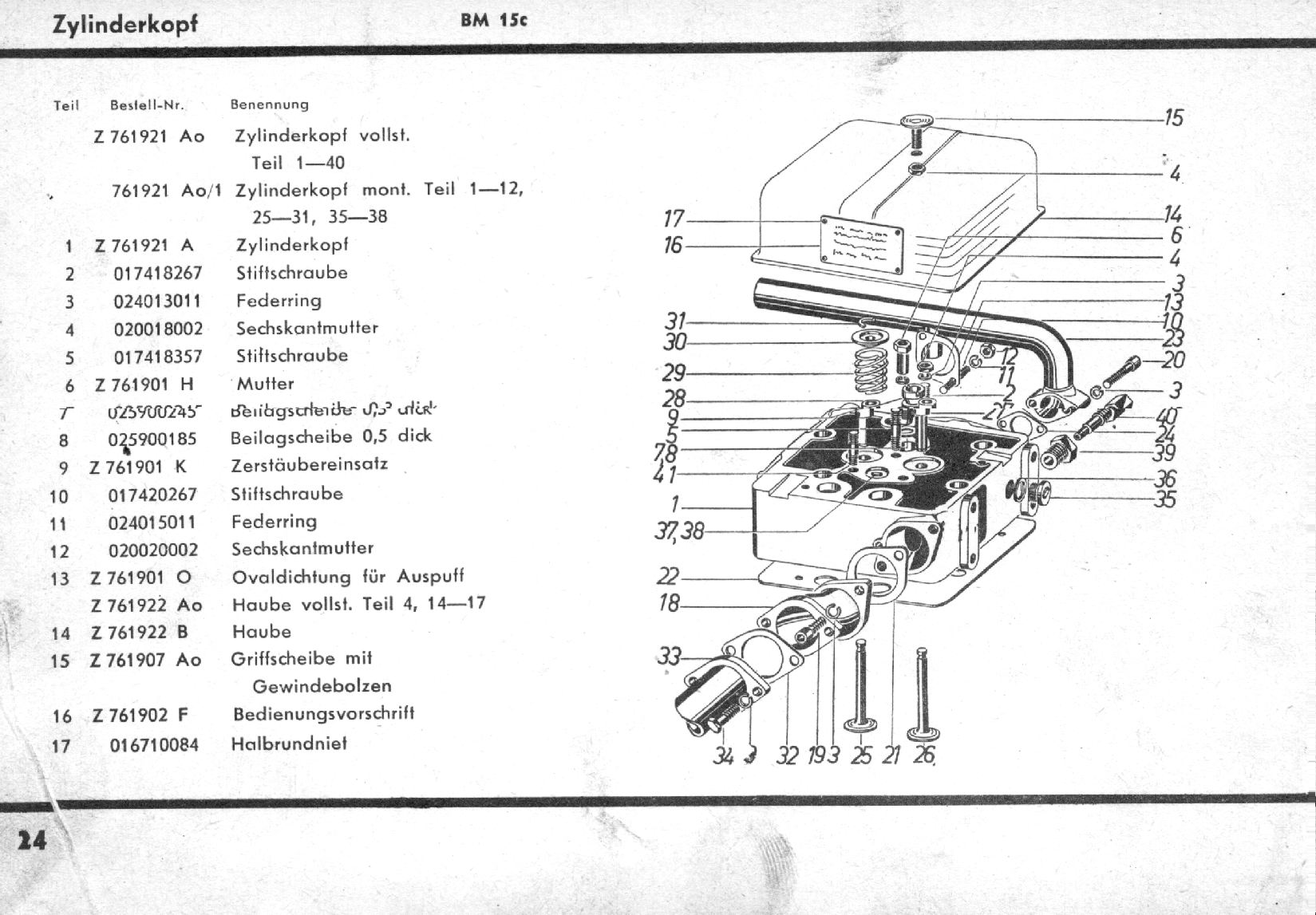

ich habe in meiner Ersatzteilliste nur eine Abbildung gefunden.
(Pos. 26/40 Zündpapierhalter+ Pos. 27/39 Gewindenippel).
Mein NG 16, BJ 1951, ist mit Anlasser ausgerüstet.
Die Glühkerze wird mit zwei Gewindenippeln gehalten, nicht mit einem.
Ist die Öffnung im Zylinderkopf mit Zündpapierhalter tatsächlich anders als im Zylinderkopf
mit Glühkerze?
s066.JPG [ 174.64 KiB | 7402-mal betrachtet ]
s024.JPG [ 245.13 KiB | 7402-mal betrachtet ]
Gruß Heiko
