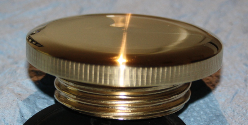

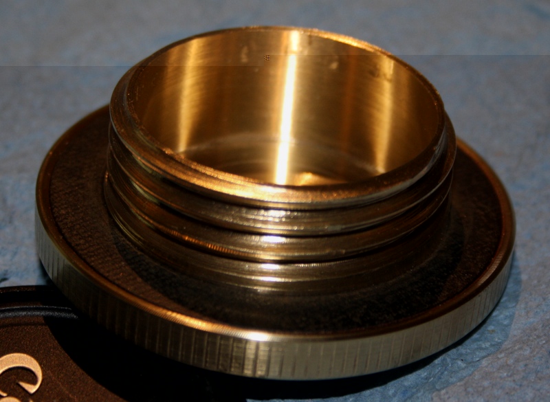

Ich habe meinem Schätzchen jetzt einen neuen Kühlerverschluß spendiert.
Dieser ersetzt das Handtuch welches sein Vorbesitzer benutzt hatte. So hatte ich leider keine Vorlage aber ich denke es ist mir trotzdem ganz gut gelungen, zumindestens mit den mir zur Verfügung stehenden MItteln.
Ausgansbasis war eine ø70mm Messingwelle, die Maße habe ich mir aus dem Kühler gemessen.
Das Gewinde ist ein DIN 405 Rundgewinde, gefertigt auf der Drehbank, wie auch der Rest.

Im Deckeloberteil habe ich eine Gummi Flachdichtung eingelegt und das Griffprofil ist mit einer gehärteten Rändelwalze (stammt aus einer Rändelzange der Heizungsbauer, zum Gewindeaufrauhen) gerändelt.
Kdeckel_u.jpg [ 149.13 KiB | 14921-mal betrachtet ]
Das Polish auf der Oberseite habe ich in drei Schritten erstellt:
    280'er Schleifleinen
    600'er Leinen
    Kupferpaste auf Papiertuch für das Finish
Zeitaufwand:
Zu lange ;) Aber wie einige mich hier kennen, wenn ich etwas mache, dann richtig. Bei meinem NG22 sowieso :)

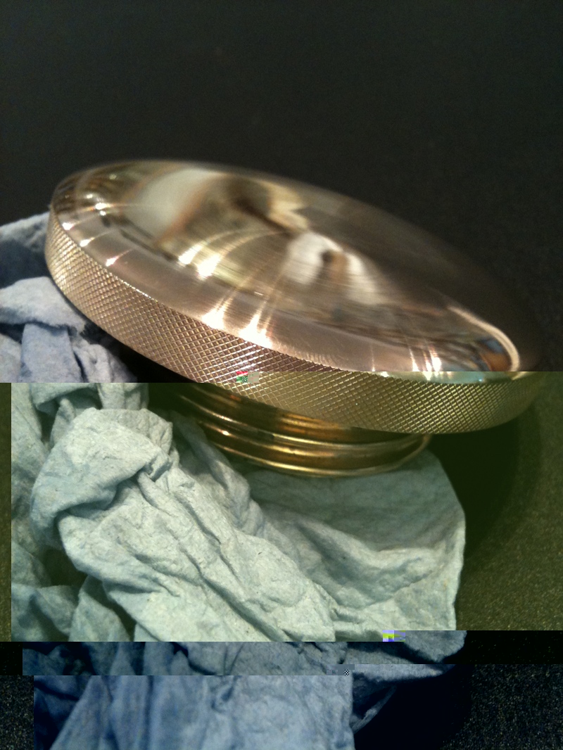

Update
Ich konnte in der Bucht günstig einen Satz Rändelräder bekommen und habe mir einen Rändelhalter für die Drehe gebaut. Nun habe ich endlich die Rändelung die ich haben wollte.
