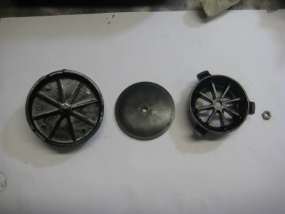

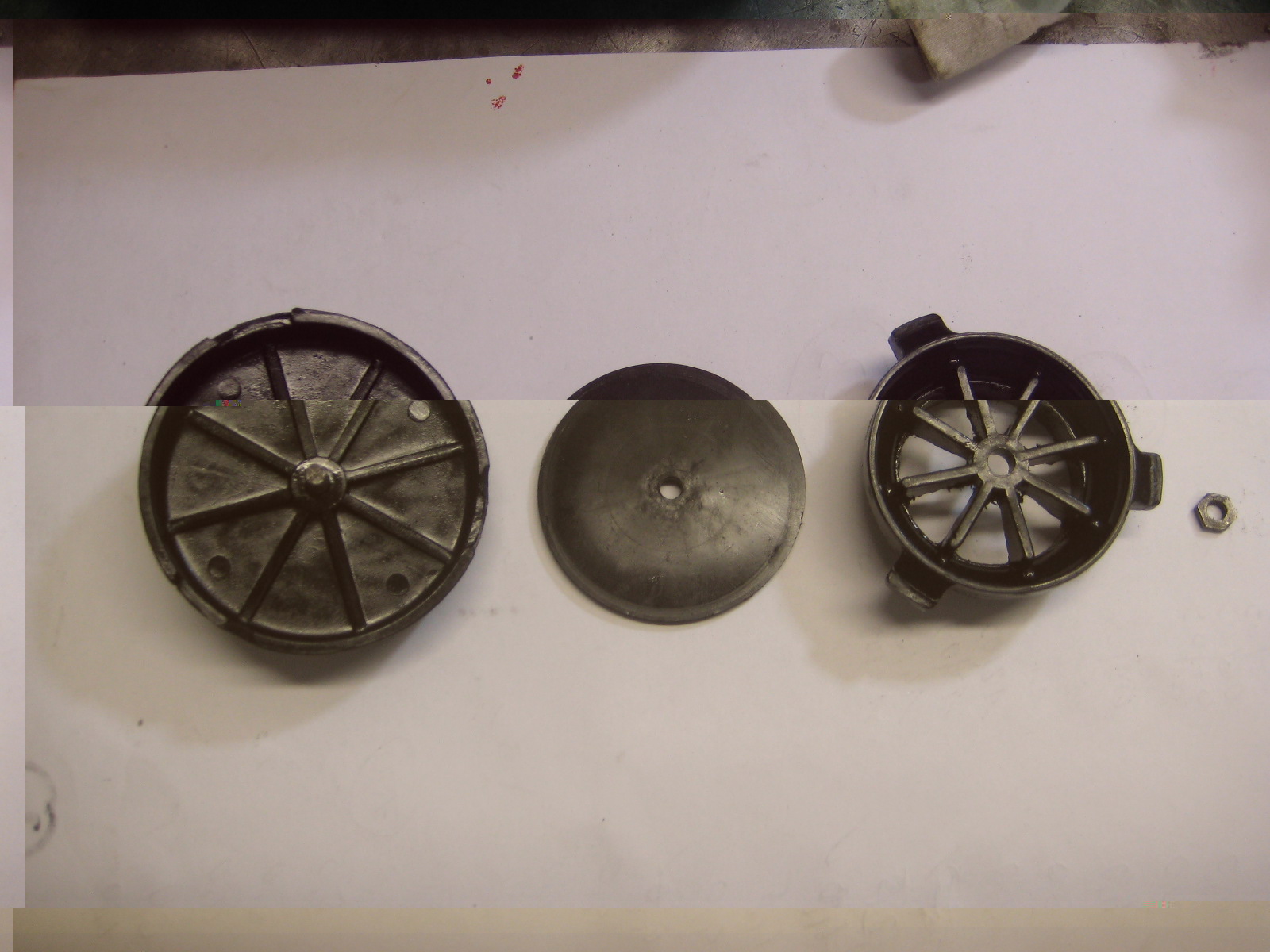

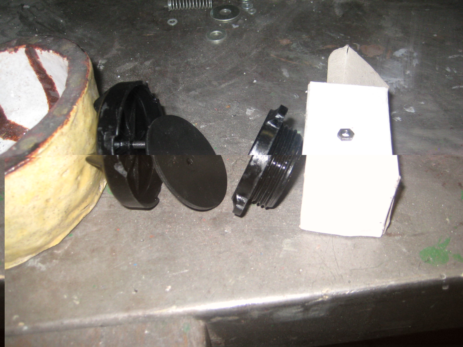

ich muß das Thema Öleinfülldeckel nochmals anfassen. Wie schon erwähnt, baut sich bei mir ein Unterdruck im Kurbelgehäuse auf. Das ist durch ein deutliches Zischen nach dem abstellen hörbar. Nach dem ziehen des Ölstabes ist dies sofort weg. Wenn ich den Motor bei gezogenem Ölstab laufen lasse und den Finger auf die Öffnung des Peilstabes halte, ist der Unterdruck deutlich zu spüren.
Der Öleinfülldeckel ist bei mir komplett. Dieser funktioniert aber nur auf Überdruck, dies kann man leicht feststellen, indem man den Deckel an den Mund hält und einmal hineinbläst bzw. zieht. Dann merkt mann, daß die Luft entweicht aber nichts reinkommt.
Josef schreibt in diesem Beitrag aber, das der Motor einmal Über- und einmal Unterdruck aufbaut. Jetzt meine Frage, war das so gewollt, das nur der Überdruck entweicht, ist der Unterdruck schädlich für den Motor? Ich könnte in die Gummischeibe ein paar Löcher bohren, dann kann aber Staub in den Motor gelangen.

so wie der Deckel aufgebaut ist, dient er tatsächlich entweder zum Be- oder zum Ent-Lüften.
Das ist ja auch Sinn und Zweck einer Membrane.
Jetzt bleibt nur die Frage, warum ist das so und ist das richtig, dass dort eine Membrane eingebaut ist oder müsste dort evtl. eine luftdurchlässige Filtermatte rein - dann wäre das Problem gelöst.

Der gezeigte Deckel von Flachfeiler dient alleine zur Entlüftung !
Ist das selbe Prinzip wie bei meinem selbst hergestellten Öleinfülldeckel !
Normag-Uli hat geschrieben:
Die Membrane ist dort korrekt angebracht ! Sieh soll ja ständig auf und zu machen und eine Filtermatte wäre ja immer offen!
Bei meiner hört man es auch wie sie hin und her klappert :D
