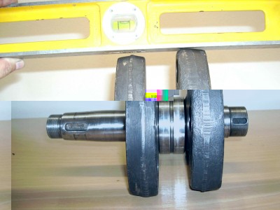

Ich restauriere einen Normag C10 mit Farymann-Verdampfermotor DL2.
Wie ich jetzt festgestellt habe, ist die Kurbelwelle am Kurbelzapfe leicht verdreht, ca. 5 Grad.
Dies hat zur Folge, dass die Wellenenden somit natürlich nicht mehr rund laufen.
Wer hat Erfahrung, wie so was gerichtet wird und was die Ursache sein könnte.
Oder vielleicht hat jemand eine Kurbelwelle rumliegen. Eventuell passt auch eine Welle aus anderen Farymann-Motortypen!?
Offensichtlich war auch das Schwungrad locker (war beim Kauf bereits demontiert), da der Konus auch etwas beschädigt ist. Dies liese sich aber vermutlich nacharbeiten.
Da der Motorblock einen Frostschaden aufweist, wäre ich auch an einem kompletten Ersatzmotor interessiert. Vielen Dank im Voraus für die Hilfe.

Konusse nacharbeiten ist verdammt schwierig!!! Das Schwungrad würde immer tiefer auf den Zapfen rutschen. Habe das Problem auch an verschiedenen englischen Motorradmotoren. Und der mir empfohlene Motorenspezialist hat richtig Schei..... gebaut :evil: .
Ich würde Dir empfehlen einen Ersatzmotor zu suchen. Die Lagersitze der Kurbelwelle könnten durch die verdrehung nämlich auch beschädigt sein.

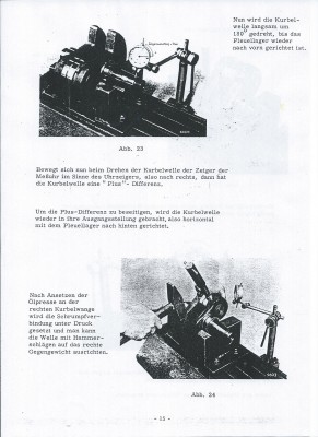

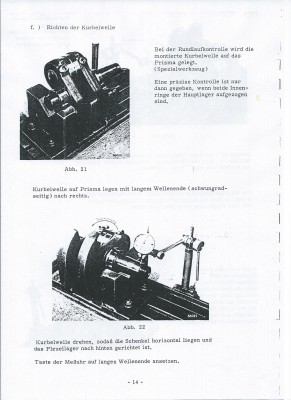

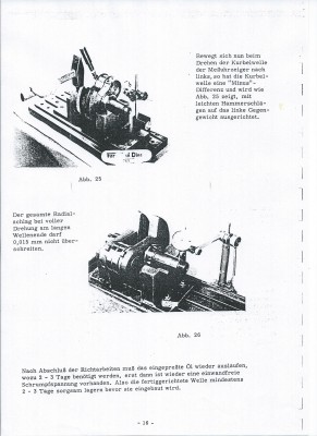

ich habe in der Farymann Reparaturanleitung nachgesehen,
darin ist steht, daß man die Kurbelwelle ausrichten kann, dazu ist aber
ein Spezialwerkzeug nötig.
Du könntest auch bei Farymann nachfragen, Herr Diefenbach ist immer sehr hilfsbereit.
viele Grüße
Manuel
