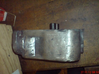

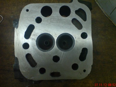

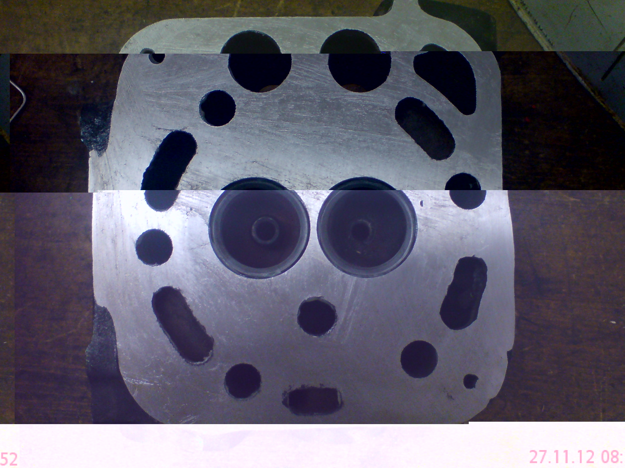

zurück von der Fa. Prinz in Münster,
Top Arbeit!!!!
Dateikommentar: Plangeschliffen, Ventile eingepasst, Geschweißt....

Spitze, das sieht ja aus wie neu ;)
hattest du uns auch ein bild gezeigt wie der kopf vorher aussah? wegen dem vergleich?

Beitrag Re: Zylinderkopf mit rep. Frostriss
ja der Kopf sieht wirklich perfekt aus.

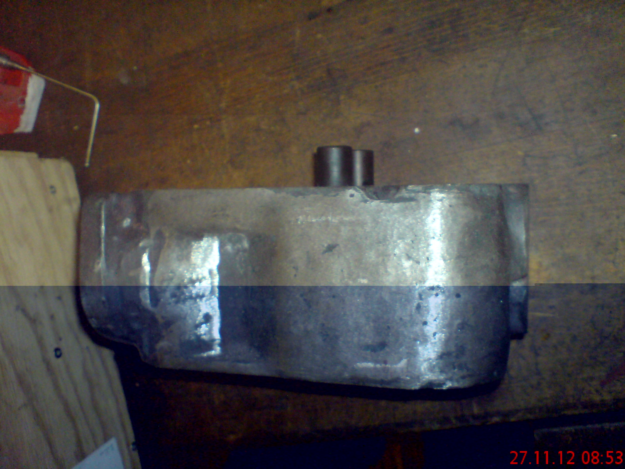

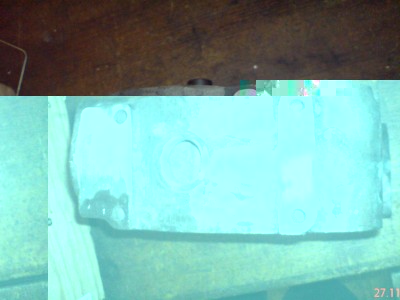

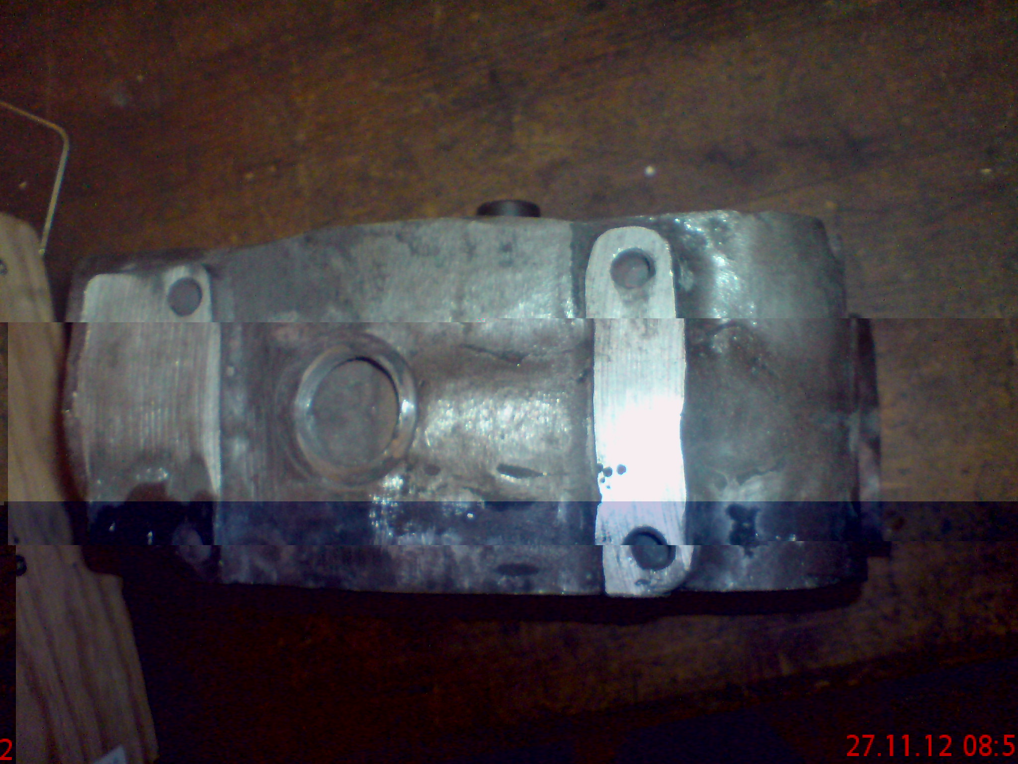

Ich suche nach den Bildern vor dem Schweißen und stell sie ins Forum
Bilder unten sind weitere nach der Bearbeitung beim Prinz
Dateikommentar: rechts aussen durch Frost aufgeplatzt und von einem Schweißfachmann in meiner Umgebung total vermurkst

Dateikommentar: hier war quer ein Riß
DSC00416.JPG [ 649.11 KiB | 17292-mal betrachtet ]

Mittwoch 28. November 2012, 16:32
Kann man wirklich nur sagen saubere Arbeit 8-)

Donnerstag 29. November 2012, 18:55
Bitte nicht falsch verstehen aber den würde ich mir gerne mal auf meiner Werkbank liegend ansehen. Wenn ich mir das Foto in der Originalgröße anschau (also groß), sehe ich zwei-drei Sachen die ich mir gerne genauer angesehen hätte.
Will hier jetzt nichts schlecht machen, das Foto macht mir nur neugierig.
Donnerstag 29. November 2012, 20:28
stimmt in ganz groß hat der links am ventil ne häßliche stelle riß lunker :?:
Ihr habt recht!!! Ich habe den Zylinderkopf gerade in den Eisenschrott geworfen, der vor fünf minuten vom Schrotthändler abgeholt wurde.
Der Rest des Schleppers wird zu einem Weber-Kugelgrill umgebaut........
Ps.Der Motor ist fast 60 Jahre so gelaufen, der wirds so auch die nächsten 30 Jahre tun

Ich habe vor ein paar Jahren auch mal einen Kopf von einem Deutz Verdampfer schweißen lassen. Hat leider nicht gehalten. Habe in Alsfeld mit einem Schweißfachbetrieb gesprochen. Der meinte es sei oftmals schwierig zu schweißen, weil es zu viele Gußarten gibt. Außerdem schweißt er keine Köpfe die schon mal geschweißt wurden.
