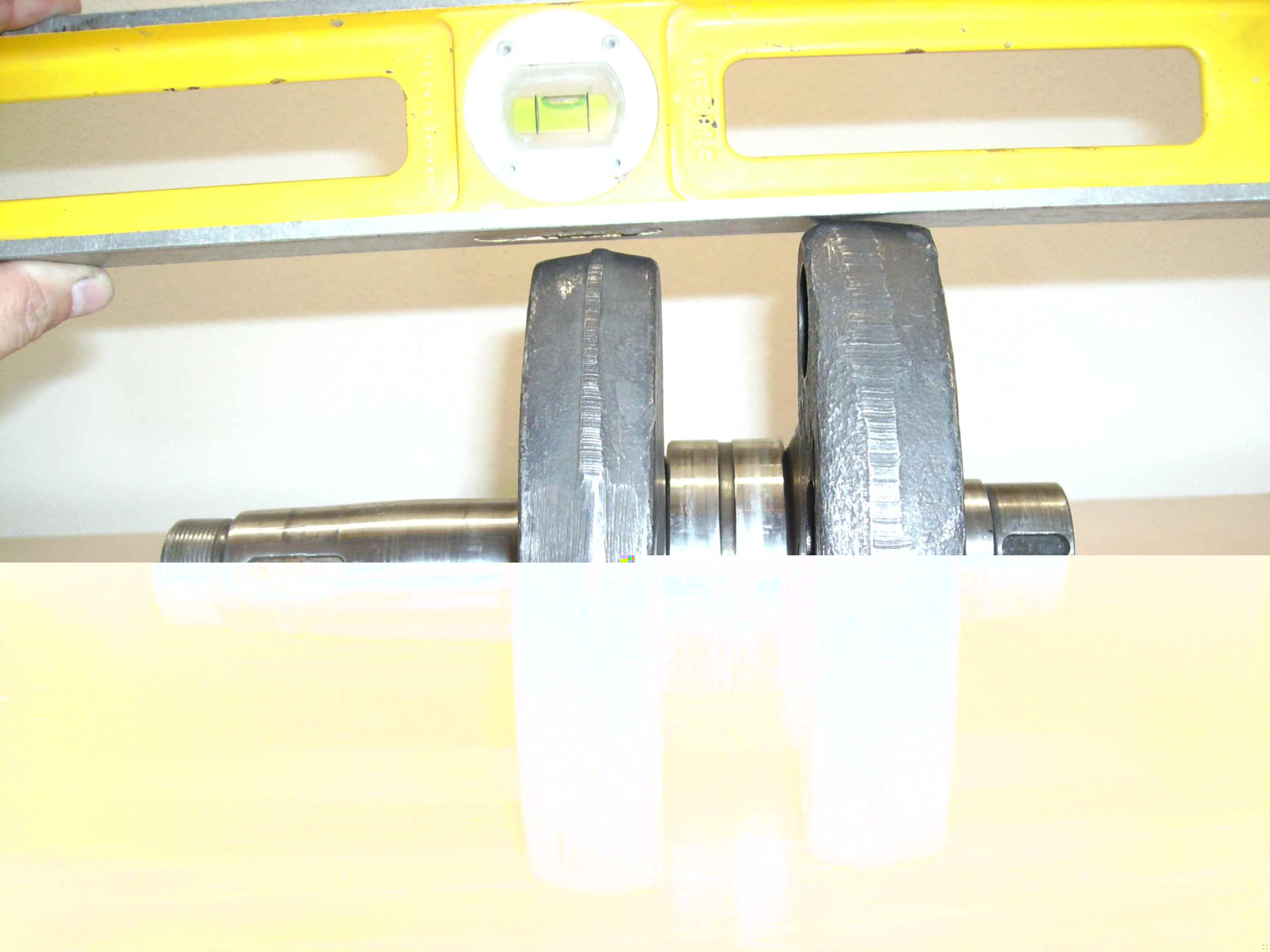

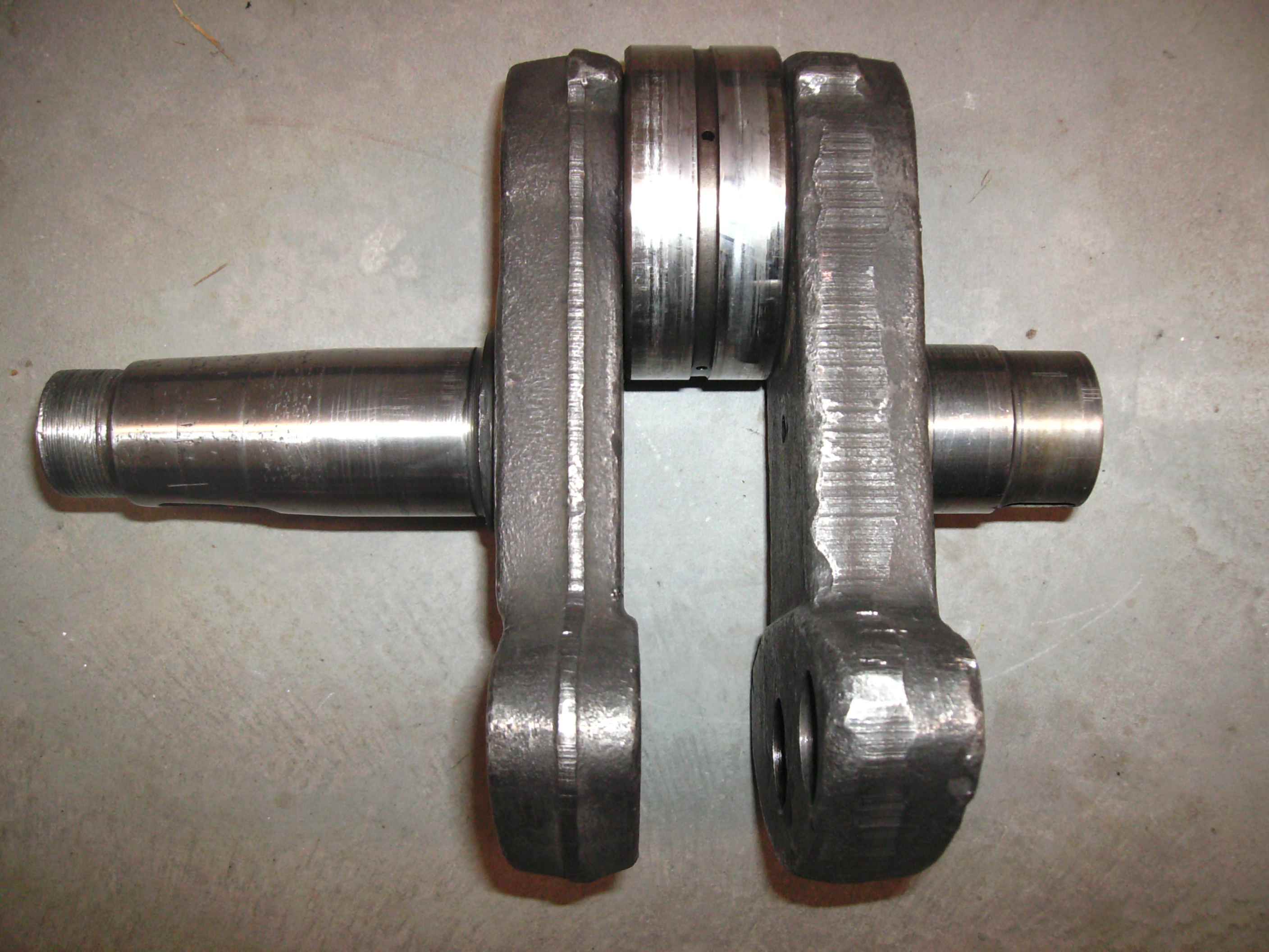

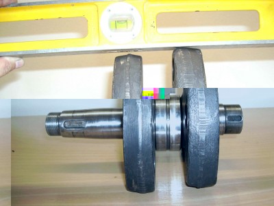

Ich restauriere einen Normag C10 mit Farymann-Verdampfermotor DL2.
Wie ich jetzt festgestellt habe, ist die Kurbelwelle am Kurbelzapfe leicht verdreht, ca. 5 Grad.
Dies hat zur Folge, dass die Wellenenden somit natürlich nicht mehr rund laufen.
Wer hat Erfahrung, wie so was gerichtet wird und was die Ursache sein könnte.
Oder vielleicht hat jemand eine Kurbelwelle rumliegen. Eventuell passt auch eine Welle aus anderen Farymann-Motortypen!?
