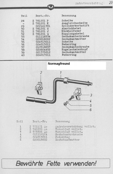

Möchte für meinen NG 16 gerne die Anlasskurbel nachfertigen breuchte dafür ein Bild und die Maße.
Kann jemand weiterhelfen?
Viele Grüße und Danke
Alexander

Hallo hier ein Bild mit den maßen kann ich leider nicht dienen.
Gruß Rainer
Poggenburg Normag 23.JPG [ 562.73 KiB | 11603-mal betrachtet ]

Ich wolte auch einem kurbel anfertigen, das bild hätte ich schon aber die genaue massen(?).
Hat einer von euch dieser???
Ich hatte schon einen angefertigt aber die war zu dick, rundstahl 22 mm war das aber es muste 20 mm rund sein sonst passt es nicht in die andrehklaue.

wen ich einmal wieder kurz Zeit habe werde ich meine Originalkurbel von meinem NG16 vermessen und die Maße euch mitteilen.
Wenn jemand schneller ist, habe ich auch nichts dagegen.

Zwei Bilder von der Andrehkurbel und eine Skizze mit Maßen
Viel Erfolg bei der Anfertigung!!
Gruß Herbert

Vielen dank Herbert, hiermit wird es schon gelingen.
Hätte ich doch die richtingen durchsnitt von 22mm.
Meine ist nicht viel anders denn deine, past ihre wohl auf dem kotflugel?
(ja das soll doch)

ich habe eine Zeichnung für eine Anlasserkurbel. Könnt Ihr damit etwas anfangen?
image_id: 2755
Gruss Frank
