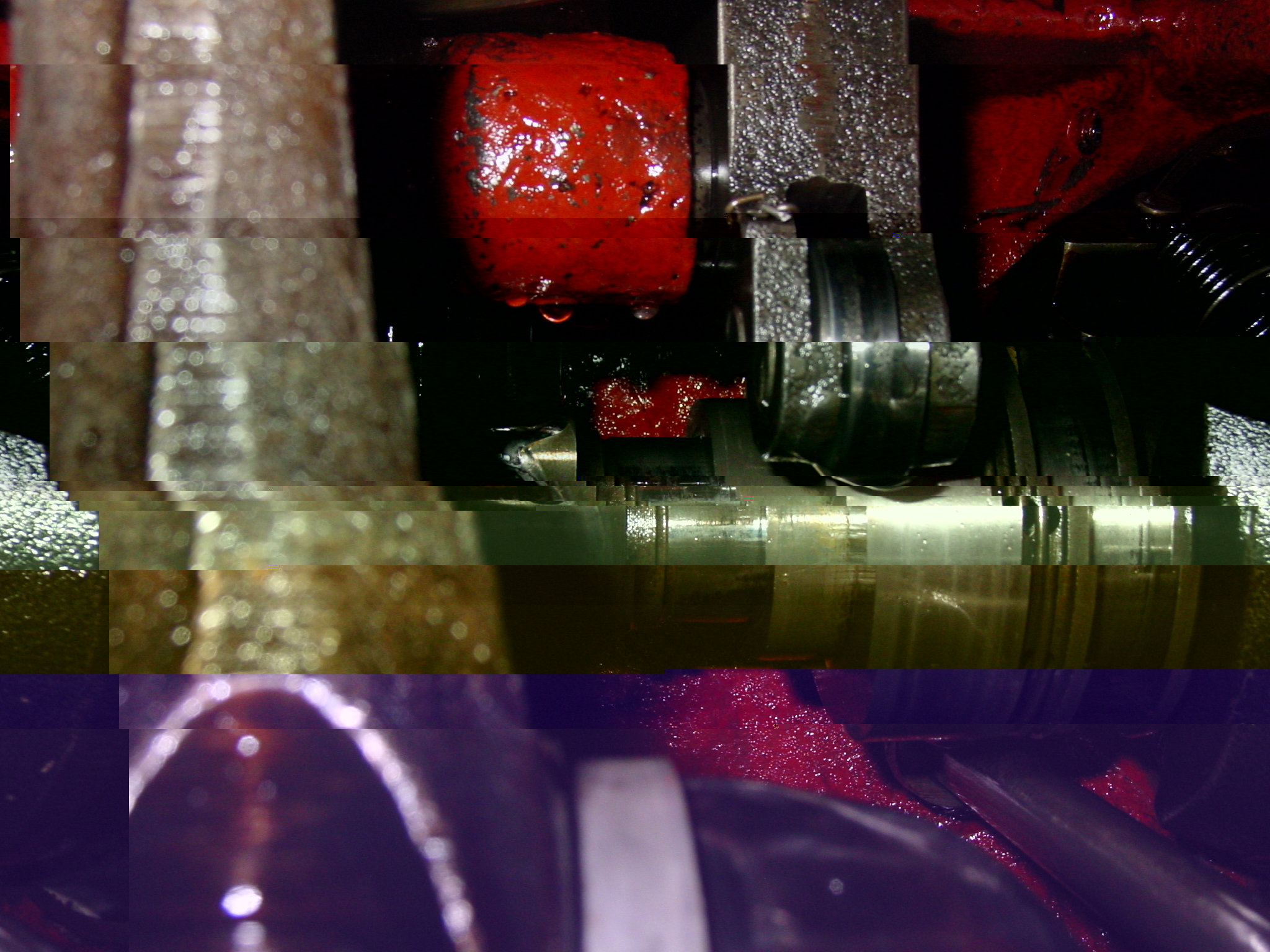

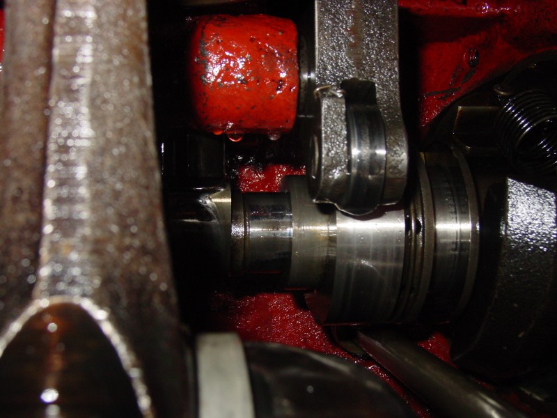

ich hatte heute besuch von "Sepp" aus Pfeffenhausen und er hat mich motiviert den Zylinderkopf abzunehmen
und auf Fehlersuche zu gehen. Zylinderkopf und Kopfdichtung ohne Mängel! Dann habe ich den Kühler montiert
und das Wasser bis auf Motorblockhöhe befüllt und abgewartet. Nun habe ich die "Tropfstelle" gefunden.
Im Bild (siehe Zylinderrohr unten) sieht man den Wassertropfen! Was nun?

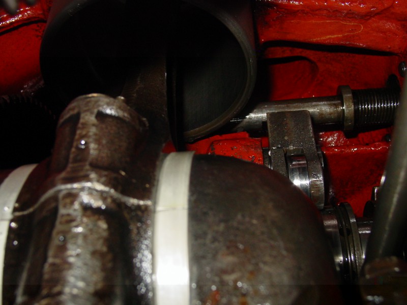

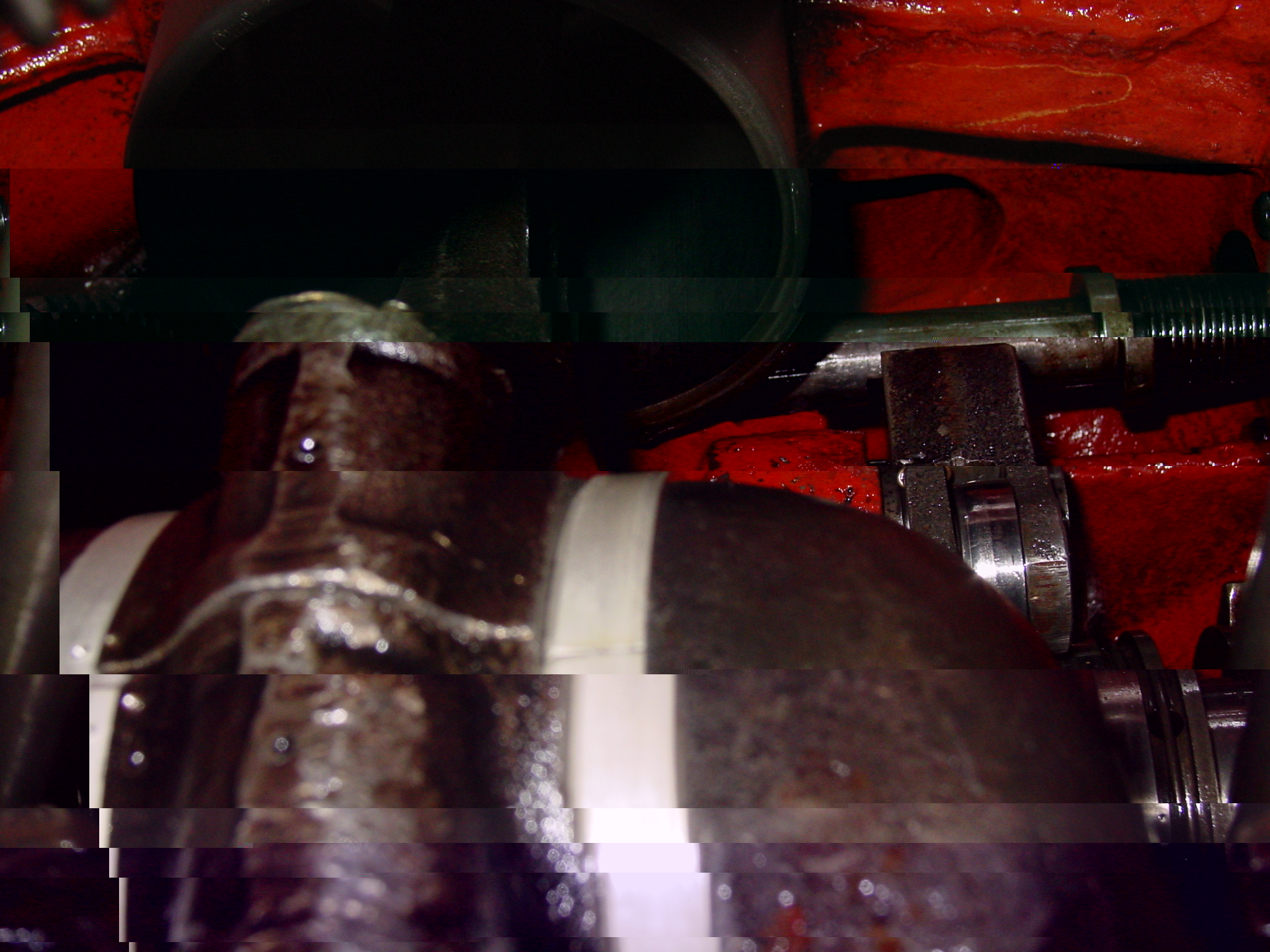

über die Nacht habe ich ca. 100ml im Kühlsystem verloren. Das Tropfwasser kommt nicht über das Zylinderrohr (war Schwitzwasser).
Ich vermute nun doch einen Riss im "oberen Motorblock". Im Bild sieht man nun besser die Wassertropfen.
Nun bin ich mit meinem Latein am Ende.
SG
Fred

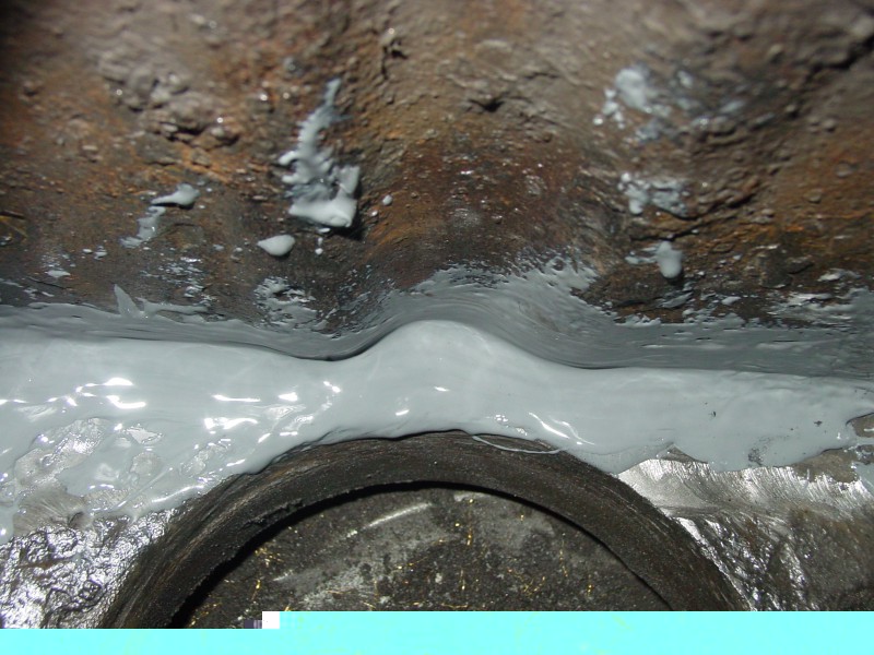

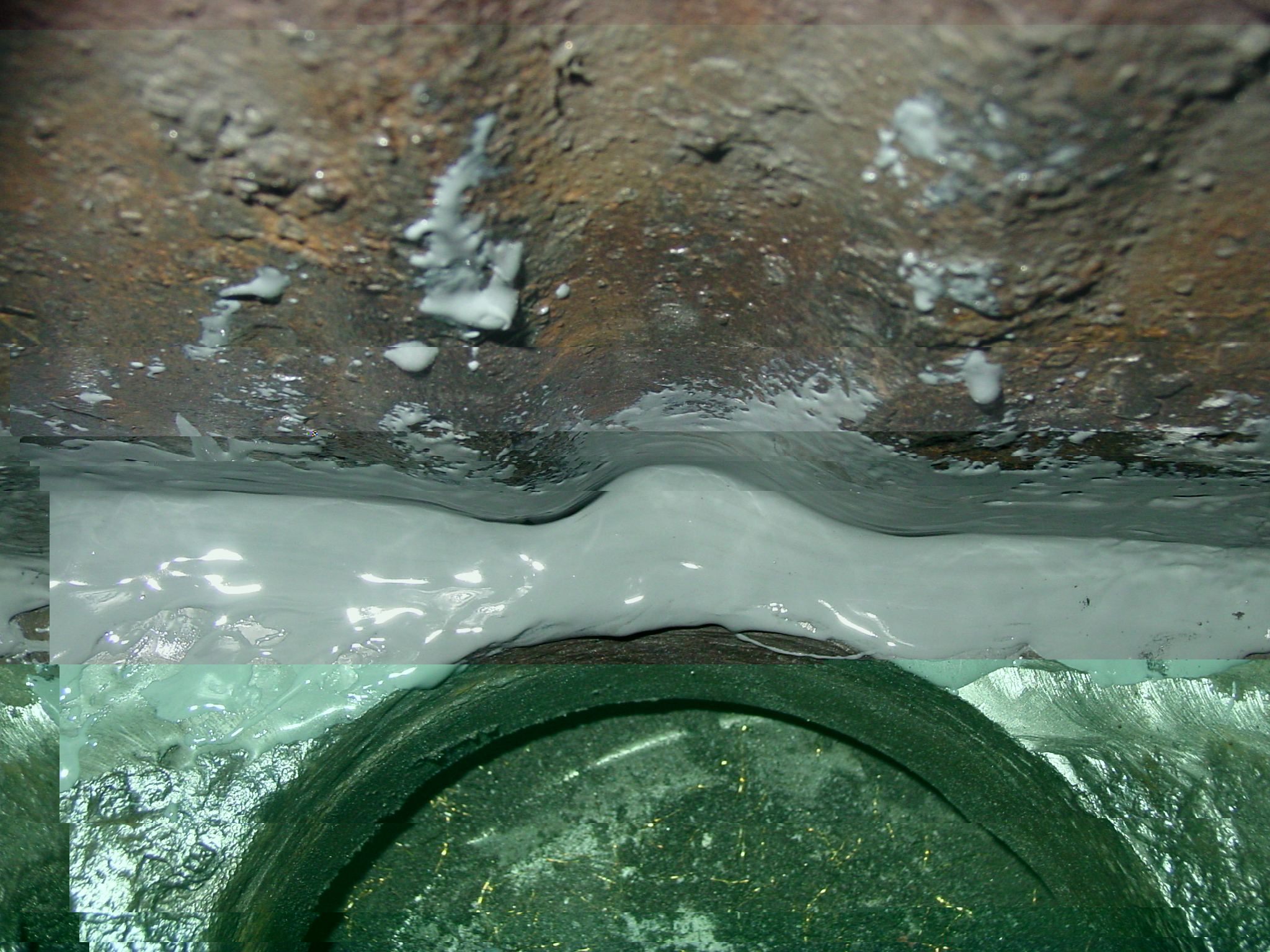

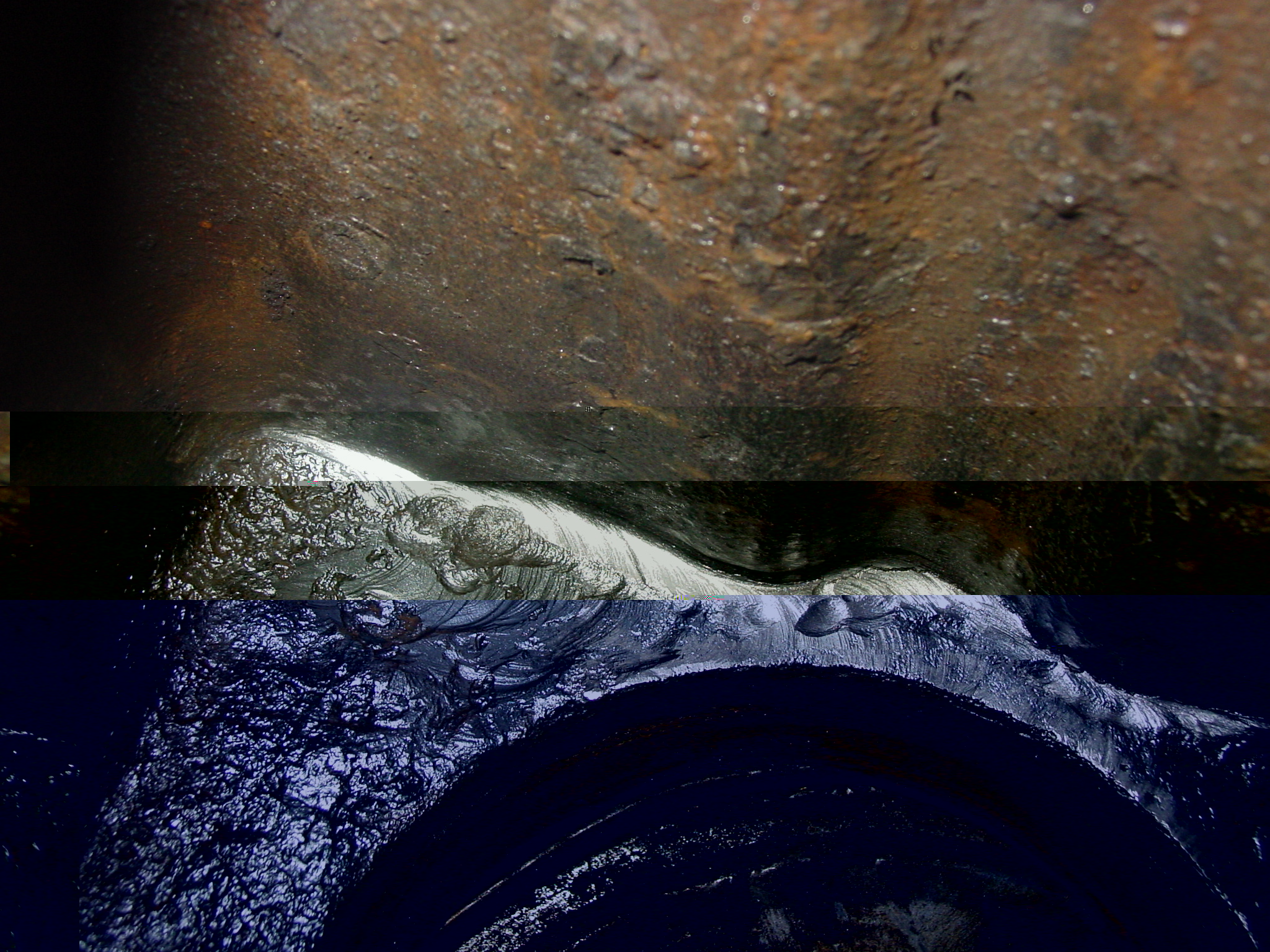

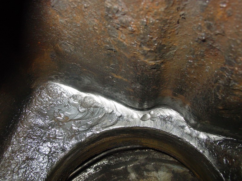

Ich habe den Riss im Motorblock gefunden und "freigeschliffen".
Im zweiten Schritt wurde von mir der Riss mit Flüssigmetall geschlossen (6 auflagen)!
Vorerst habe ich die "Alten" Zylinderteile (Laufbuchse, Kolben) wieder eingebaut.
Bisher habe ich kein Kühlwasser mehr im Öl (nach ca. 10 Betriebsstunden)!
Nun muss ich abwarten ob die Reparatur langfristig hält.
