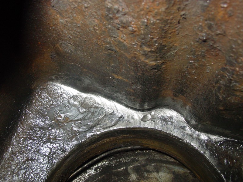

Autor:  Alfred60 [ Mittwoch 23. September 2015, 11:47 ]
Betreff des Beitrags:  Re: Kühlwasser im Motorraum
DSC06151.JPG [ 1.35 MiB | 18810-mal betrachtet ]
Ich habe den Riss im Motorblock gefunden und "freigeschliffen".
Im zweiten Schritt wurde von mir der Riss mit Flüssigmetall geschlossen (6 auflagen)!
Vorerst habe ich die "Alten" Zylinderteile (Laufbuchse, Kolben) wieder eingebaut.
Bisher habe ich kein Kühlwasser mehr im Öl (nach ca. 10 Betriebsstunden)!
Nun muss ich abwarten ob die Reparatur langfristig hält.
DSC06165.JPG [ 1.34 MiB | 18810-mal betrachtet ]
