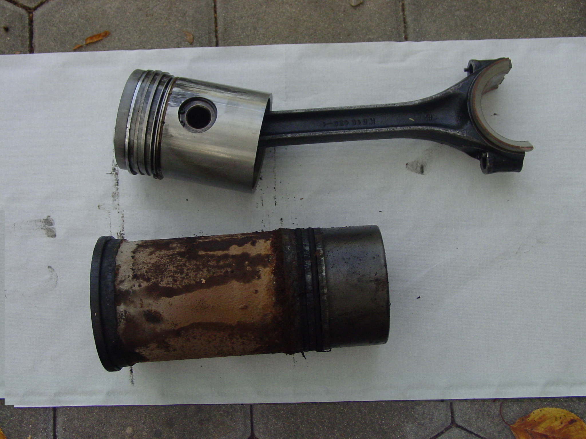

ich musste wegen Wasser im Motorraum meine Zylinderbuchse ziehen.
Leider waren nicht nur die O-Ringe defekt. Die Laufbuchse hat 2 Risse und muss
gewechselt werden. Ich brauche eine Laufbuchse und den passenden Kolben.
Wer kann helfen?
Wer kann mir sagen was die "Dinger" kosten?
Oder gibt es eine andere alternative?
Jeder Rat ist willkommen!!!!!

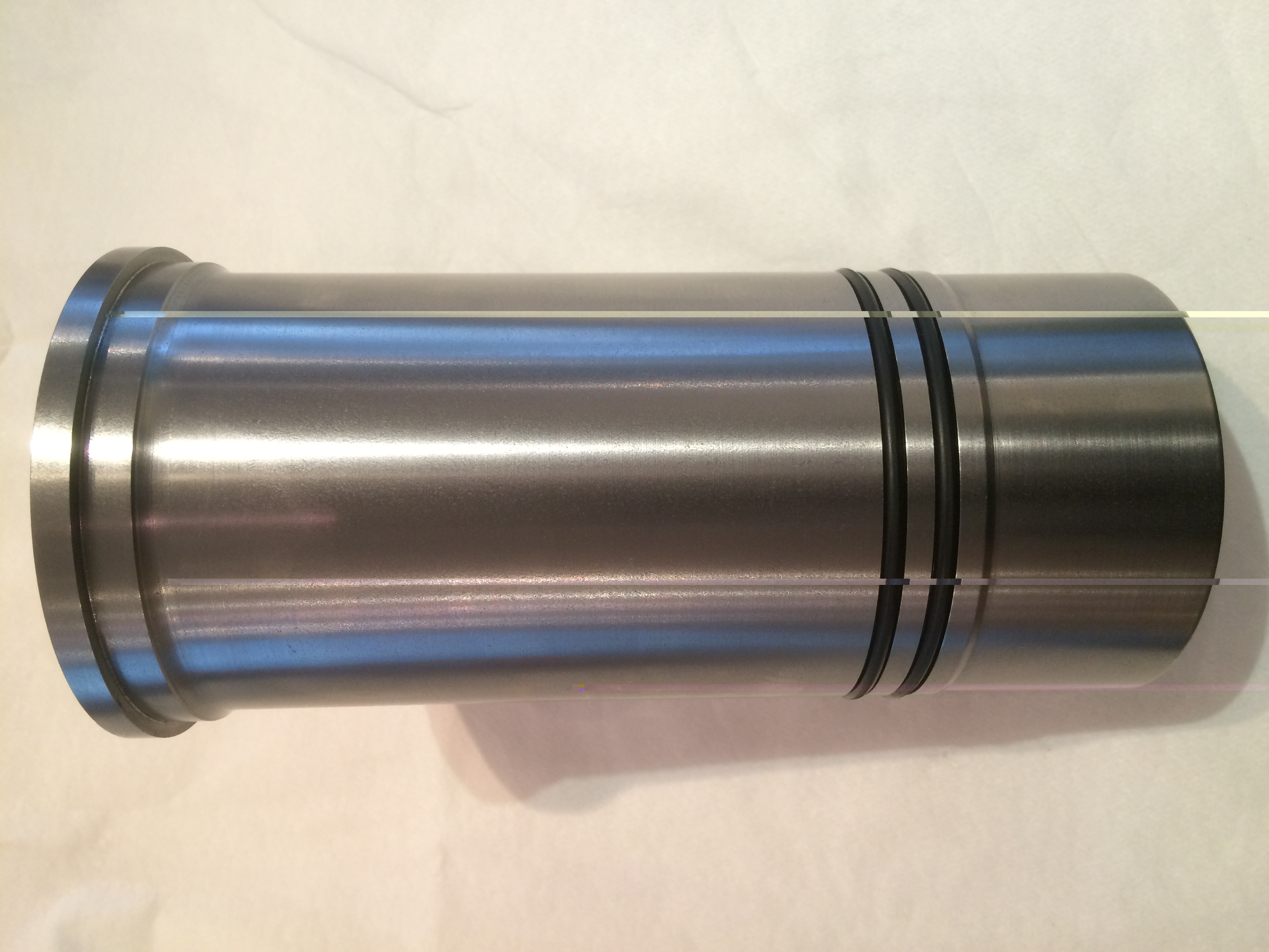

Laufbuchse bekommst du bei Motoren Graf oder bei mir, ich stelle sie selbst her. Den Kolben sollte man erstmal begutachten und eventuell wieder verwenden.
Das hier ist eine für den BM15a.

ich kann die eine laufbüchse herstellen kosten ca E700,- /750.-
Lieferzeit ca4-6 Wochen. kolben wird nachgearbeitet und mit neuen ringen
