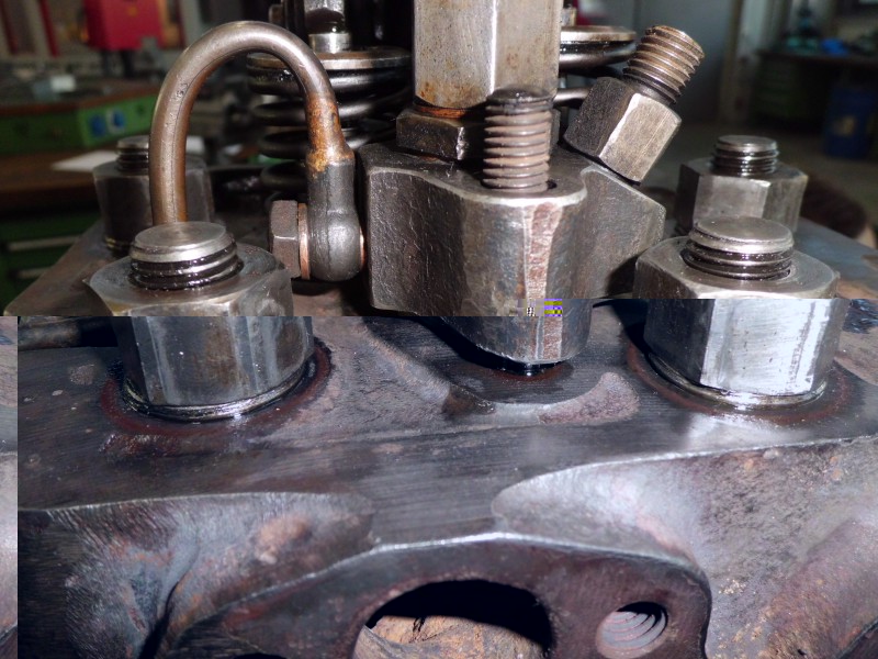

Hat jemand eine Info für mich :roll:
Liegt der Düsenstock beim NG 16 plan auf dem Zylinderkopf auf ? Bei mir sind ca. 5mm Abstand zwischen Düsenstock und Zyl.Kopf
Bilder habe ich leider keine im Forum gefunden,evtl habt ihr ja was für mich

jetzt hab ich ein Bild :D
Düsenstock.JPG [ 1.98 MiB | 8385-mal betrachtet ]

Hallo Mani,
bei meinem NG 16 liegt der auch nicht auf. Sollte meines Wissens auch nicht da ja unten am Düsenstock eine Dichtung sitzt die die Vorkammer nach außen abdichtet. Wenn der Düsenstock oben auf dem Zylinderkopf aufsitzen würde währe dies ja unter Umständen nicht gegeben. Allerdings sind die 5mm recht viel. Daher vermute ich das da zwei oder mehr Dichtungen drin sind. War bei meinem genauso. Meist sitzen die Dichtungen recht fest drin weil sie breit gedrückt werden.
Ich hab eine Dichtung mit 1,5 mm ( Kupfer) genommen. Also sind zwischen Düsenstock und Zyl.-kopf auch nur ca. 1,5 mm Luft
