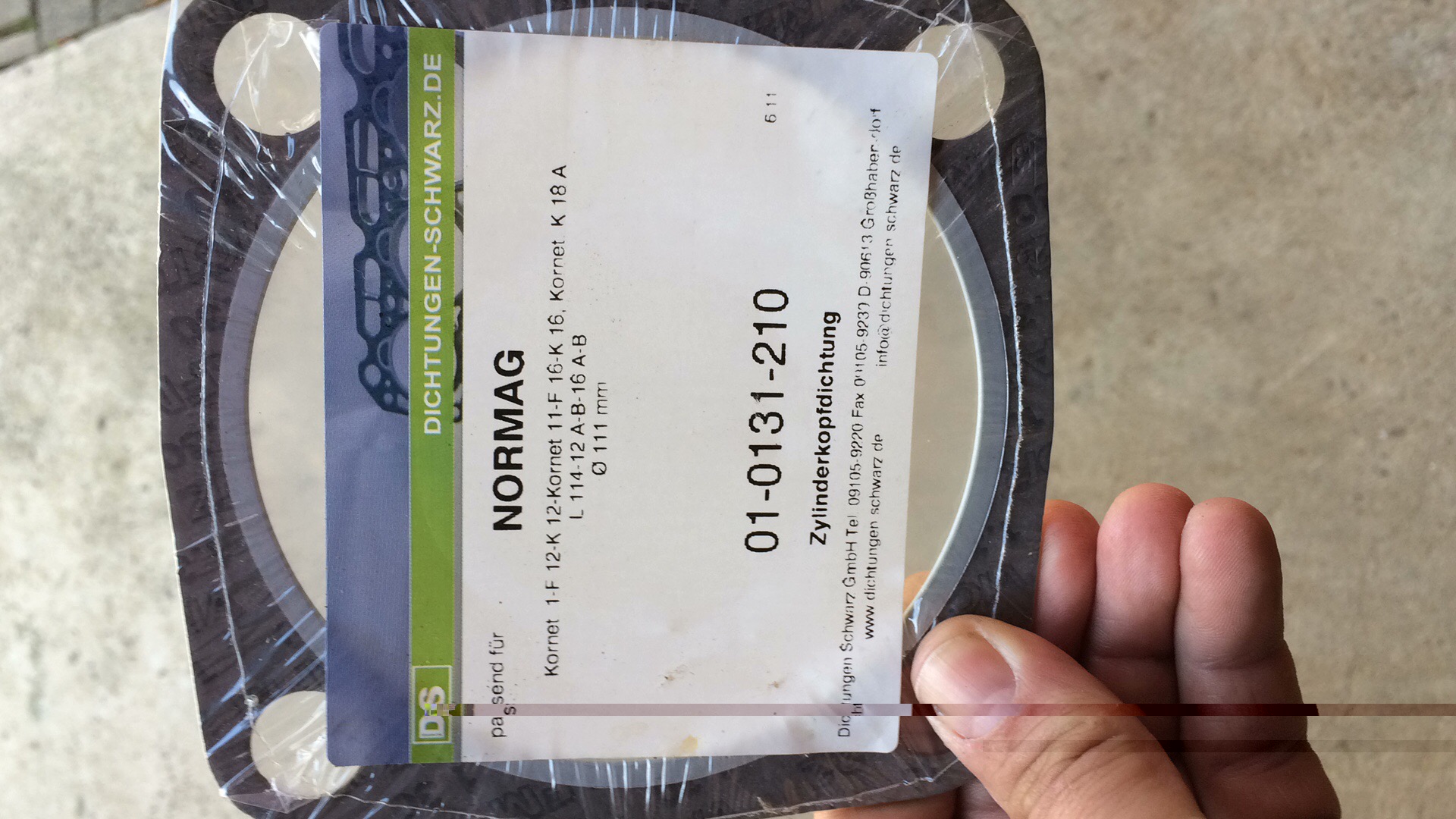

Dateikommentar: Die neue Dichtung
IMG_1078.JPG [ 444.41 KiB | 21544-mal betrachtet ]

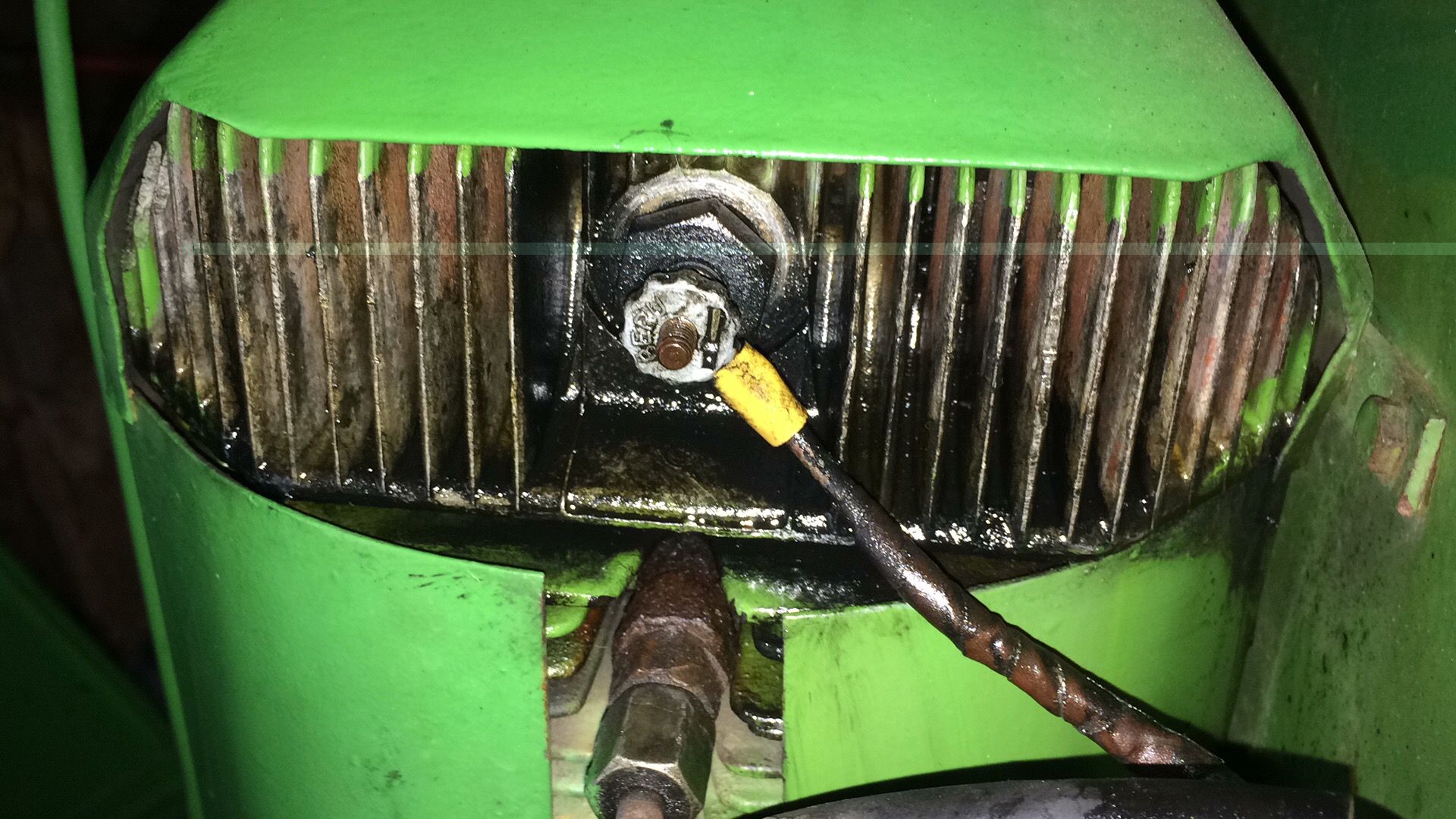

Dateikommentar: Alles voll öl
IMG_1079.JPG [ 576.69 KiB | 21544-mal betrachtet ]

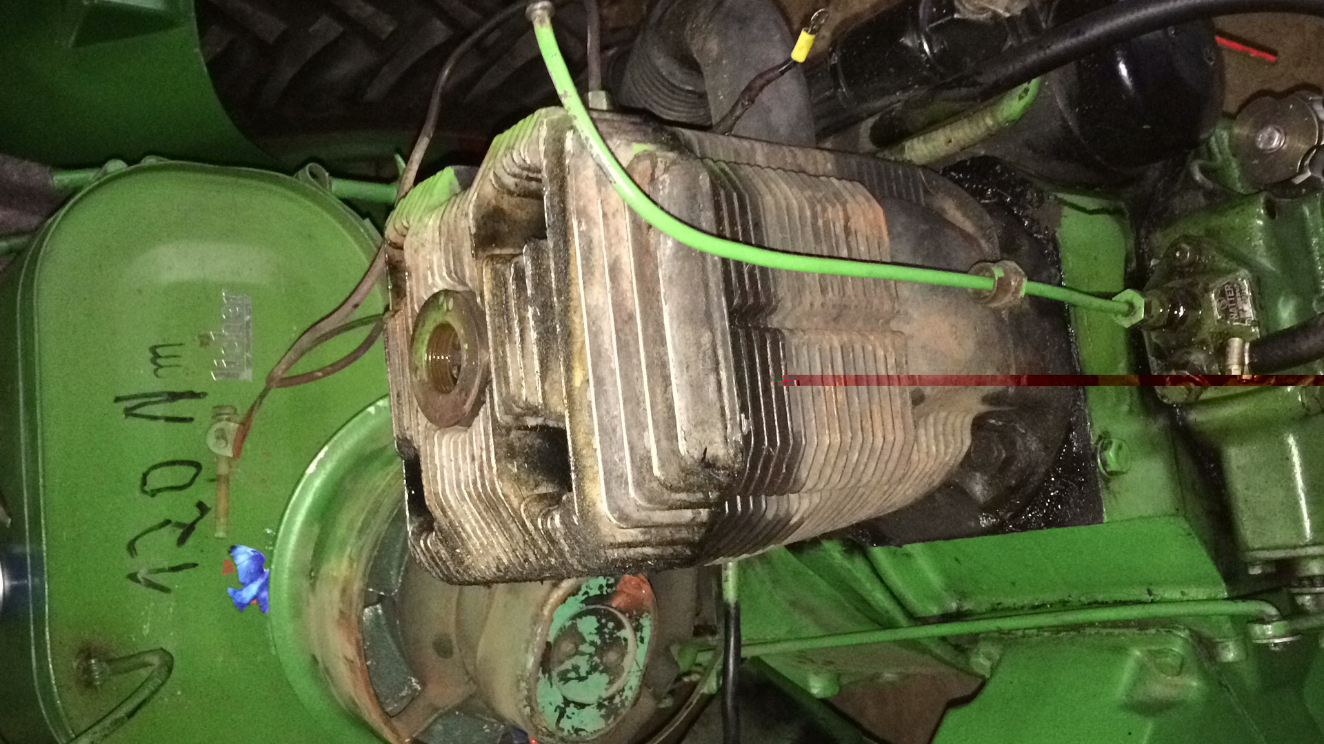

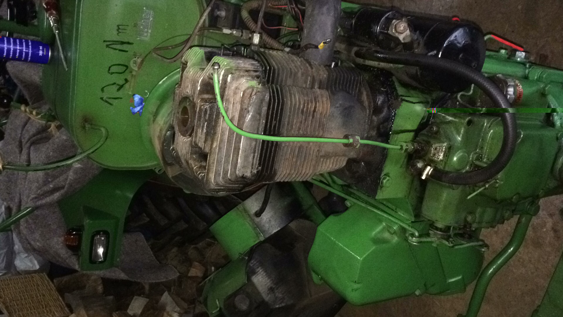

Dateikommentar: Demontage
IMG_1138.JPG [ 448.72 KiB | 21544-mal betrachtet ]
IMG_1139.JPG [ 531.86 KiB | 21544-mal betrachtet ]

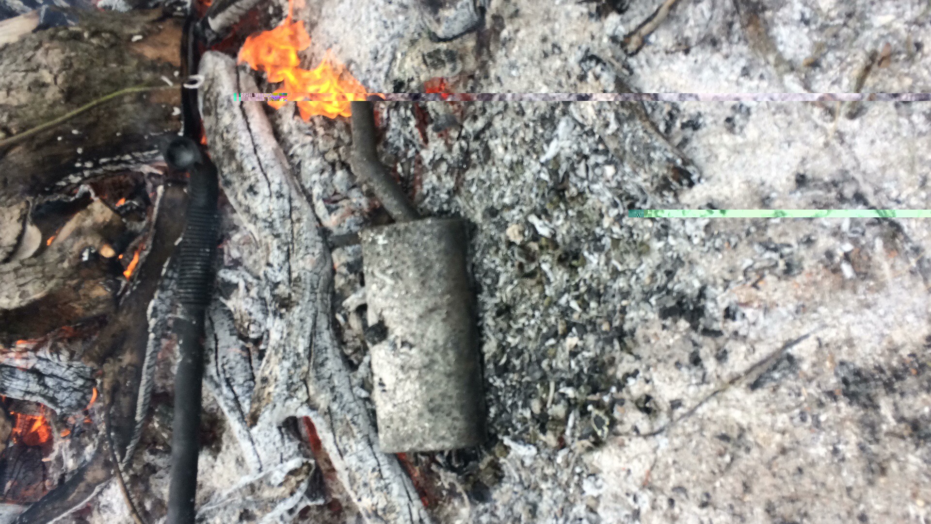

Dateikommentar: .....und dann noch Auspuff ausgebrannt !
IMG_1215.JPG [ 660.97 KiB | 21544-mal betrachtet ]

Ich dachte "Dichtungen Schwarz" gibt es nicht mehr, oder hattest du die noch liegen.
Dienstag 23. Mai 2017, 18:10
Beitrag Re: Zylinderkopfdichtung gewechselt beim K12a
Hatte mir vor langer Zeit einen kpl. Satz gekauft , dachte es wäre gut sowas zu haben ;)
Jetzt hat es sich bezahlt gemacht !!!!!

Musste jetzt mal bei meinem K12a die Zylinderkopfdichtung wechseln , da es nicht mehr tropfte
Sondern regelrecht raus lief das Öl :o
Da oben sollte normal gar kein Öl sein ?!? :o

Du hast auf den Tank 120 Nm stehen. Soll das das Anzugsmoment der Zylinderkopfschrauben sein?
Ich hatte in einem anderen Beitrag 160 Nm gelesen und habe meinen Kopf auch so angezogen.
Grüße aus dem Odenwald
Andreas
K12a
NG22
Donnerstag 25. Mai 2017, 10:58
Die 120 Nm wurden da mal vor langer langer Zeit von einem LAMA Mechaniker zur Erinnerung drauf
geschrieben !!
Habe sie auch so festgezogen !!
Fakt war vor dem Wechseln der Dichtung kam da immer etwas Öl oben mit raus :? so das es auch aus der
Motorhaube seitlich aus den Lüftungsschlitzen gespritzt hatte und der Bulldog von Öl tropfen an der linken Seite
durch das fahren voll war !
Jetzt nachdem die Dichtung gewechselt ist und nach paar Testfahrten ist alles gut !
Habe gleich auch die Glühkerze rausgeschraubt , gereinigt wieder eingeschraubt und den Temperaturfühler.
Vielleicht kam ja auch davon irgendwo das Öl !? :?
Jetzt ist alles wieder gut !!
