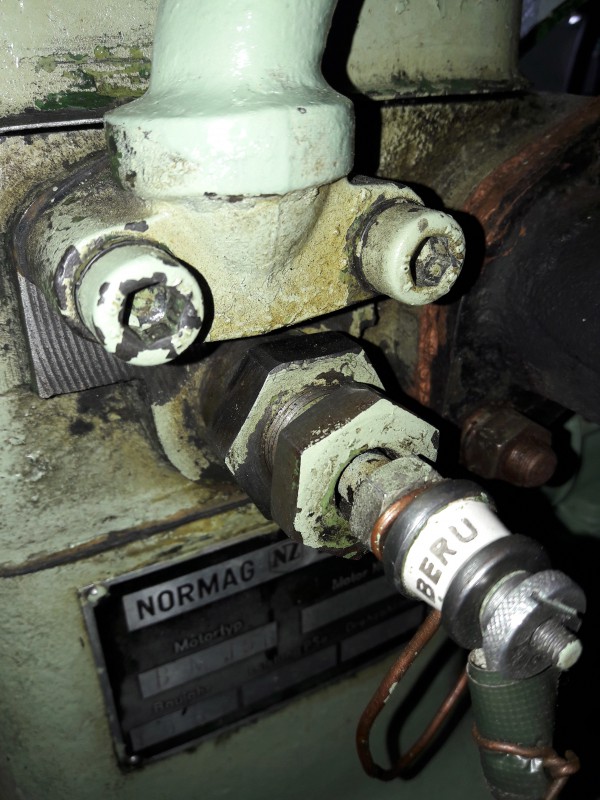

hier ein Foto
20170705_111144.jpg [ 2.33 MiB | 19302-mal betrachtet ]
Mittwoch 5. Juli 2017, 11:34
Beitrag Re: Glühkerze und Glühüberwacher
Dein Zylinderkopf sieht nach der Variante zwei aus, wozu die BERU dann auch passt ;)
Bei Verwendung von 1,7 V-Wendel-Kerzen des Typs BERU GE255 und dem originalen Vorglüh-Widerstand müsste der Beru KOSK 17 richtig sein.
1,7 V / 38 A

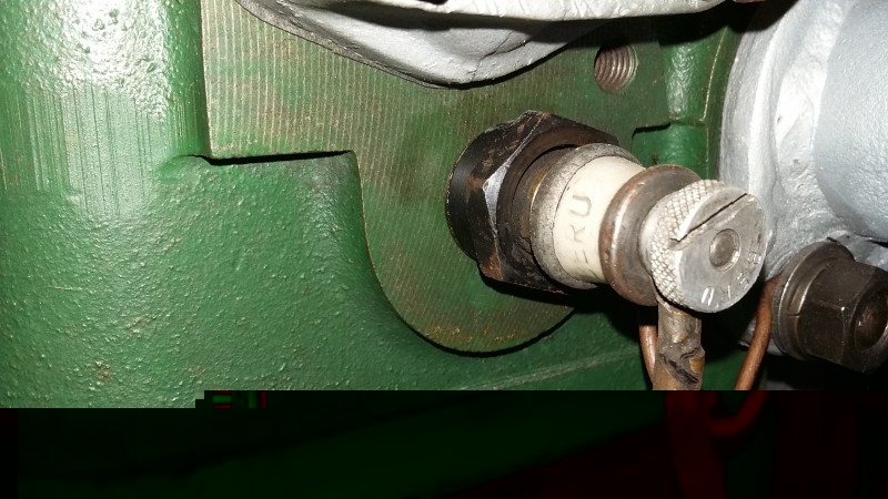

Hallo zusammen!
Ausnahmen bestätigen die Regel.
Bei meinem NG 16 mit Motor BM 15 B, der offensichtlich einen Zylinderkopf hat, der ursprünglich für Zündpapier gedacht war, ist trotzdem eine BERU - Glühkerze eingebaut.
Nach dem, was Uli gesagt hat, müsste doch eigentlich eine von Bosch drin sein.
Wie dem auch sei, sie funktioniert problemlos.
