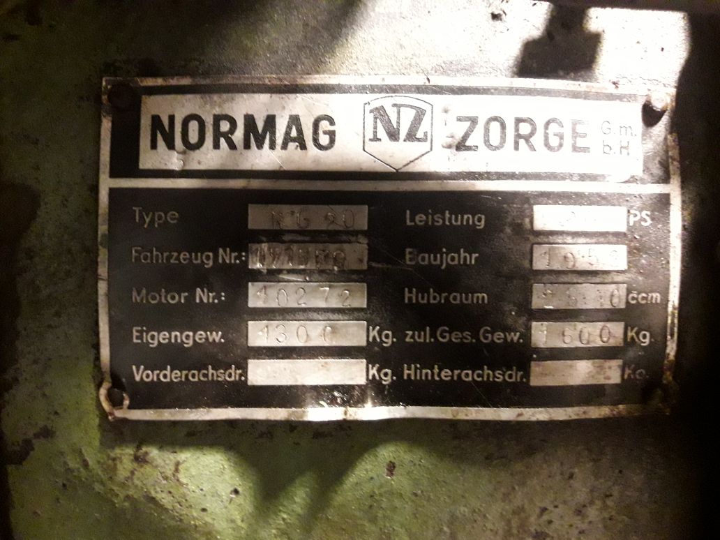

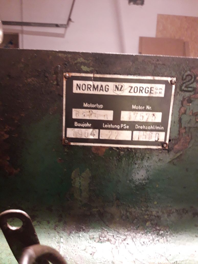

mein Nachbar kann seit letztem Jahr einen Normag NG20 Bj. 52 sein eigen nennen.
Leider mussten wir beim Ölwechsel feststellen dass beide Kolben riefen aufweisen.
Nun haben wir den Motor zerlegt, dabei sind zusätzlich verschlissene Pleullager zum Vorschein gekommen.
Jetzt suchen wir Motorteile (Pleullager, Kolben und Buchsen) für diesen Schlepper.
Motortyp ist der Normag BM24A .
Kann uns jemand einen Tip geben wo wir die Teile bekommen - bei unseren bekannten Lieferanten wirds schwierig.
Hab euch noch die beiden Typschilder angehängt.
Der Motor wurde mal getauscht deshalb die Abweichenden Baujahre (Schlepper 52, Motor 54).

So wie ich es sehe ist der BM24A Motor eine Mischung aus dem MWM KD15Z und dem MWM KD215Z.
Könnten jeweils Teile von beiden passen...

der KD15 hat Kolben-Durchmesser 95, der KD215 hat Durchmesser 100.

der BM24A hat auch 95er Kolben
