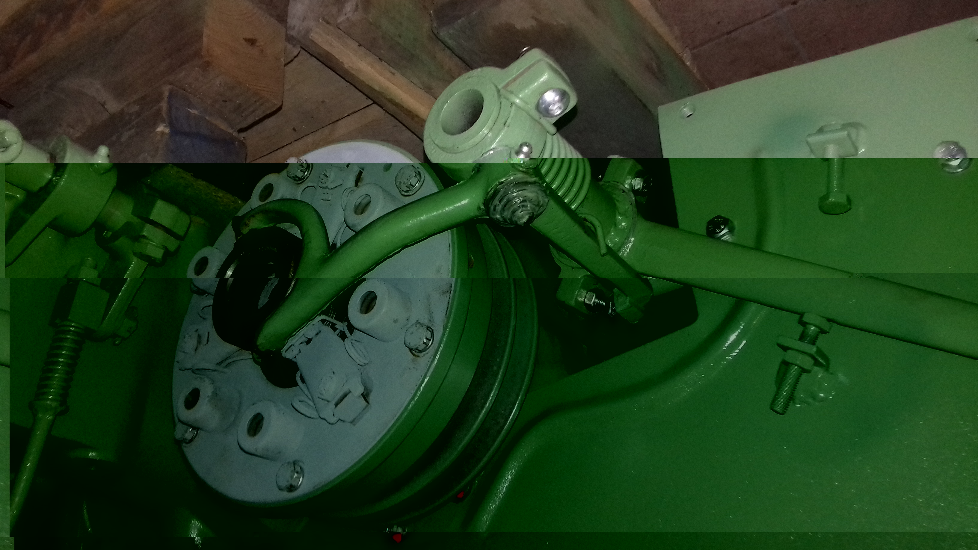

Ich habe hier mal versucht, ein Bild von dem Objekt reinzustellen. Weiß nicht, obs funktioniert.
image_id: 5589
Donnerstag 13. Dezember 2018, 21:56
Beitrag Re: Unregelmäßiger Motorlauf/Aussetzer Normag K 16 B
Das Bild passt sehr gut in die Rubrik "Normag-Traktoren bei der Arbeit"
Werd's bei Gelegenheit da reinschieben und dann hier in deinen Beitrag verlinken...
erledigt ;)
