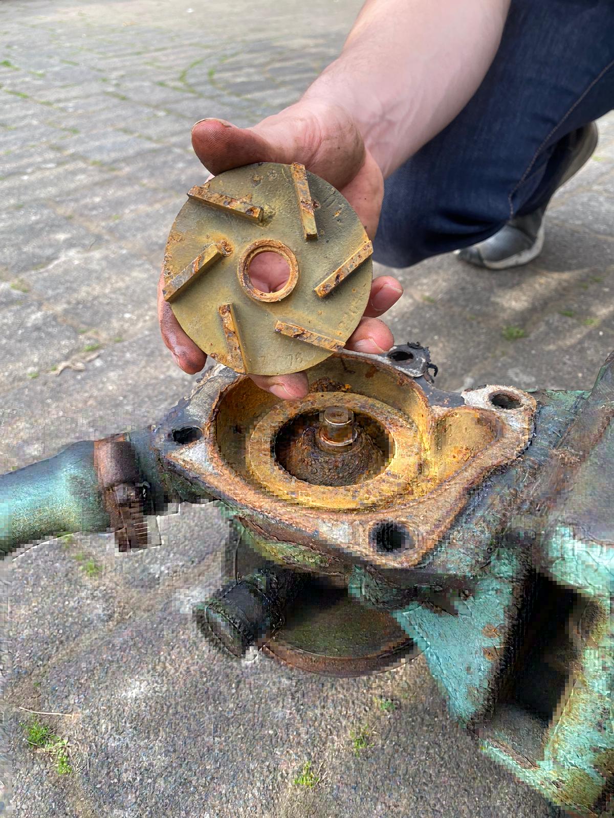

als ich vor ein paar Tagen die Wasserpumpe meines NG 16 abbaute viel mir das Flügelrad regelrecht entgegen.
Kann mir jemand erklären, wie das Flügelrad auf der Welle befestigt wird?
Wird das heiß gemacht und auf den kurzen dickeren Teil auf der Welle aufgeschrumpft?
Oder fehlt mir da etwa eine Distanzhülse oder ähnliches? :?:
Anbei noch ein paar Bilder.
Wie immer, vielen Dank für eure Ratschläge!
Beste Grüße
Christoph
WAPU3.jpeg [ 340.86 KiB | 8767-mal betrachtet ]
WAPU2.jpeg [ 329.36 KiB | 8767-mal betrachtet ]
WAPU1.jpeg [ 249.42 KiB | 8767-mal betrachtet ]

Hi Uli,
danke für´s suchen.
Den Thread hatte ich mir schon mal durch gelesen.
Das spricht ja alles dafür, dass das Rad einfach nur heiß gemacht und aufgeschrumpft wird.
Auf den ersten Blick schien mir das neulich als wenn das dann zu eng werden könnte zwischen Flügelrad und Pumpengehäuse.
Deshalb dachte ich, ich vergewissere mich lieber nochmal ob meine Annahme richtig ist oder ob da noch irgendeine Distanzhülse oder ähnliches mit zwischen gehört?
Aber dann hat mich mein erster Eindruck wohl nur getäuscht.

Moin
Mein Eindruck ist das die Bohrung vom Flügelrad zu groß ist!
Das Absatz der Welle ist doch der Anschlag zum draufpressen?
MfG.Rainer

Hallo Rainer,
danke für deine Antwort zu meinem Problem.
Also doch zu groß..
Nachdem ich grade mal in die ETL geschaut habe kam mir der Gedanke, dass da vielleicht doch eine Büchse (Teil 5) zwischen Welle und Laufrad gehört.
image_id: 6335
image_id: 6334
Kann es sein das diese Büchse bei mir schlicht fehlt? Wie seht ihr das?
Wie würdet ihr weiter vorgehen?
Passende Büchse besorgen oder passende Welle besorgen oder oder?
Danke schon mal für eure Ratschläge!
Gruß Christoph

Teil 5 ist die Buchse wo der Schleifring gegen läuft ist im Gehäuse gepresst.
Wie vorgehen?
Kommt ja auch immer drauf an welche Möglichkeiten man hat!
Das einfachste wird es sein eine Buchse in das Flügelrad zu pressen und dann das ganze auf die Welle zu schrumpfen.

Hallo las dir eine neue welle und ein neues schaufelrad machen dann hast du was neues, habe vor jahren das machen lassen Gruß Josef (sepp)

Danke für eure Ratschläge.
Ich denke ich werde zuerst einmal den Vorschlag von Rainer weiter verfolgen, da der mir günstiger und einfacher erscheint. (wenngleich die Variante mit neuem Flügelrad und neuer Welle sicherlich die bessere ist)
Sobald ich mal wieder Zeit für das Projekt erübrigen konnte und ich mit meinem Problem weitergekommen bin, werde ich, sofern Interesse besteht, hier berichten.
Christoph
