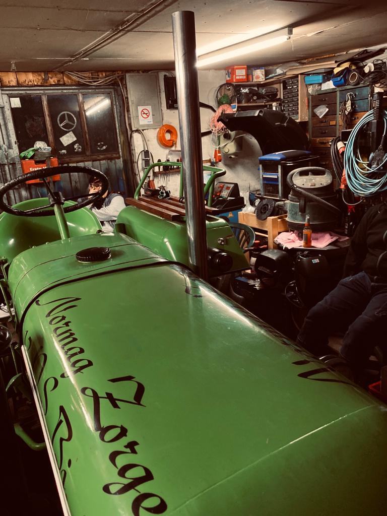

Der Tip mit dem Regler hilft uns schon mal weiter. Am Wochenende wollen wir den Spülkolben einbauen.
PHOTO-2020-05-12-08-35-48.jpg [ 110.99 KiB | 9752-mal betrachtet ]
