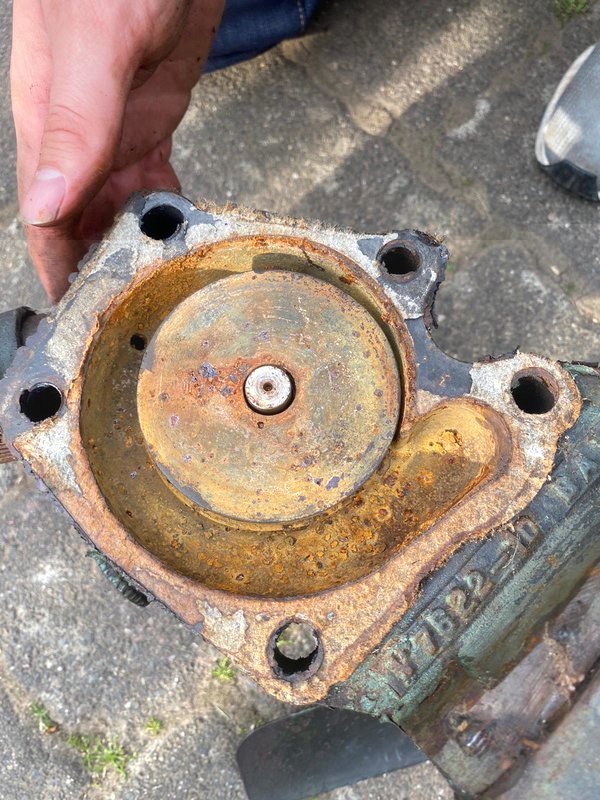

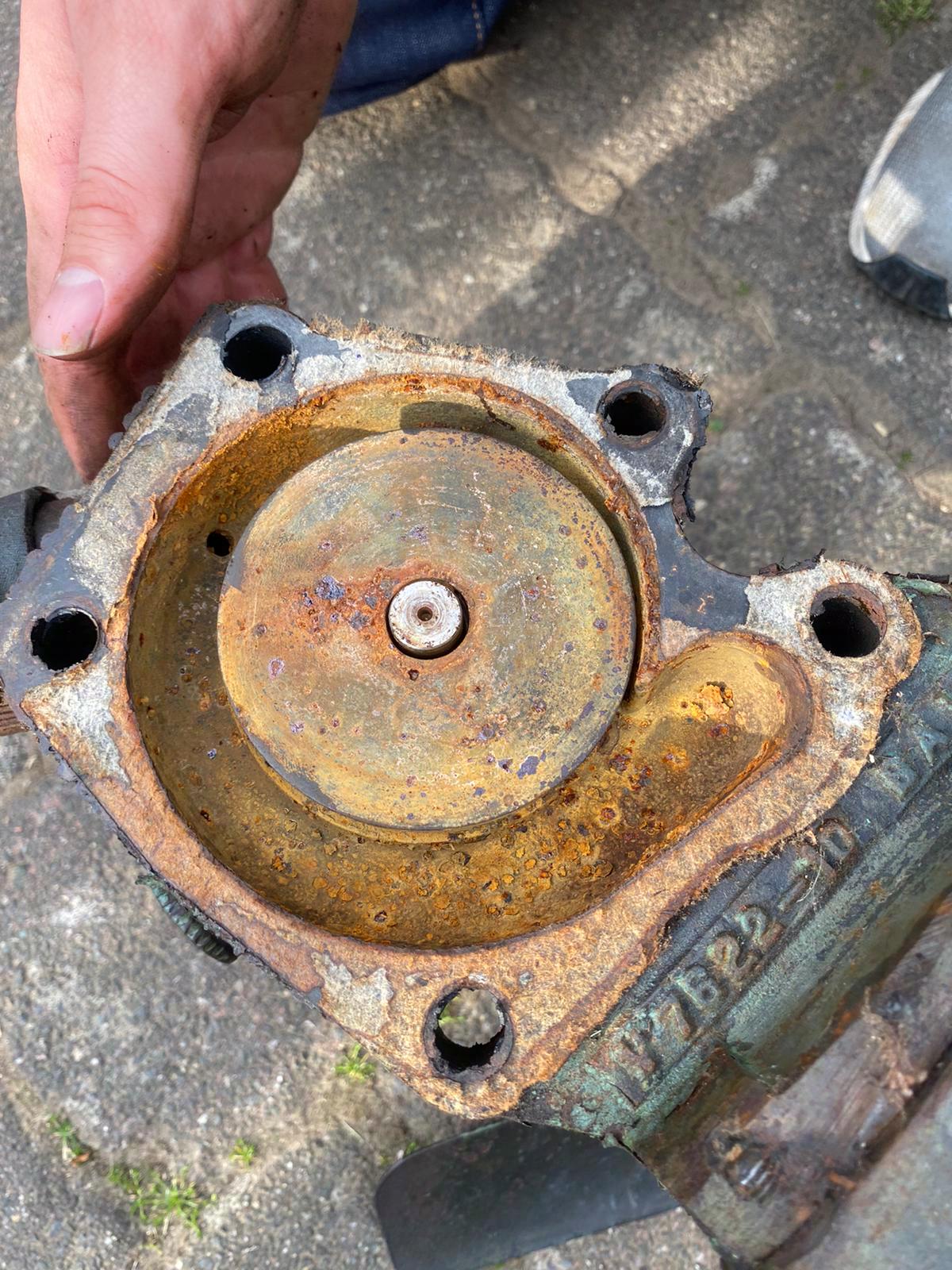

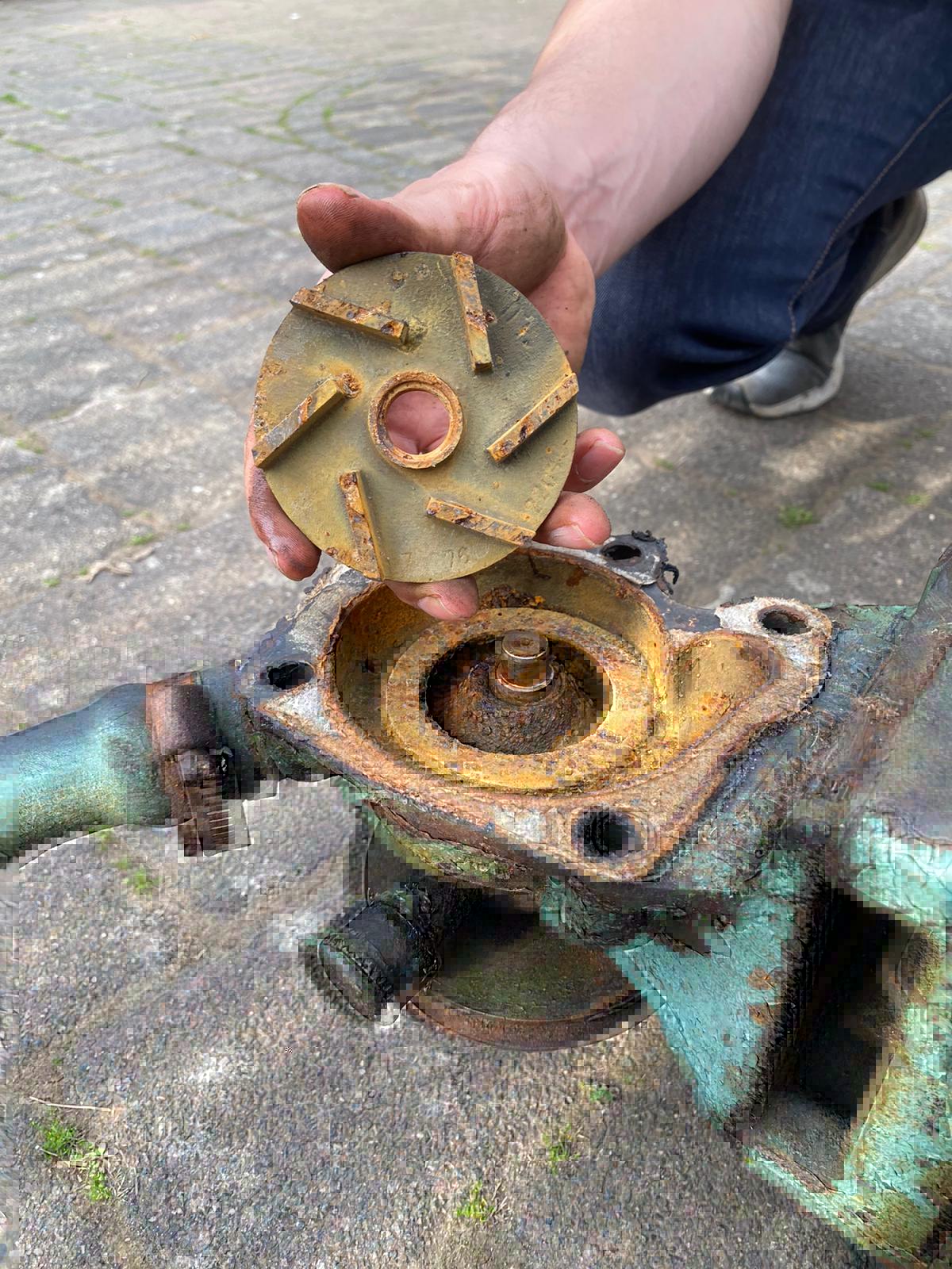

als ich vor ein paar Tagen die Wasserpumpe meines NG 16 abbaute viel mir das Flügelrad regelrecht entgegen.
Kann mir jemand erklären, wie das Flügelrad auf der Welle befestigt wird?
Wird das heiß gemacht und auf den kurzen dickeren Teil auf der Welle aufgeschrumpft?
Oder fehlt mir da etwa eine Distanzhülse oder ähnliches? :?:
Anbei noch ein paar Bilder.
Wie immer, vielen Dank für eure Ratschläge!
Beste Grüße
Christoph
WAPU3.jpeg [ 340.86 KiB | 8765-mal betrachtet ]
WAPU2.jpeg [ 329.36 KiB | 8765-mal betrachtet ]
WAPU1.jpeg [ 249.42 KiB | 8765-mal betrachtet ]

Moin
Mein Eindruck ist das die Bohrung vom Flügelrad zu groß ist!
Das Absatz der Welle ist doch der Anschlag zum draufpressen?
MfG.Rainer

Nachdem ich grade mal in die ETL geschaut habe kam mir der Gedanke, dass da vielleicht doch eine Büchse (Teil 5) zwischen Welle und Laufrad gehört.
image_id: 6335
image_id: 6334
Kann es sein das diese Büchse bei mir schlicht fehlt? Wie seht ihr das?
Wie würdet ihr weiter vorgehen?
Passende Büchse besorgen oder passende Welle besorgen oder oder?
Danke schon mal für eure Ratschläge!
Gruß Christoph

Teil 5 ist die Buchse wo der Schleifring gegen läuft ist im Gehäuse gepresst.
Wie vorgehen?
Kommt ja auch immer drauf an welche Möglichkeiten man hat!
Das einfachste wird es sein eine Buchse in das Flügelrad zu pressen und dann das ganze auf die Welle zu schrumpfen.
