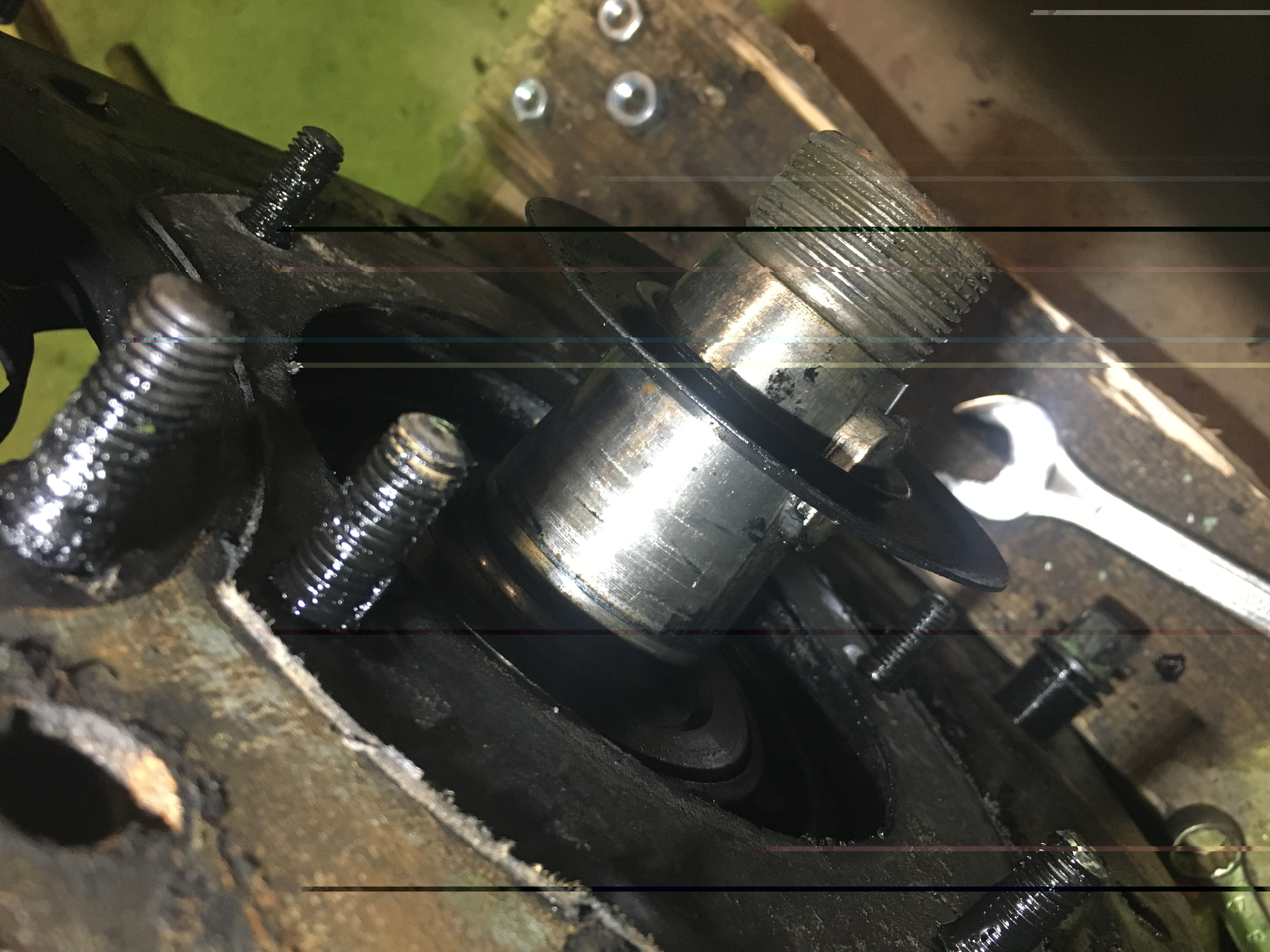

Kann mir wer sagen wie rum die Scheibe kommt?
Bei nem bekannten war die Scheibe andersrum montiert.
Lg Leon
E3C65FFF-B633-4C62-90B8-D82E15DE7C66.jpeg [ 2.04 MiB | 10492-mal betrachtet ]
Mittwoch 2. Dezember 2020, 13:56
Beiträge: 42
Wohnort: 49565 Bramsche
Beitrag Re: BM15 Kurbelwellenlager Nockenwellenlager
Hallo Leon
Bei dir ist die Scheibe falsch montiert und bei deinem Bekannten richtig.
Sie sorgt dafür dass das Öl länger im Lager bleibt.
Vg Kakrieser
