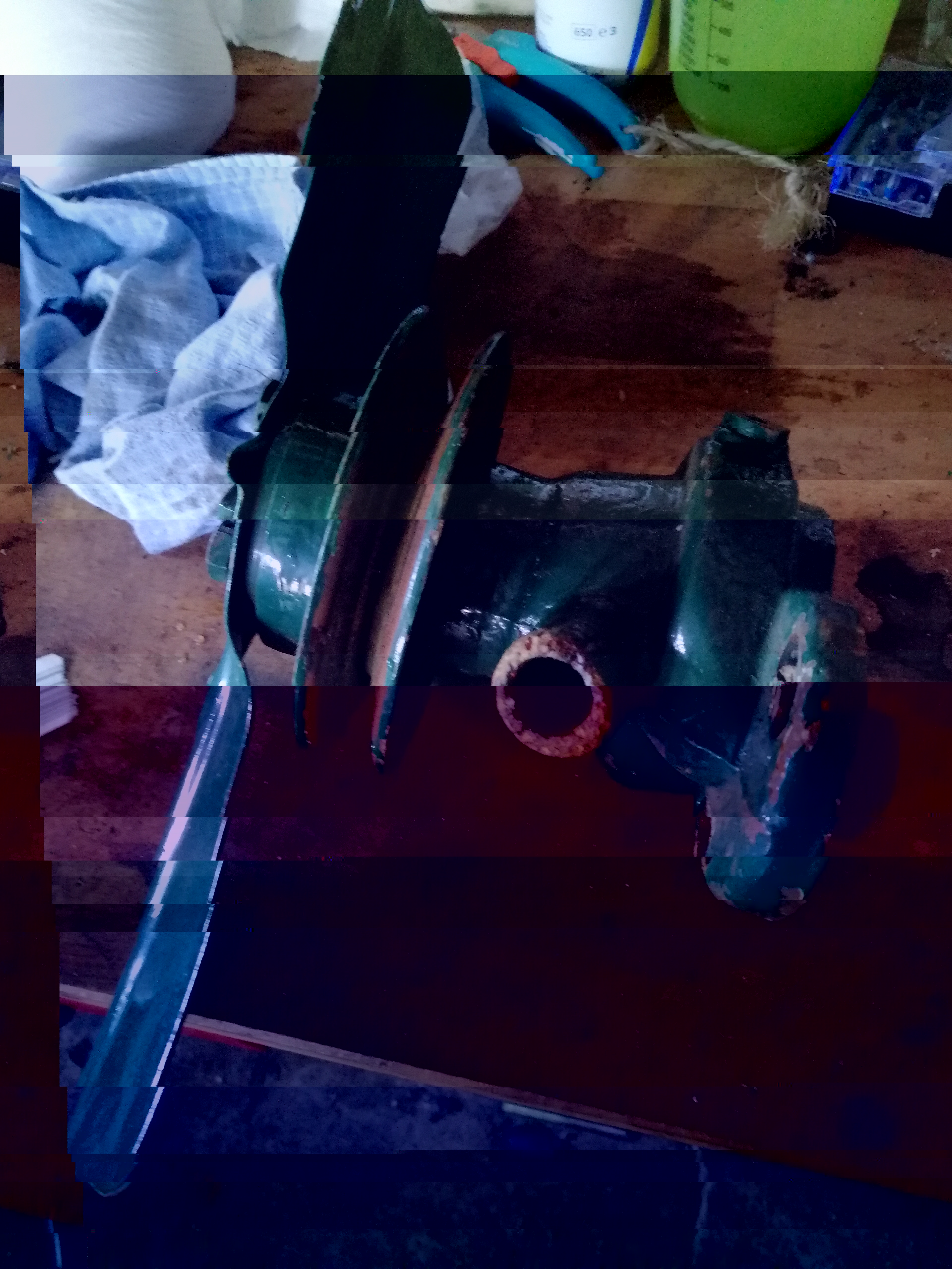

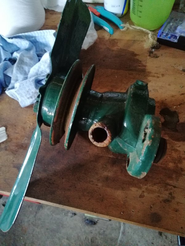

Hallo Normag Kenner,
gibt es beim Normag NG22 unterschiedliche Wasserpumpen. Ich hab eine aufgetrieben, die wie es aussieht nicht zu meinem NG22 paßt aber einem sein soll.
MfG Ludger

Hi so weit ich weiß gab es immer nur die eine bekannte, Diese hier sieht gänzlich anders aus, aber wo die zugehört kann ich auch nicht sagen. Wie sieht denn wohl die Pumpe vom 22er Deutz aus?

Hallo, ich habe diese Pumpe im Netz als Wasserpumpe für einen NG22 gekauft und man sagte mir da gehört ein Unterteil zu. Ich hab jetzt mal bei einem NG22 nachgesehen und die sieht anders aus :( . naja da werd ich wohl die eingebaute Pumpe regenerieren lassen und diese mal in's Regal legen für was auch immer.
Danke für deine Antwort.
MfG Ludger

die Pumpe auf dem Bild ist definitiv vom Deutz F2m414......hab mehrere davon liegen .

Ja denn habe ich mit dem Deutz doch richtig geraten, ohne je eine Pumpe davon genau gesehen zu haben ;) hat sich das ja aufgeklärt. Mag auch sein das der Verkäufer es auch einfach nicht besser wusste und einfach dachte "22 PS Normag" ist ja wohl eindeutig - eben nicht... ärgerlich für dich.
Aber ich kann mir auch vorstellen dass du die gut wieder los werden könntest, jetzt wo du weißt das die zum F2M 414 gehört. Den Motor gab es öfter bei verschiedenen Fabrikaten und die heutigen Besitzer suchen oft Teile.

DANKE für eure Hinweise. Dann werd ich mal versuchen die Pumpe wieder los zu werden, vom rumliegen wird sie auch nicht besser.
Dann muß ich halt die Pumpe von meinem "neuen" NG22 regenerieren lassen, aber egal Hauptsache er läuft dann wieder.
