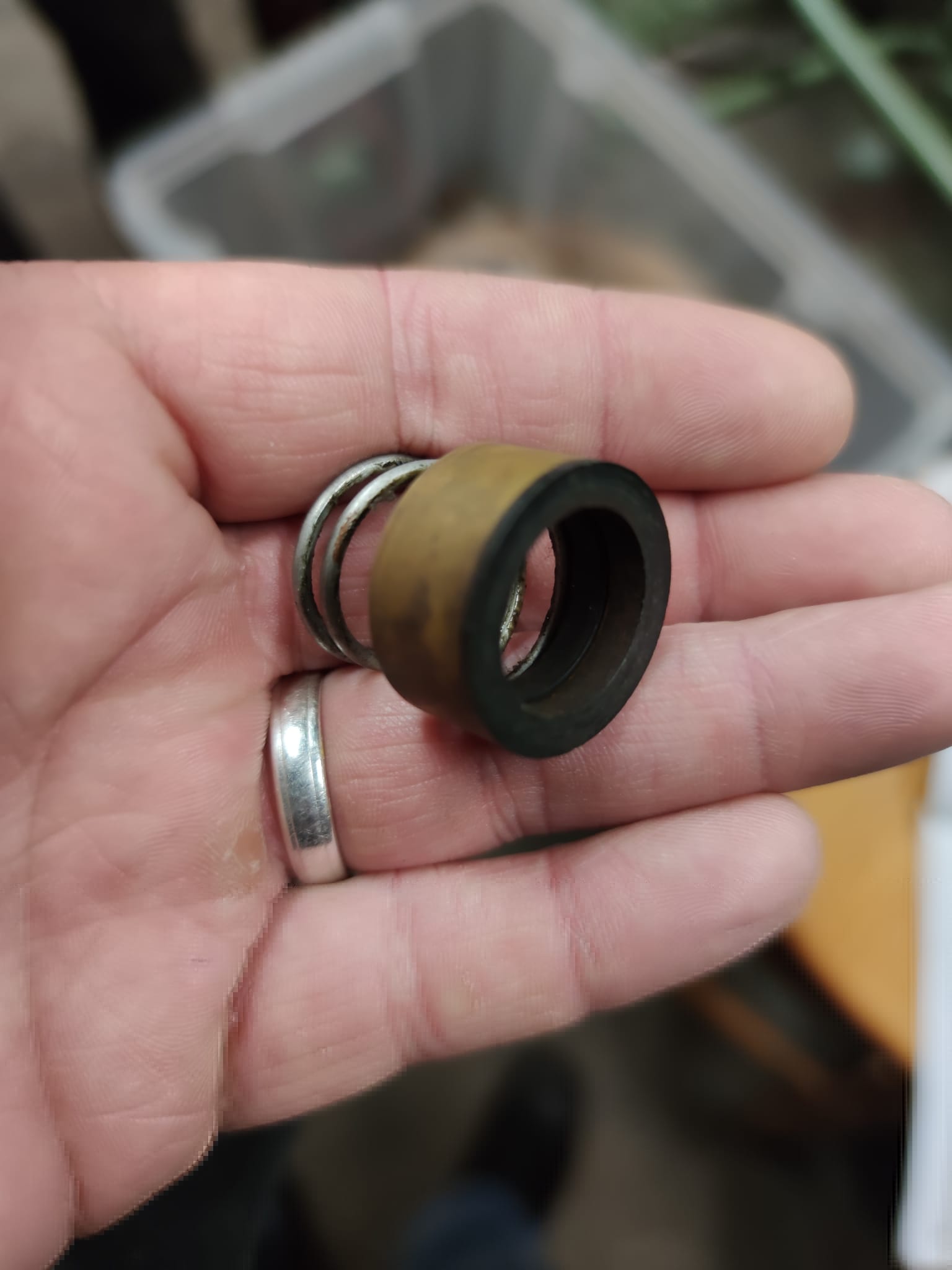

Moin zusammen!
Jetzt hatten wir es endlich geschafft den 15er anzuwerfen, runde gefahren - zack, pullerts vorne raus :(
Wasserpumpe an der Welle undicht.

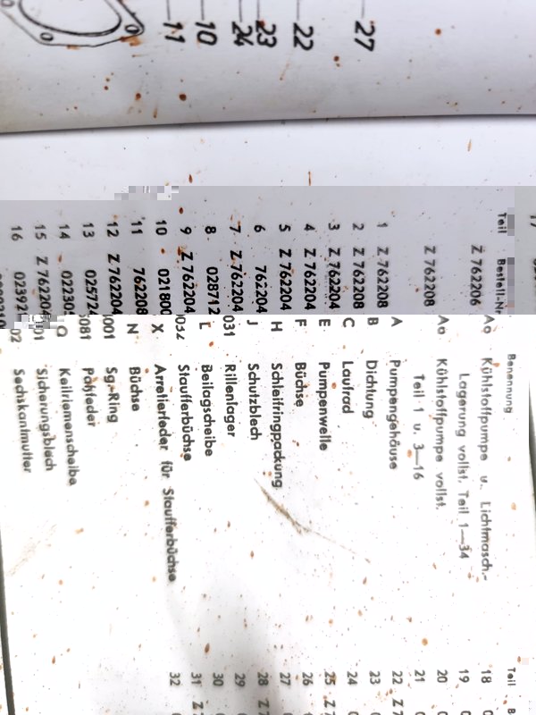

Das wir uns nicht sicher sind woran es liegt, wollen wir die Welle überholen lassen, neue Lager und Dichtung/Schleifring. Und da ist der Knackpunkt. Wir haben den Schleifring ausgebaut und festgestellt, dass wir nicht wissen was das ist :lol:
Ein bekannter sagte Bakelit, ein anderer Graphit, und wieder ein anderer wenn neu dann aus PTFE.
Hat jemand das schon gemacht? Aus was sollte man eine neue Fertigen? Oder überhaupt neu? Oder hat jemand noch was zu liegen??
Anbei noch ein paar Bilder.
Grüße, Alex und Martin
Dateikommentar: Schleifingpackung 762204H

Der Schleifring ist aus Graphit.
