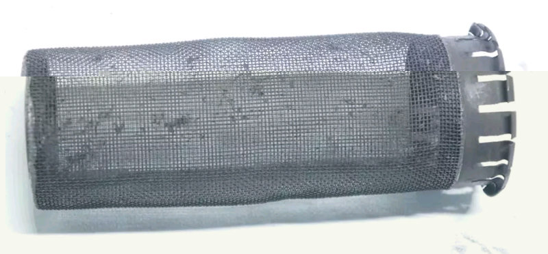

ich kenne zwr diesen Motor nicht, aber bei den Normag BM-Motoren und auch beim MWM AKD12E ist dieses Sieb nur aufgesteckt.
An dem Sieb sind federnde Laschen, die es auf dem Rohr fixieren, siehe Foto rechts

Herzlichen Dank! - auf Uli ist also doch immer Verlass. Ich hatte die Hoffnung schon aufgegeben, daß ich noch eine Antwort bekomme.
Ich habe nochmal mit dem Ersatzteilkatalog verglichen und es ist auch bei meinem Motor genauso wie auf dem Foto vom BM 15.
Eigentlich sollte das Sieb nicht wackeln und relativ fest sitzen denke, ich. Da komme ich wohl nicht umhin, den Deckel doch abzunehmen und das mal genauer anzusehen. Ich finde die Konstruktion irgendwie bedenklich - wie gesagt, wenn das Ding vom Rohr rutscht, dann gibt es den Super-Gau.

Wenn die Feder-Klammern noch richtig funktionieren sitzt das eigentlich ziemlich stramm und sollte sich von selber auch nicht lösen

Und wenn die Feder-Klammern, aus welchen Gründen auch immer, ausgeleiert oder gar teilweise abgebrochen sind und deswegen nicht mehr richtig halten hilft eine passende, herumgelegte und fest angezogene Schlauchschelle. Dazu muss natürlich der Deckel geöffnet werden.
Dann wackelt nichts mehr.
Damit fahre ich schon seit Jahren ohne Probleme.
