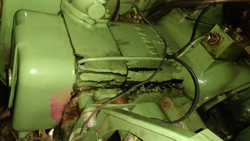

genau das gleiche Problem habe ich auch. Bloß in der Menge kann das nicht gewollt sein. Nach ca. eine Stunde Fahrt ist bei mir die linke Seite vom Motorblock komplett mit schwarzem Öl überduscht. Ich bin kurz davor die bereits genannten Scheiben unter den Feder gegen größere zu ersetzen.
Das ist bei mir nach ca. 30 min. Laufzeit:

Ist das nur Öl oder möglicherweise auch Diesel der sich unter dem undichten Einspritz Düsenstock herausdrückt.
Auch das hatte ich schon mal weil die Dichtung zwischen Düsenstock und Vorkammer defekt war.

Ich habe bei den Dieselleitungen und dem Düsenstock neue Kupferdichtringe bzw. Kupferfülldichtringe verbaut.

Dann probiere es doch einfach mal aus und ersetze die originalen Unterlegscheiben unter den Federn durch größere.
Ist ja keine große Arbeit und vielleicht hilft es ja tatsächlich. Wenn aber damit die Schmierung des Ventilantriebs vollständig unterbunden wird wäre das auch nicht gut.

Die kräftige Ölspur auf dem Foto von Timo lässt sich ja nun mal nicht wegdiskutieren. Mir ist es aber trotzdem schleierhaft wo Öl in dieser Menge herkommen soll. Zumal der Zylinderkopf ja an mehreren Stellen wie eine kleine Wanne ausgebildet ist, in der sich überschüssige Flüssigkeiten zunächst sammeln, bevor sie über den Rand des Kopfs oder die Aussparungen der beiden Dieselleitungen ablaufen können. Dann müssten ja diese kleinen Vertiefungen bis oben voll sein.

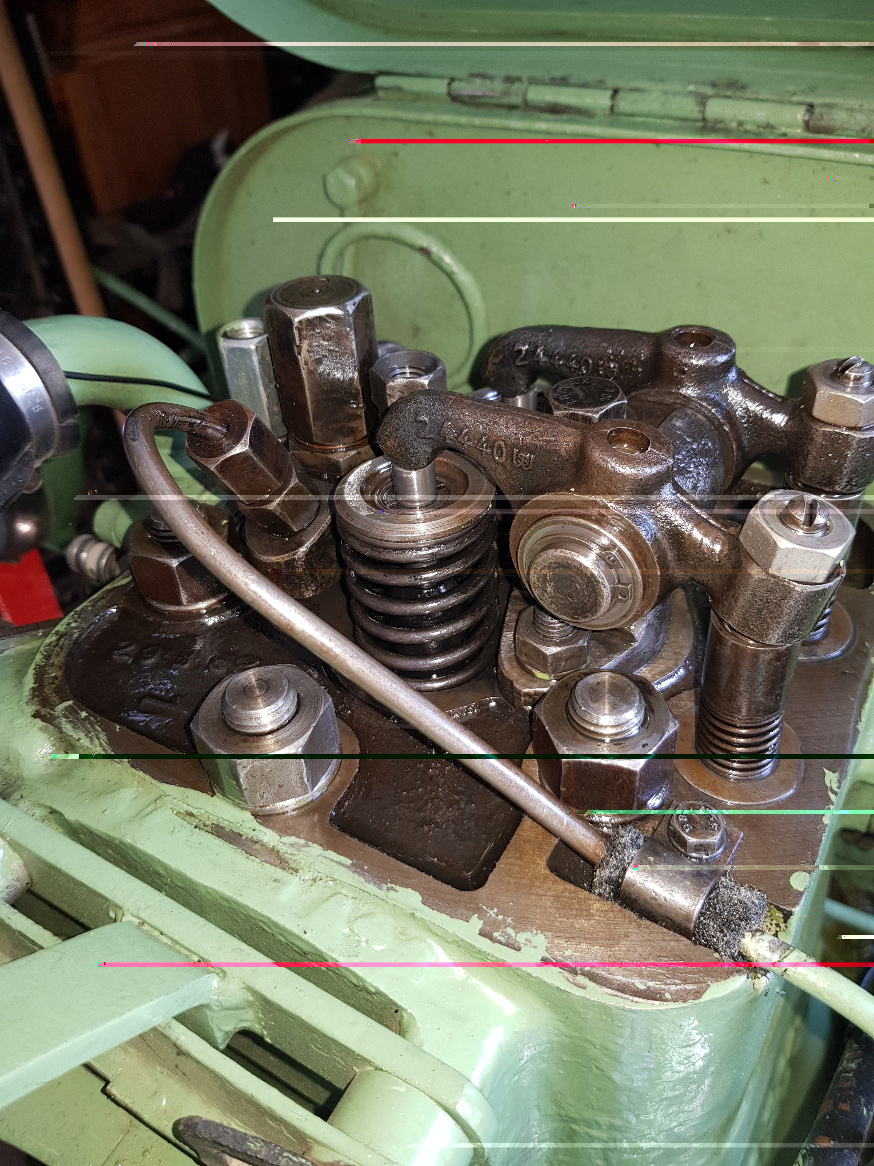

Übrigens decken die Unterlegscheiben bei meinem Zylinderkopf die Stösselöffnungen vollständig ab (siehe Foto).
Ich war gestern mit meinem NG 16 auf einer Brauchtumsveranstaltung und bin dazu rund 25 km gefahren. Und so sahen die Oberseite und die Seitenwände des Zylinderkopfs danach aus. So sollte es eigentlich bei allen NG 16 aussehen.
Ich habe eigentlich immer noch den Verdacht, dass es sich um ein Gemisch aus Öl und Diesel handelt, der aus dem Düsenstock oder einer Verschraubung austritt. Feststellen kann man es wenn man nach einer Benutzung den Motor vollständig abkühlen lässt und dann die angesammelte Flüssigkeit zwischen Daumen und Zeigefinger zerreibt. Kalter Diesel schmiert kaum und fühlt sich anders an als kaltes Motoröl.
