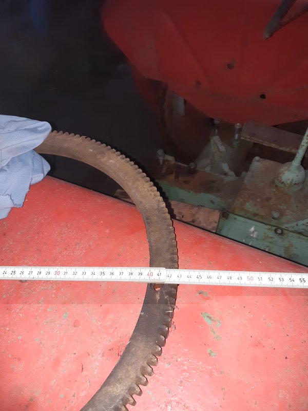

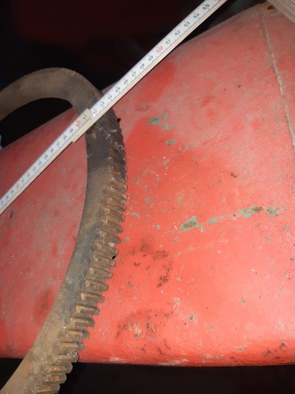

Hallo Zusammen,
mein Name ist Leon und ich bin schon eine Weile hier im Forum angemeldet und bisher ein stiller Mitleser gewesen.
An der Stelle schon mal vielen Dank für die ganzen Informationen welche einem hier im Forum bzgl. NG22 und KD15Z zur Verfügung gestellt werden.
Ich bin nun schon seit einiger Zeit im Besitz eines NG22 (welcher scheinbar schon vom Vorbesitzer hier in der Datenbank eingetragen worden ist ;) ) und möchte bald starten diesen wieder Fit zu machen. Ein wichtiger Punkt dabei ist, dass ich auf jeden Fall einen Anlasser nachrüsten möchte um das Fahren komfortabler zu machen.
Das Schwungrad hat auch schon passende Löcher mit Gewinde, jedoch fehlt mir der Zahnkranz.
Weiß jemand von noch erhältlichen Zahnkränzen welche ohne Bearbeitung auf das Schwungrad passen?
Ich hatte in einem älteren Beitrag hier die Info gefunden, dass wohl der Zahnkranz von einem W50 passt, kann das jemand bestätigen?
Oder hat ggf. jemand die Maße vom Schwungrad oder sogar dem original Zahnkranz?
Da ich bisher noch nicht volle Zeit für den NG22 habe möchte ich diesen gerade ungerne trennen um selber nachzumessen, würde mir aber gerne schon die Teile zusammen sammeln bis es losgeht.
Viele Grüße
Leon
Montag 4. September 2023, 21:57
Beitrag Re: welcher Zahnkranz für NG22
Hallo Leon,
willkommen hier im Forum :)
Ich habe vermutlich den passenden Zahnkranz für dich :D
Evtl. auch einen Anlasser, der allerdings überholt werden muss.
20230209_172911.jpg [ 3.94 MiB | 11914-mal betrachtet ]
20230209_172847.jpg [ 4.35 MiB | 11914-mal betrachtet ]

Kurzer Nachtrag, sollte jemand noch mal über den Beitrag stolpern und die selbe Frage haben:
Uli hat mich netterweise mit Zahnkranz und Anlasser versorgt, weswegen ich selber nicht probiert hab ob der Kranz vom W50 passt.
Durchmesser, Zähnezahl und co. scheinen aber gleich zu sein, vermutlich nutzen die meisten Maschinen mit BNG Anlasser den selben/ähnlichen Zahnkranz.
