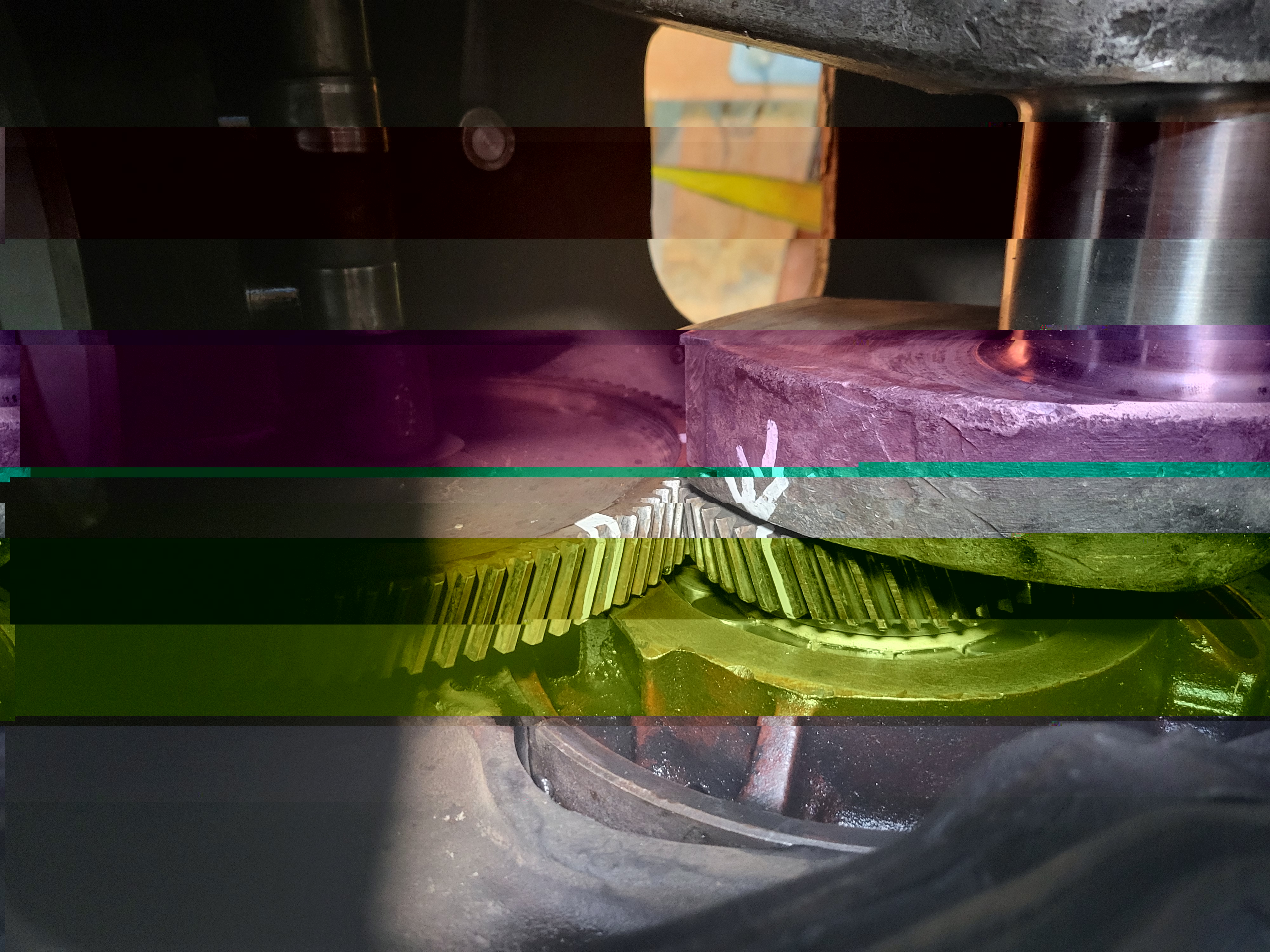

Hallo zusammen, wieder einmal eine Frage zu meinem Motor. Sind die Stirnräder irgendwie zusammengezeichnet ( Körner )? Kann leider nichts finden außer einem abgeschrägten Zahn am Kurbelwellenstirnrad.

Nockenwelle..Zahnrad.2x Abgeschrägte Zähne.
Kurbelwelle 1x Abgeschrägt.
Müssen da ineinander greifen.

Stirnräder.
Dateikommentar: Tahnräder
20230819_073536.jpg [ 3.78 MiB | 15638-mal betrachtet ]

Danke für die schnelle Antwort.

Stirnräder passen, kann eigentlich nur mehr die verschlissene Brennstoff-Nocke Schuld sein.
