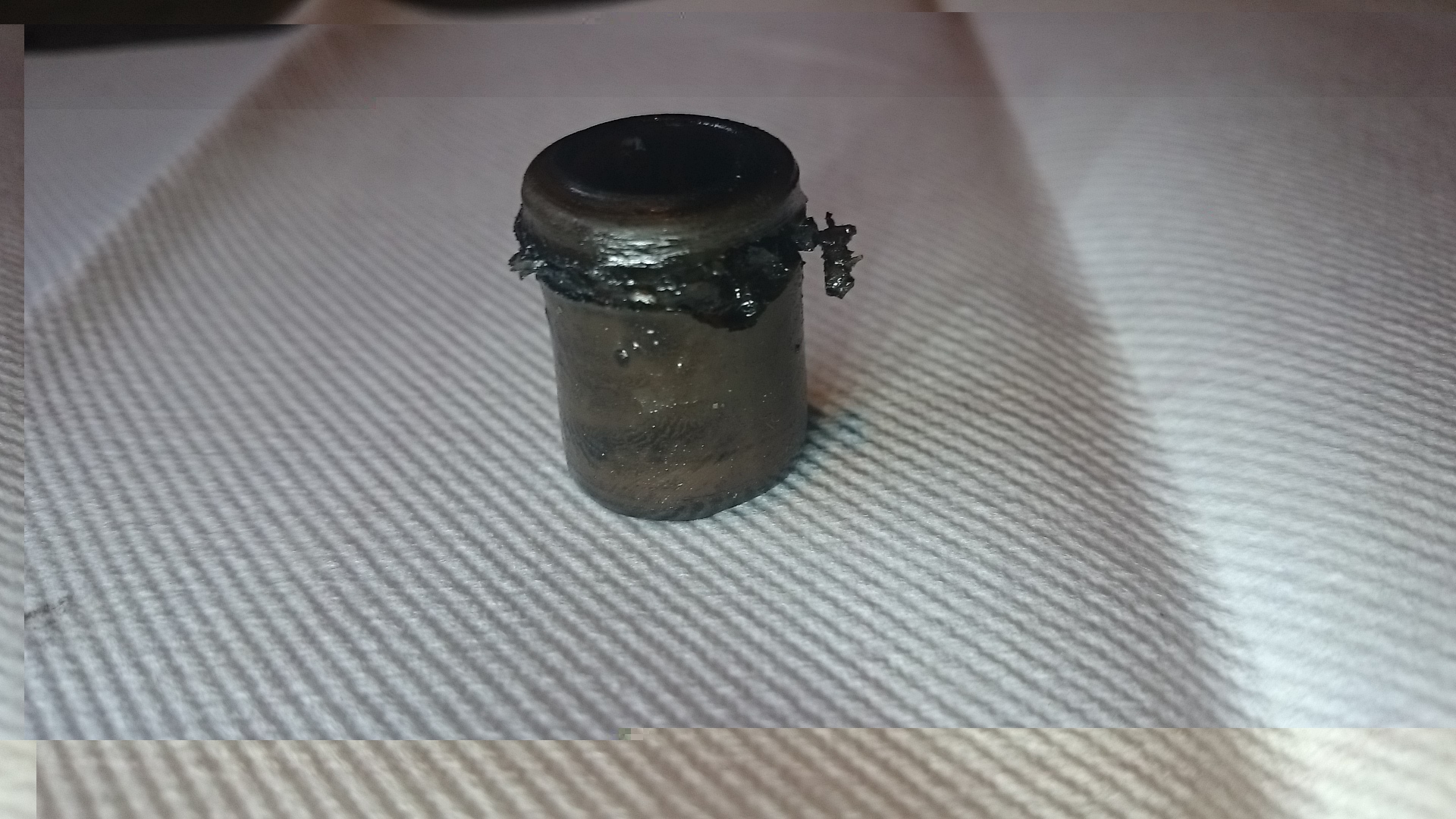

Hallo Normagfreunde,
Unser Neuzugang der K18a hat zwichen dem Reglerschild und dem Motorblock stark geölt. Ich dachte es währe die 6 Eckige große Dichtung doch es sind die Gummiteile unten an den Ölkanälen. (siehe Bild) Unter dem link findet ihr noch weitere Bilder, vnheizer hatte das gleiche Problem.
gallery/image_page.php?album_id=78&image_id=2905
Nun meine Frage weiß einer von euch wo man diese Gummiteile her bekommt oder was man als Alternativlösung nehmen kann?
Gruß Lukas

Das sieht für mich aus, als ob da nur ein O-Ring drin war, kann das sein?
Volker

Hallo Volker,
Die Idee war zwar gut aber das glaube ich nicht. Die "Nuten" die in den Gummiteilen sind ja völlig Kaputt und Überreste hab ich auch keine gefunden wenn mal O ringe da drin gesessen hätten .
Aber trotzdem danke!

Hallo Lukas!
schau mal hier, das Thema hatten wir schon mal:
http://normag-forum.de/viewtopic.php?f=28&t=3426
Gruß Frank :)
